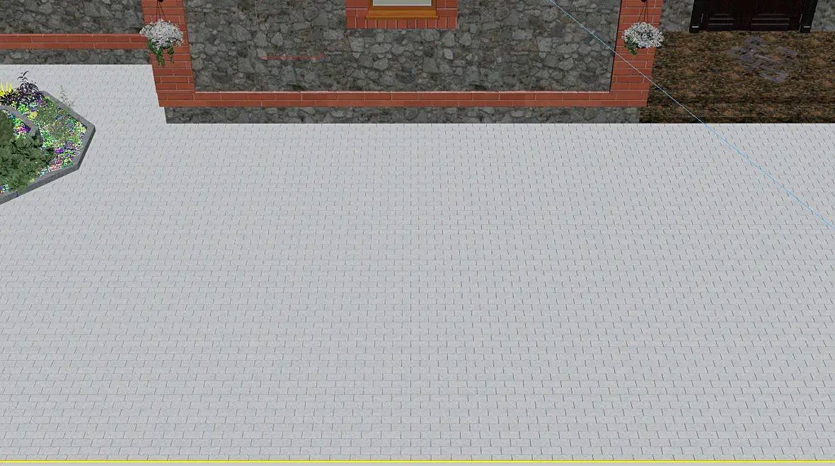

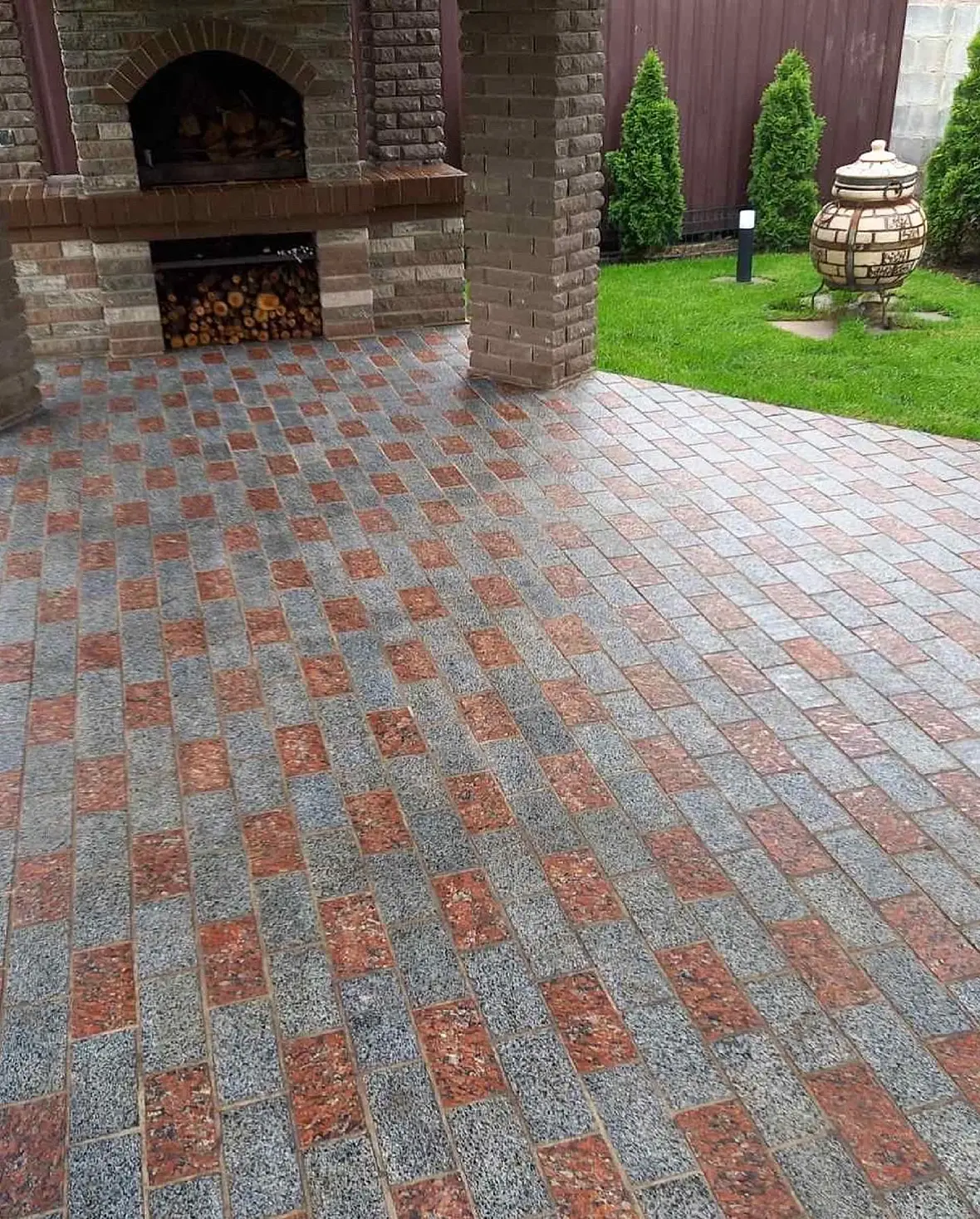

Ребята, подскажите, кто знает. Есть огромная территория, которая уложена тротуаркой (floor generator), и нужно наложить текстуры на каждую плитку в определенном ритме, как на фото. Кроме, как в ручную тыкать (и помереть от тоски), я не знаю вариантов. Может есть какая-то фишка или идея, как это можно сделать быстрее?

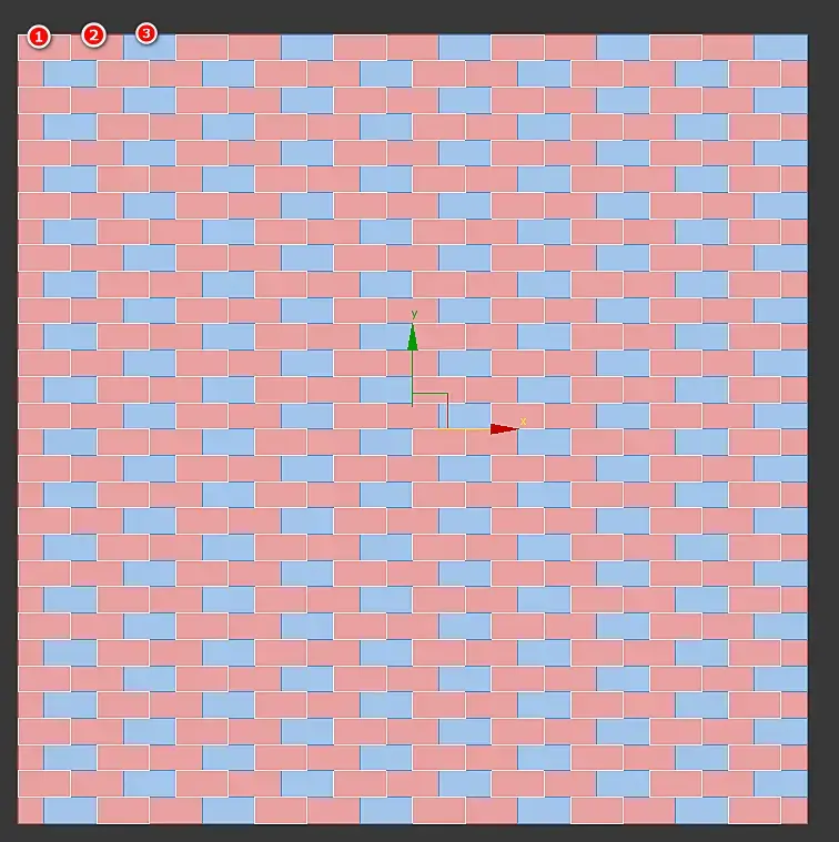

1. Сделать два floorgenerator , один для красной, второй для серой
2. Смоделить кусок из двух цветов и размножить массивом, без floorgen

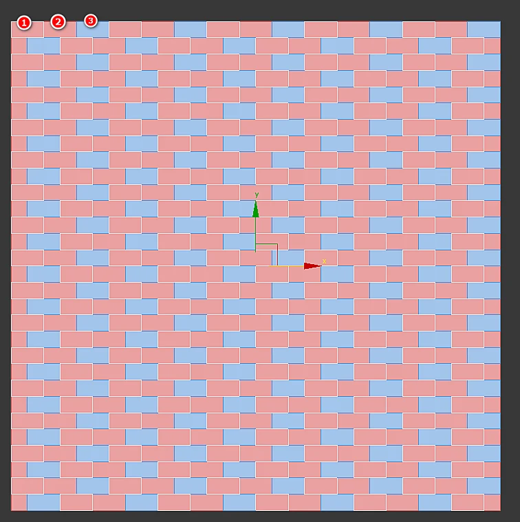

alexfmos не совсем поняла.. Как создать, например, флорген для красной плитки, чтобы между плитками были разрывы под места для двух серых?.. А в сером слое, разрывы под одну красную?.. Не соображу
На сайте c 19.02.2011
Сообщений: 4261
Точнее 3 floorgen. Каждый со смещением на размер плитки
Там есть настройки расстояний между плитками и они могут быть разные по вертикали и горизонтали.

Дифуз - микс с 2-мя цветами и UV map channel 1, маска микса ЧБ карта с UV map channel 2
На объект кидаем UVW map с map channel 2 и подганяем под нужный нам рисунок.
