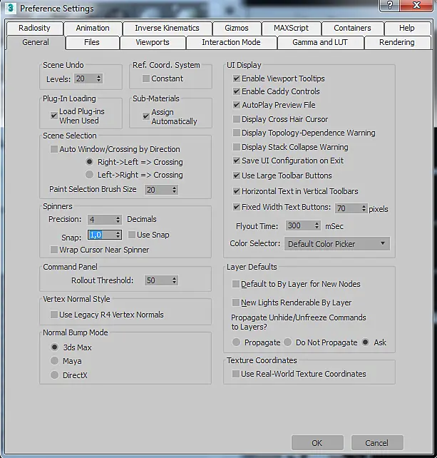

Добрый вечер! Не знаю уже где написать...столкнулась, с маленькой проблемой, но решения нигде не могу найти...smiley-wacko.gif Вот например, я создаю бокс, и мне нужно увеличить или уменьшить один из параметров курсорами (стрелками)
раньше при нажимании на эти стрелки значение менялось на 0,01 долю... а теперь все меняется ровно на единицу... Вроде проблема небольшая, а неудобство создает и так со всем с масштабированием,параметрами камеры и т.д.
Может кто-нибудь знает как и где можно изменить этот параметр опять до сотых или десятых долей...?smiley-unknw.gif
На сайте c 14.01.2009
Сообщений: 134
Julia19 Spinner Snap ToggleВключаем.
Далее щелкаем по ней правой клавишей мыши,
В появившемся меню
В области Spinners указываем Snap: нужный шаг изменения счетчика
