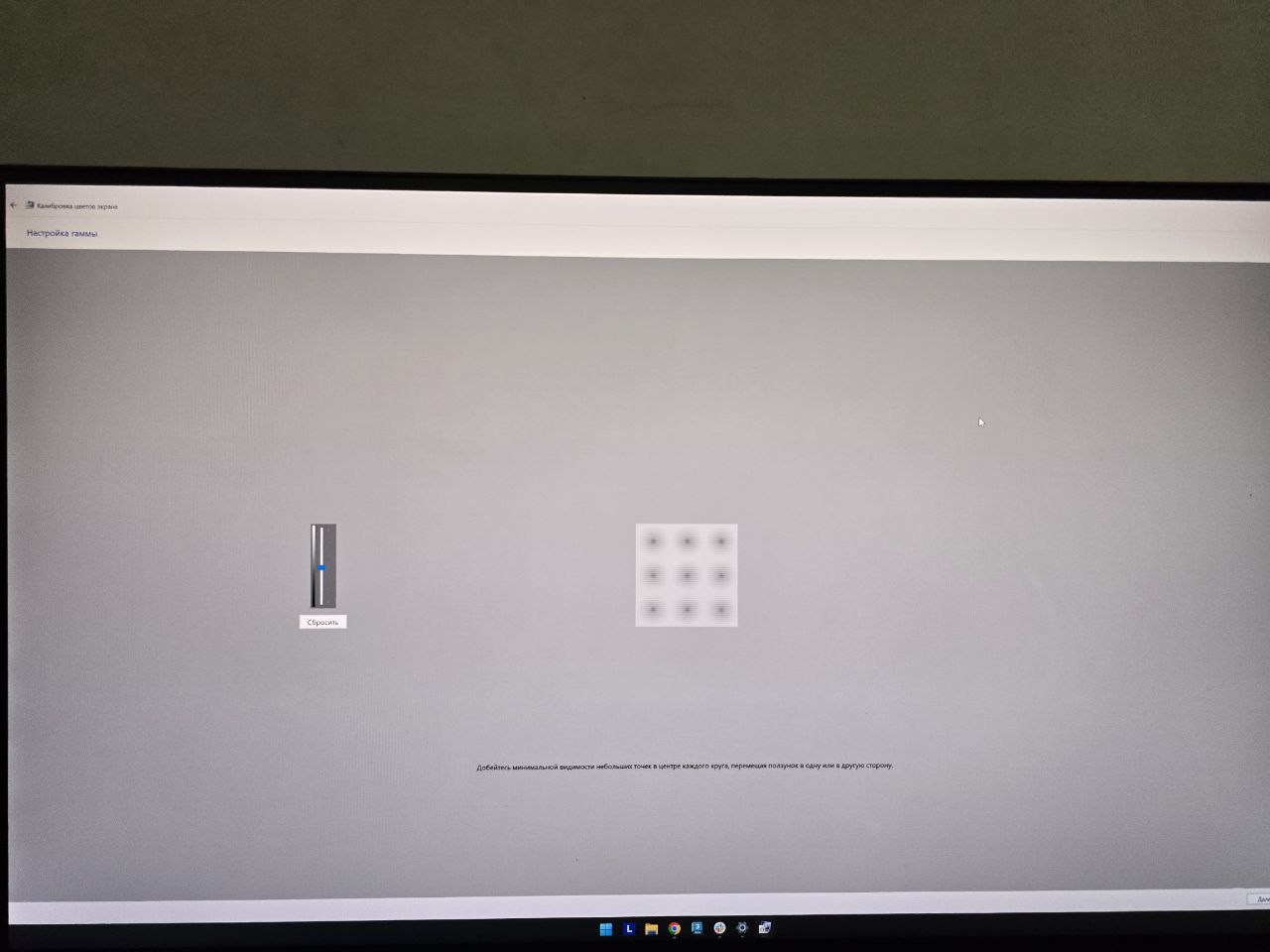

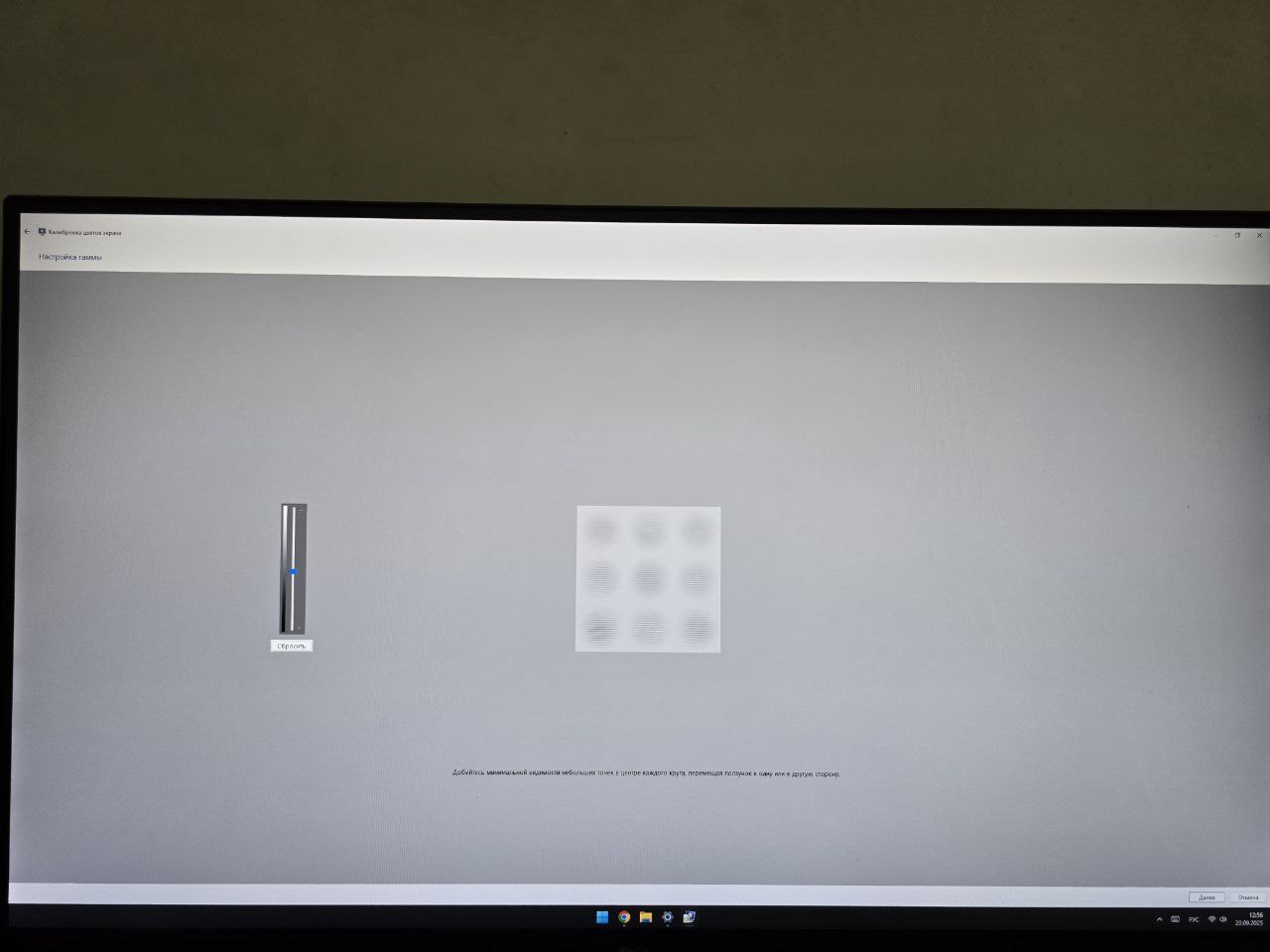

Сильно не те

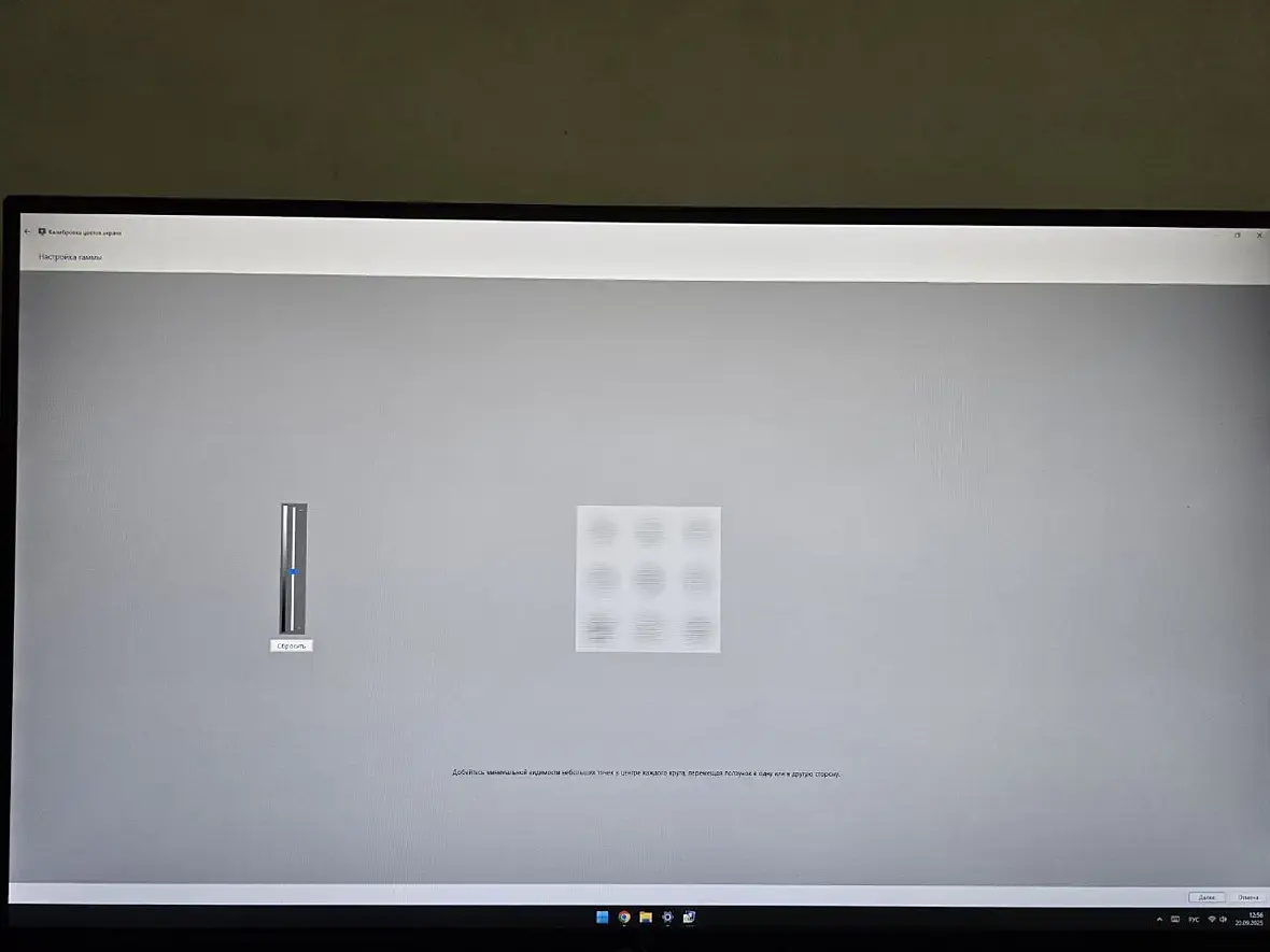

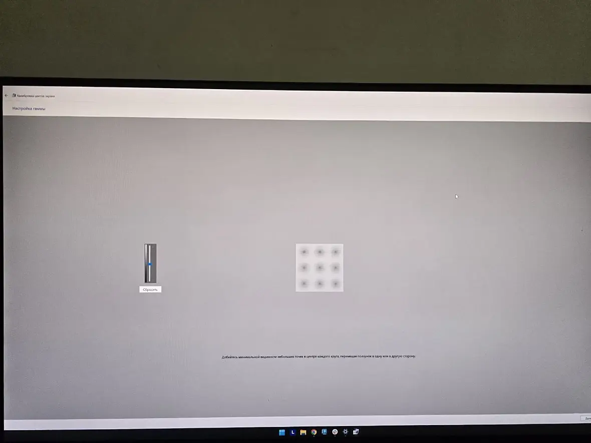

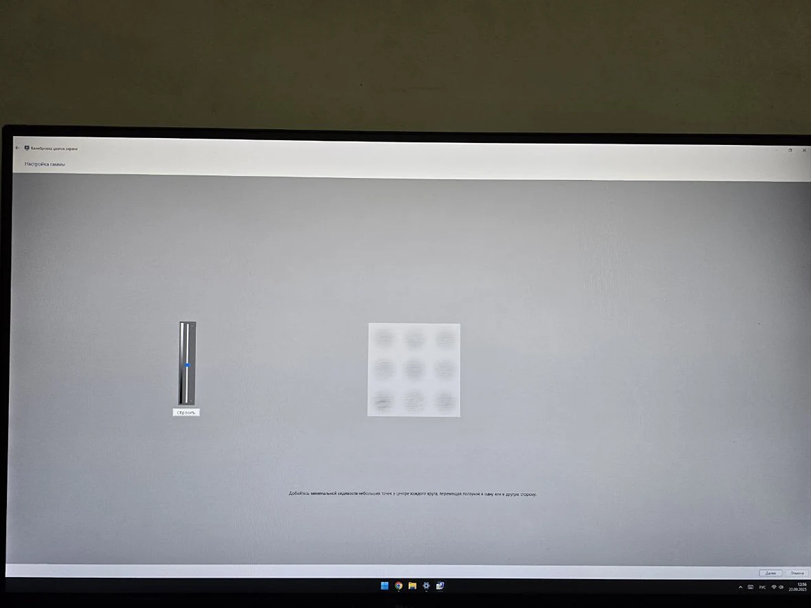

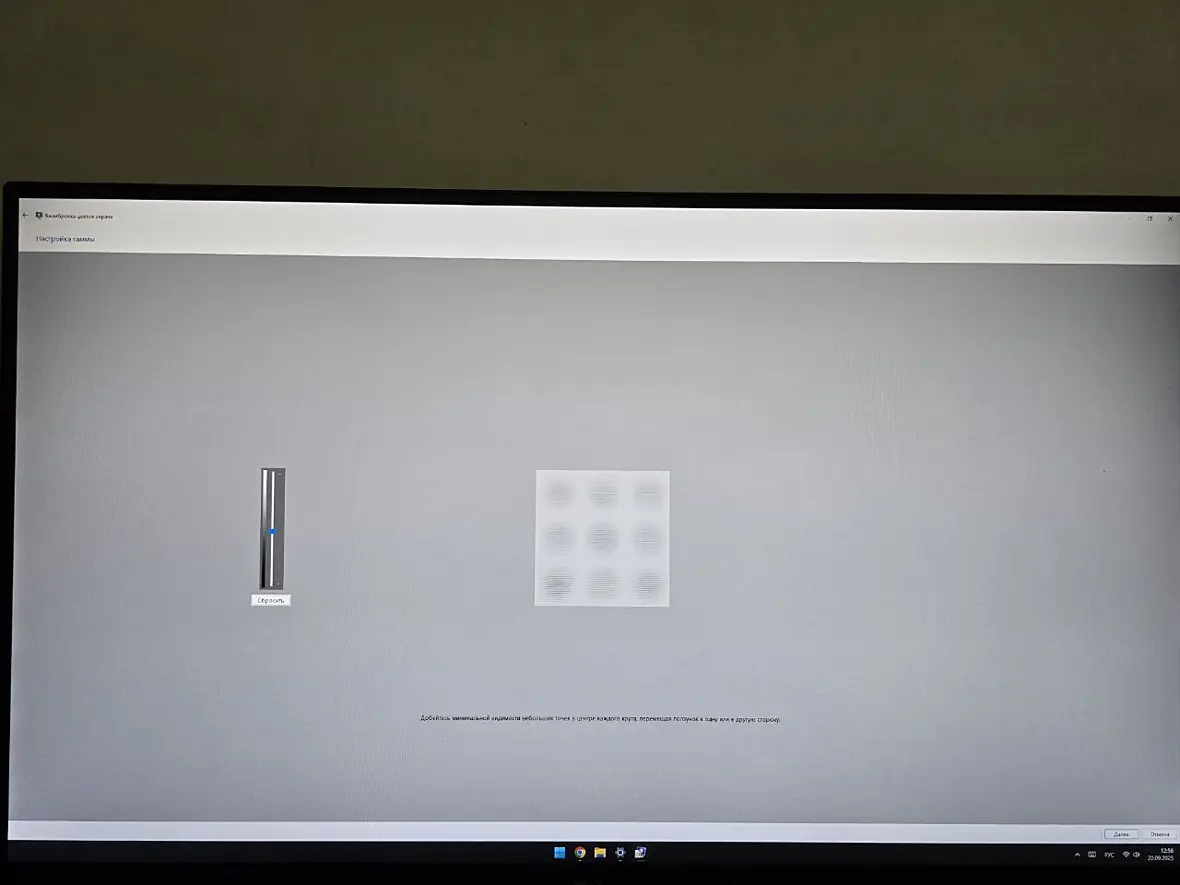

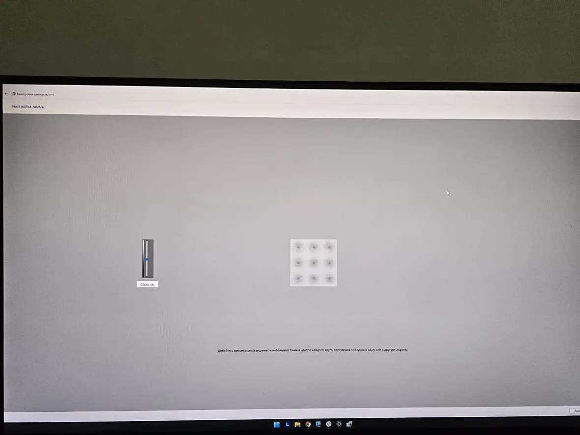

на ноуте даже гамму настроить не получается

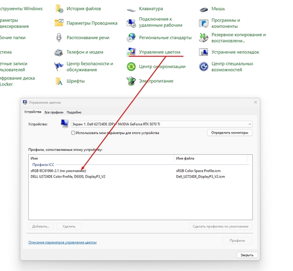

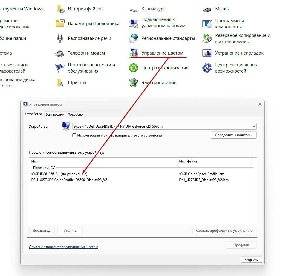

Цитата rafa:
настройки в nvidea, настройки самого монитора все идентично
профиль не только там выставляется, а в настройках системы, после выбора профиля перегрузится надо

Родные, Через Lenovo Vantage обновляется все кроме видюхи, ее через nvidia add обновлял
Цитата ramanya:
там тоже все идентично

Спасибо тебе огромное))))) Из-за ночного света это было, теперь хоть не сто процентно но похоже стало!
но откалибровать все равно не получается) Ну хотя бы картинка не желтая
