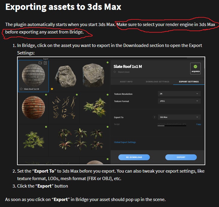

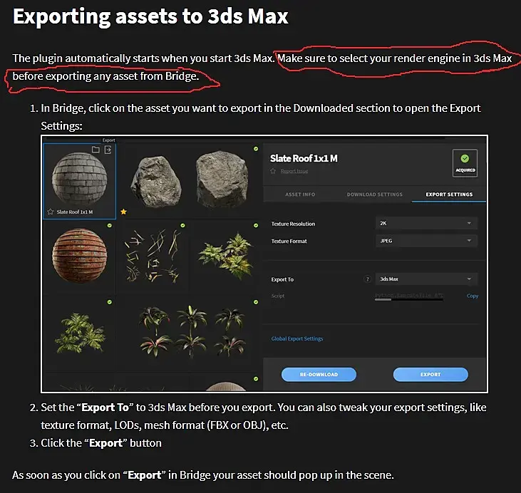

Всем привет!:))  Для работы с Megascans я установила и Bridge и Mixer, но в 3d max модели приходят без материалов (материал не corona), а у меня Corona render. Как сделать так, чтобы скаченные модели сразу приходили в материале Corona rener? Подскажите, пожалуйста...
В инструкции пишут: Обязательно выберите свой механизм рендеринга в 3ds Max, прежде чем экспортировать любой ресурс из Bridge.
А как это сделать?
Может я не замечаю какой-то кнопочки?)

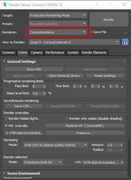

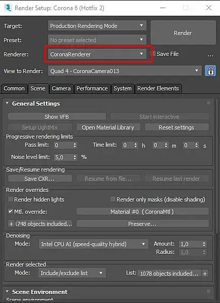

rose gold, Ну так выберите в максе свой рендер
