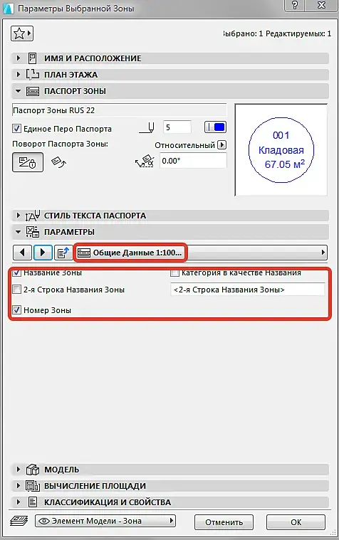

Окно для изменения параметров паспорта какое-то странное - кроме площади ничего не отображается.
Как настроить отображение высоты и периметра выбранной зоны? Не могу разобраться...((

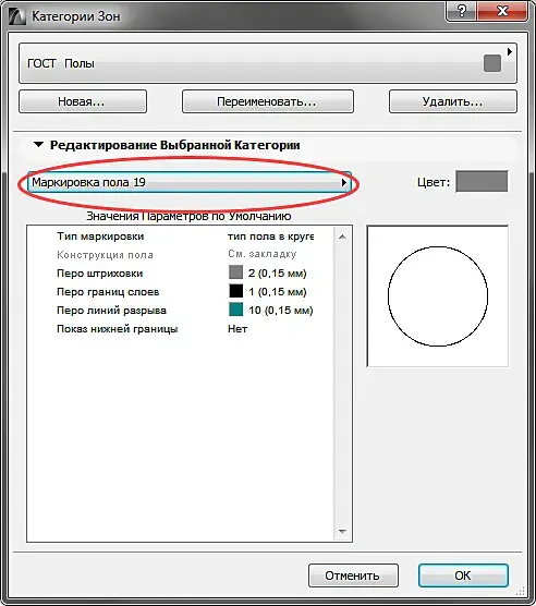

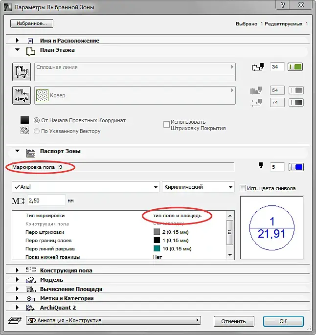

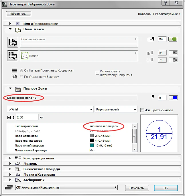

А как поставить паспорт зоны в кружочек? Чтобы вверху номер помещения, а внизу площадь. Может есть у кого библиотечный элемент gsm?
Сообщений: 5406
Ang в Категориях Зон, присваиваеш зоне Маркер Пола, а потом в Паспорте зоны выбираешь нужную настройку.

Орел
У меня нету в зонах Маркировка пола 19. И соответственно тип я выбрать не могу.
Сообщений: 5406
Меню Параметры--> Реквизиты элементов--> Категории зон..
На сайте c 30.07.2007
Сообщений: 312
Орел
И тут нету. Может потому что я файл открыла, который мне прислали. Я в него библиотеки подгрузила, а вместо кружочков точки. И как эти зоны подгрузить, я не знаю
Сообщений: 5406
А какие Библиотеки у вас загружены? Может основная библиотека не подгружена?
Отгрузите все библиотеки кроме основной, если сейчас основная загружена.
Сообщений: 312
Орел
Всё, до меня дошло. Надо было подгрузить библиотеку по ГОСТ.

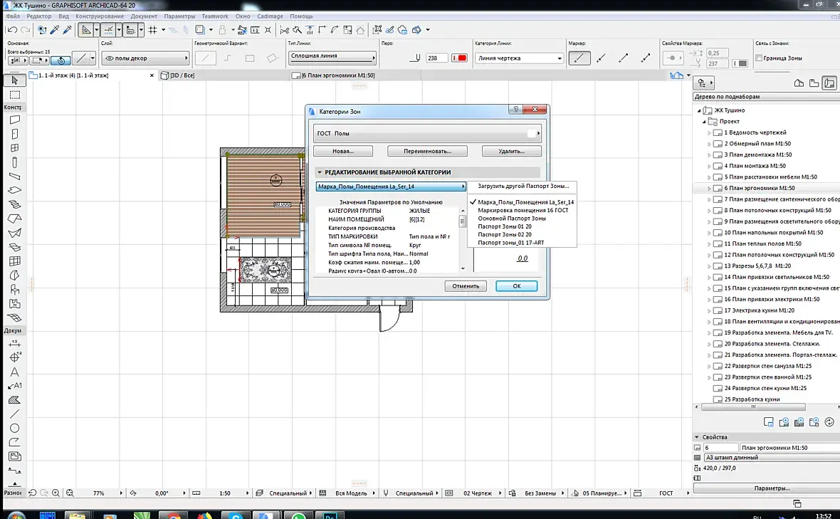

Сообщений: 4414

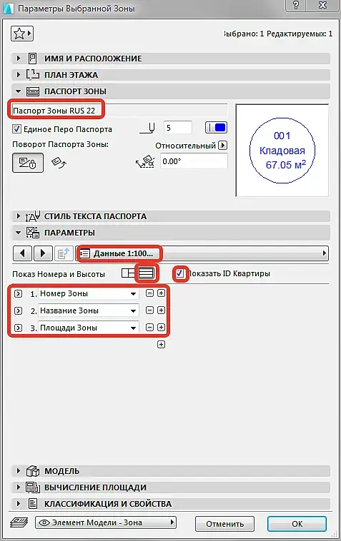

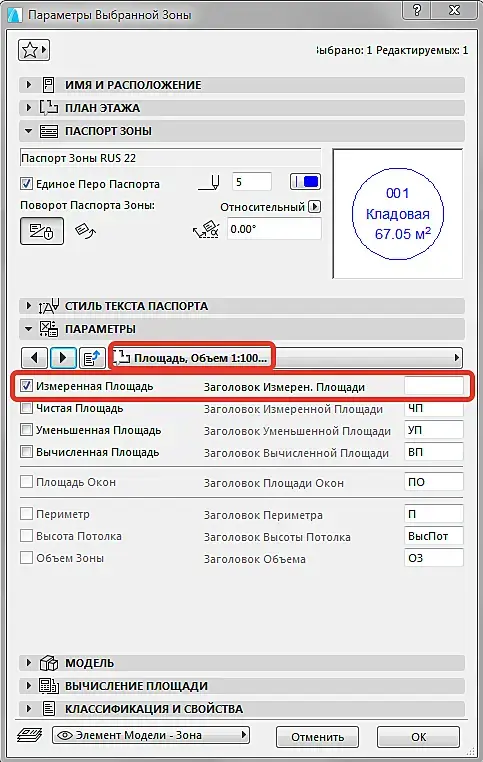

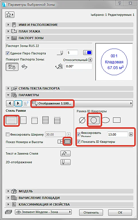

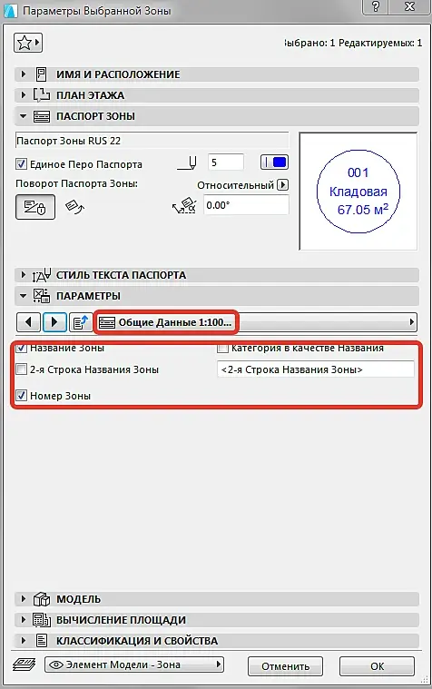

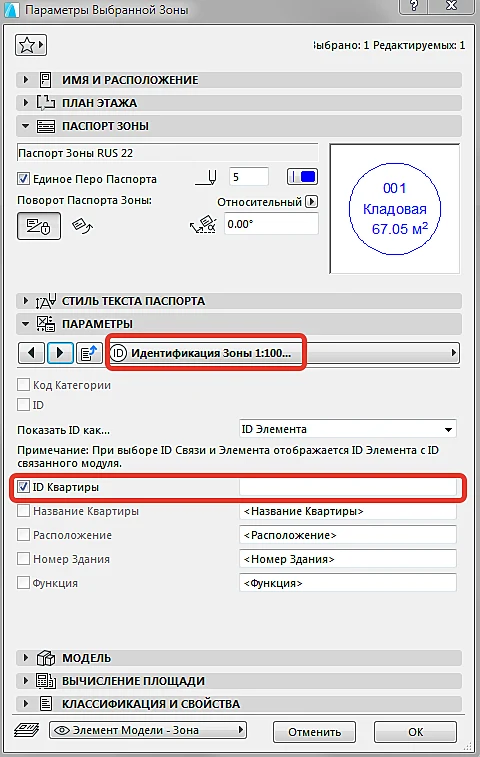

В 22 арчике пропала зона в кружке с номером и площадью. Что можно предпринять? Подгрузка библиотек по госту от 19-21 и пр. проблему не решает. Есть только 4 штуки встроенных
На сайте c 04.06.2009
Сообщений: 10
Присоединяюсь к вопросу Uraken, никто не знает решения?
На сайте c 26.07.2008
Сообщений: 4414
пока не нашел
Сообщений: 5406

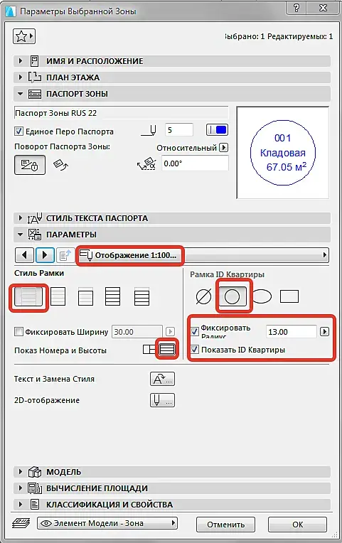

Если кому интересно, то получил Круглый результат.
Сообщений: 10
Хоть, конечно, и через одно место способ, но хоть какое то решение. Спасибо.
Еще бы кружок в каждой зоне не передвигать бы. )))

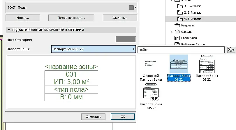

Сообщений: 5406
Кстати, не только Паспорт Зоны RUS 22 но и Паспорт Зоны 02 22 подходит для этого дела.
Сообщений: 4414
получилось ))
