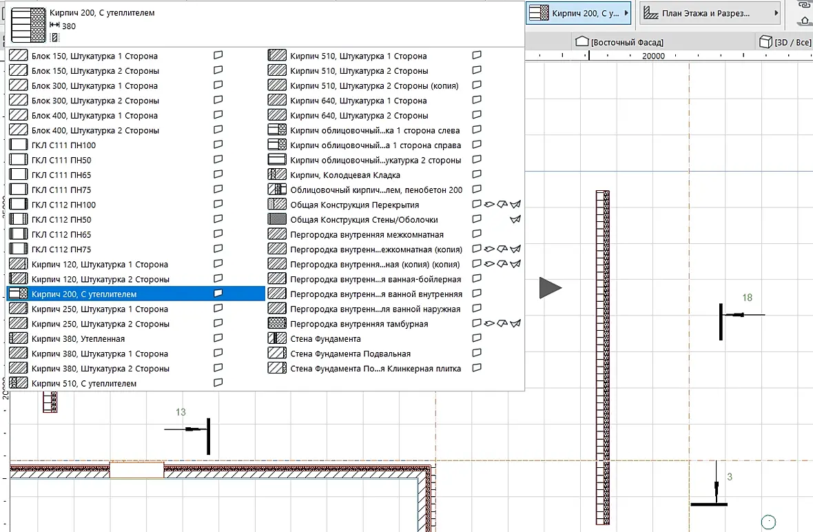

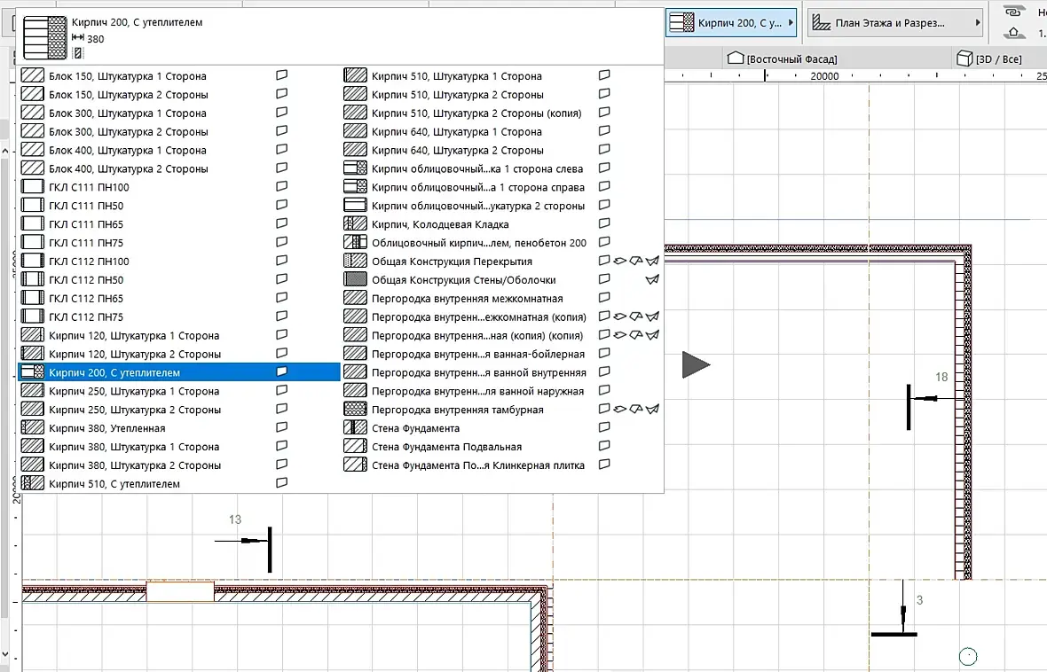

Доброго вечера, камрады-Архитекторы!. Вот хотел задать глупый вопрос. Есть вот такая многослойная вещь, как она выглядит на практике видно справа от списка многослойных конструкций
а когда мне нужно построить стену получается вот такая вещь, как это выглядит на практике, выглядит также справа, угловая стена
вопрос заключается в том, как мне настроить эту штрихову кирпича (это горизонтальные параллельные линии на многослойной стене) таким образом, чтобы эта штриховка автоматически поворачивалась при вертикальном построении стены? Пробовал через ориентацию штриховки, вообще получилась какая-то ерунда, скажем так, не сработало вообще, получилось, что все линии стали параллельными, как у вертикальной стены. Благодарю всем за правильный и дельный совет.

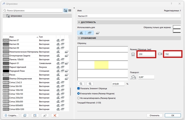

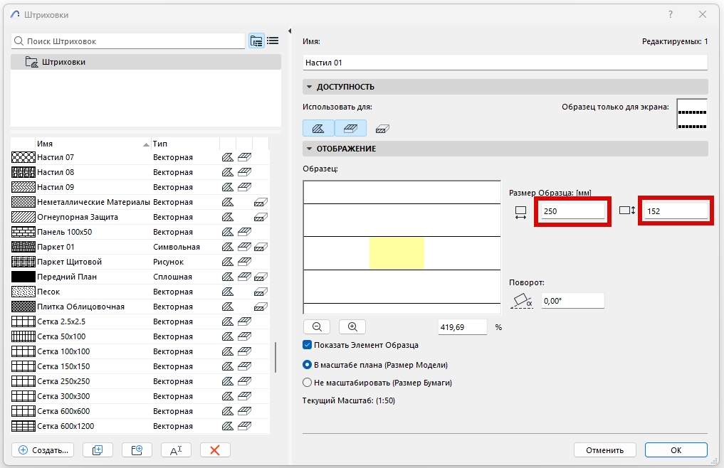

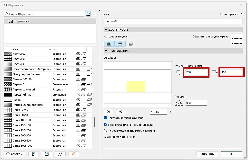

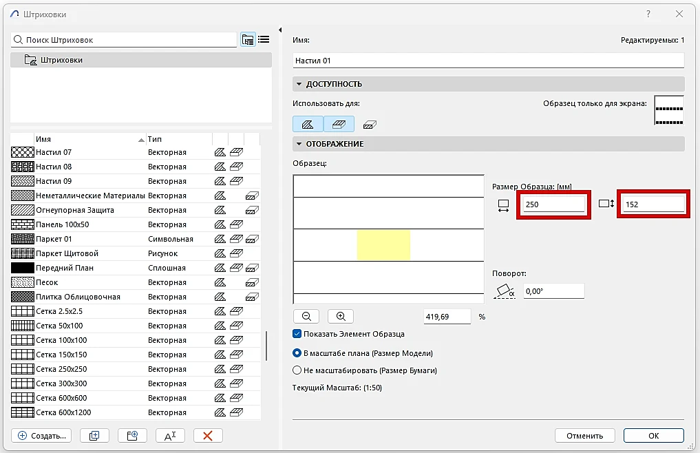

Отредактируйте саму штриховку.
Значения по вертикали поменьше сделайте.
