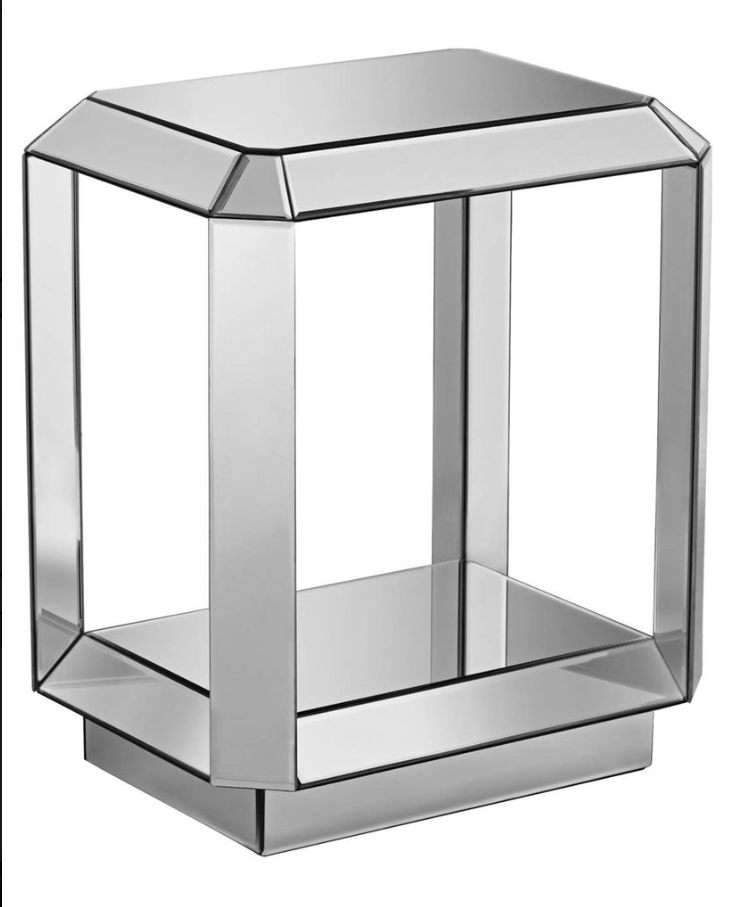

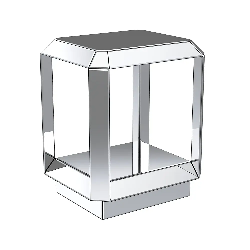

Как настроить такое освещение и материал как на картинке?
На сайте c 17.04.2021
Сообщений: 14
Всем доброго времени суток! Подскажите, как настроить свет и материал как на картинке? Материал столика заявлен как зеркало. Делаю зеркало в Corona, с hdri картой белой студии, но получается слишком много отражений. Делала источники света по четырем сторонам, вообще ерунда. Как добиться минимум отражений как на оригинале? Голову сломала. Спасибо за ответы.

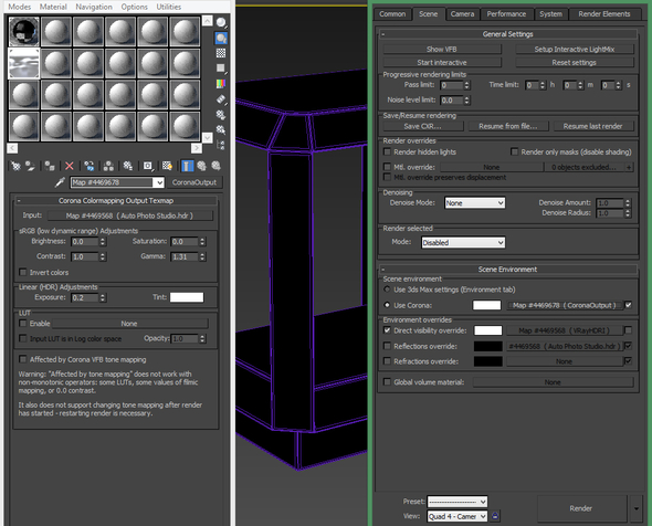

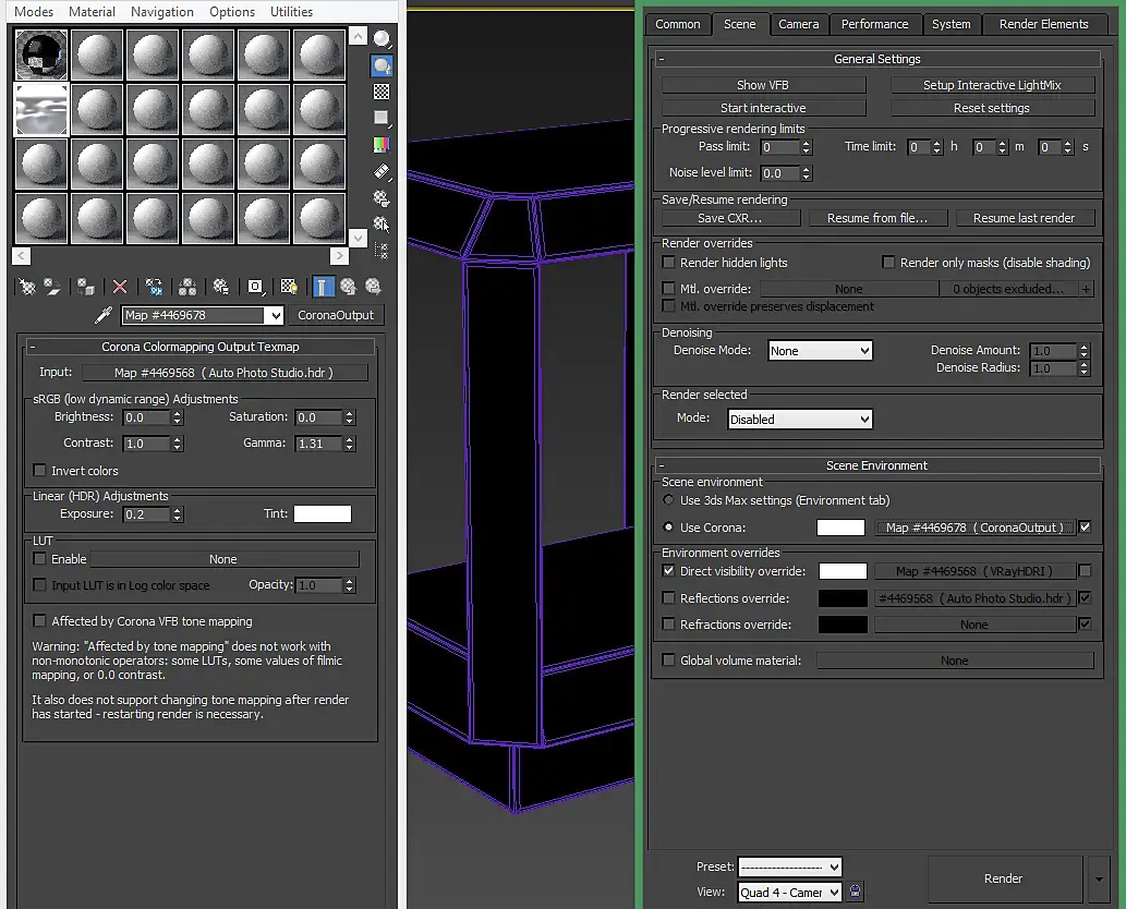

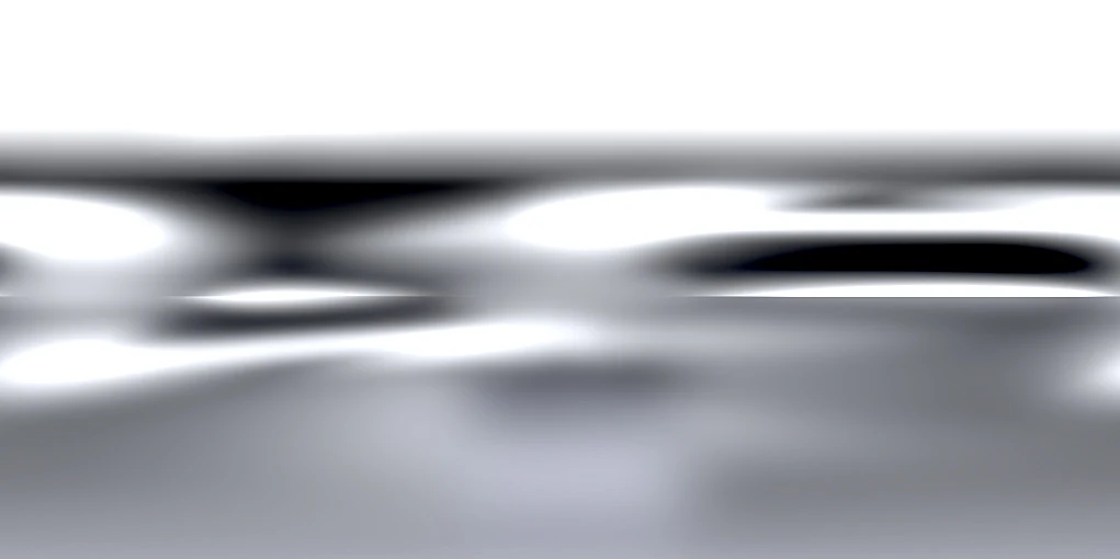

Для размытых отражений - нужно подобрать какую-нибудь размытую HDRI.

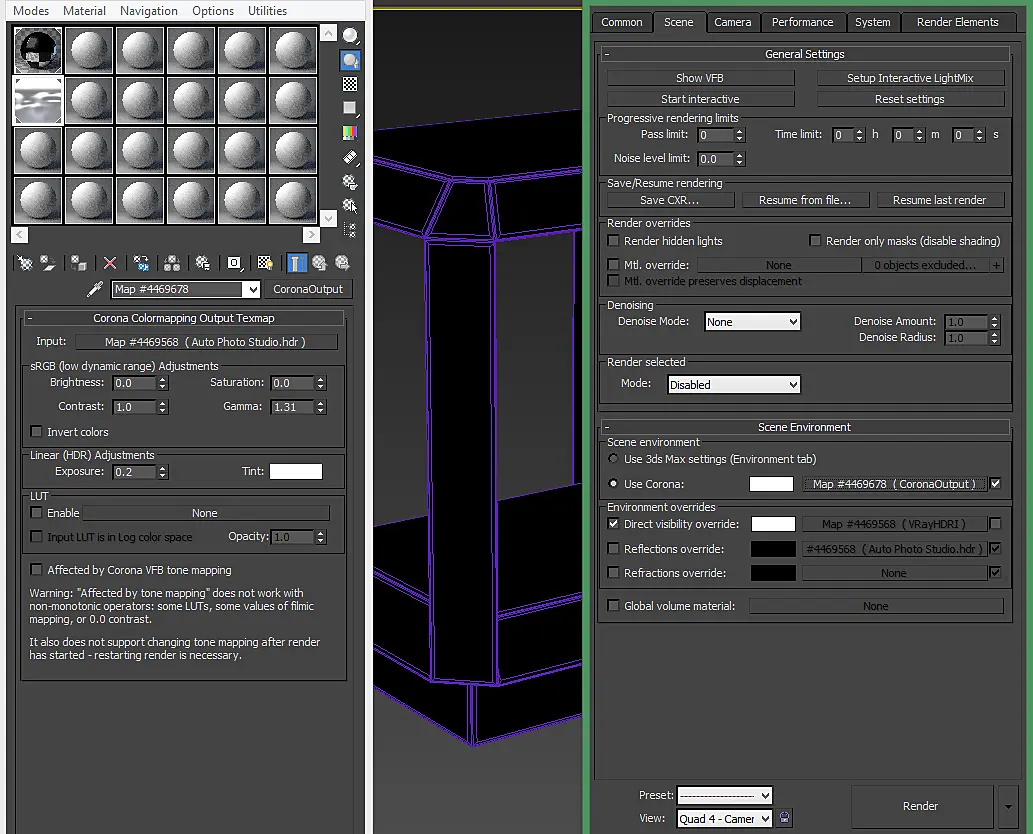

upd_01.07.2022: В примере ниже - я просто подобрал подходящую HDRI (Auto Photo Studio.hdr от bunkspeed), все настройки дефолтные.
Никаких источников света и чего-либо еще в сцене нет, только сам столик. Карту закинул в Corona Scene Environment (CoronaOutput>CoronaBitmap>файлHDRI), немного подкрутил кривые в output, экспозицию и гамму.

Цитата red-rimm:
для размытых отражений - нужно подобрать какую-нибудь размытую HDRI:
Как вы так сделали??
Сообщений: 3664

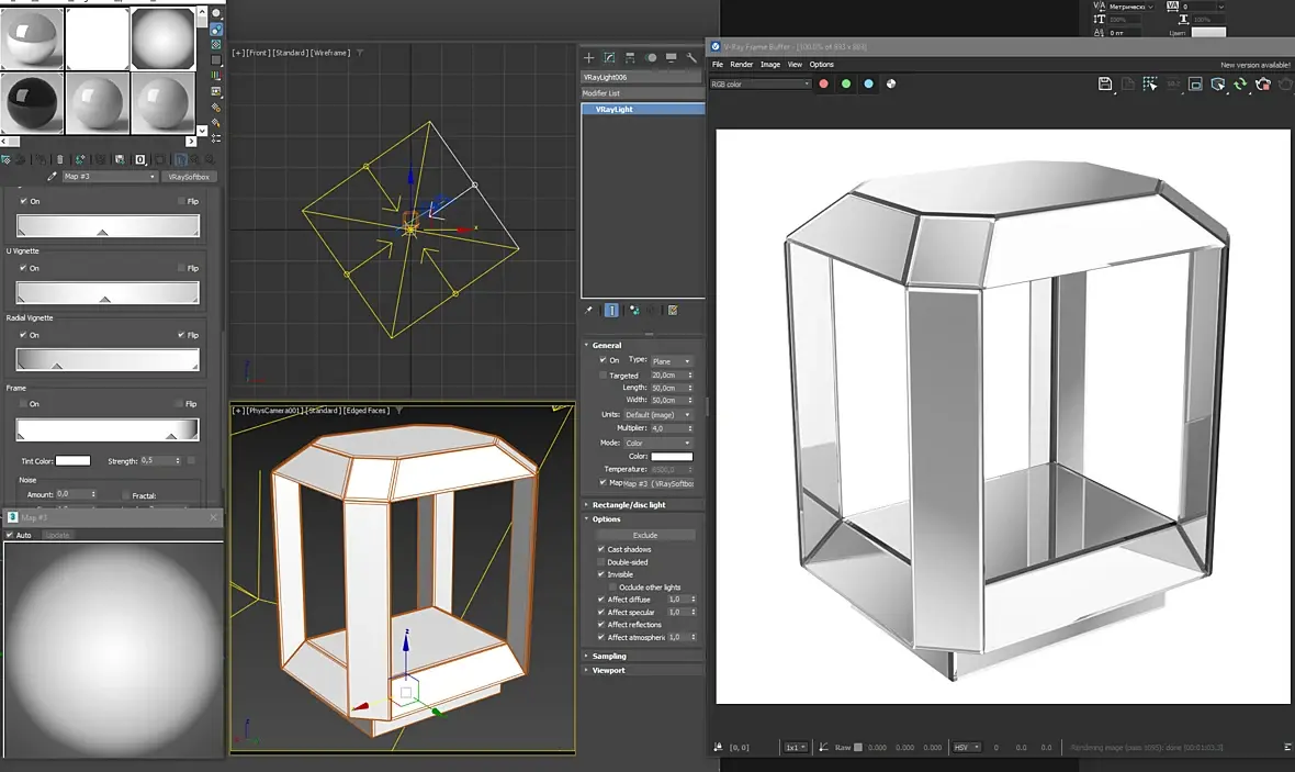

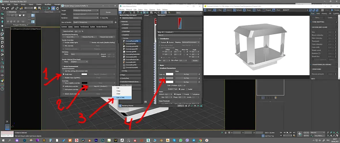

крск
щесть софтбоксов с радиальным градиентом
Спасибо! Размыла hdri через blur, получилось то что надо
Хороший способ, тоже опробую. Спасибо!
