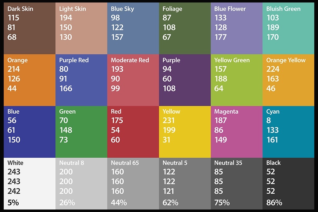

Septembo, нужно настроить свет. ставиш плашку в сцену, накидывает эту текстуру, и настраиваешь пока не будет примерно попадать в значения. в точности конечно не попадет, но будет близко к образцу. Но в презентации свет в студии в любом случае исказит
