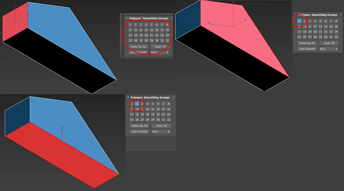

Можно ли каким то образом навсегда отключить автоматическое накидывание сглаживания на полигоны?
Я не понимаю по какому принципу это работает, я когда добавляю полигоны через "shift", либо совершаю какие то действия изменяя форму, каким то не известным для меня образом, на полигоны система накидывает разные уровни сглаживания. Каждый раз я выделяю и обнуляю их, потом через пару изменений формы, опять тоже самое.

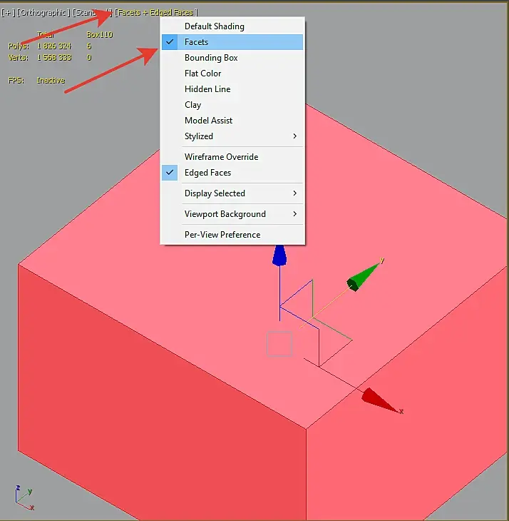

Если, вам при моделировании это мешает, как вариант, можно просто режим отображения в видовом окне поменять. А уже по факту готовности сбросить сглаживание.

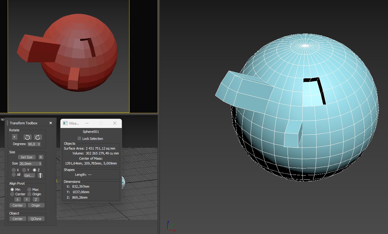

Я обычно делаю референсную копию объекта, накидываю на нее модификатор отключающий или (что бывает чаще) включающий необходимое сглаживание и размещаю ее в одном окне вьюпорта. Работаю при этом с исходной моделью в другом окне вьюпорта. Выглядит это примерно вот так:
