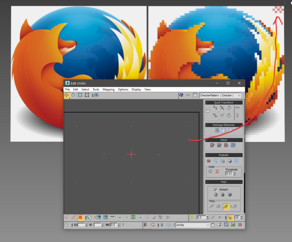

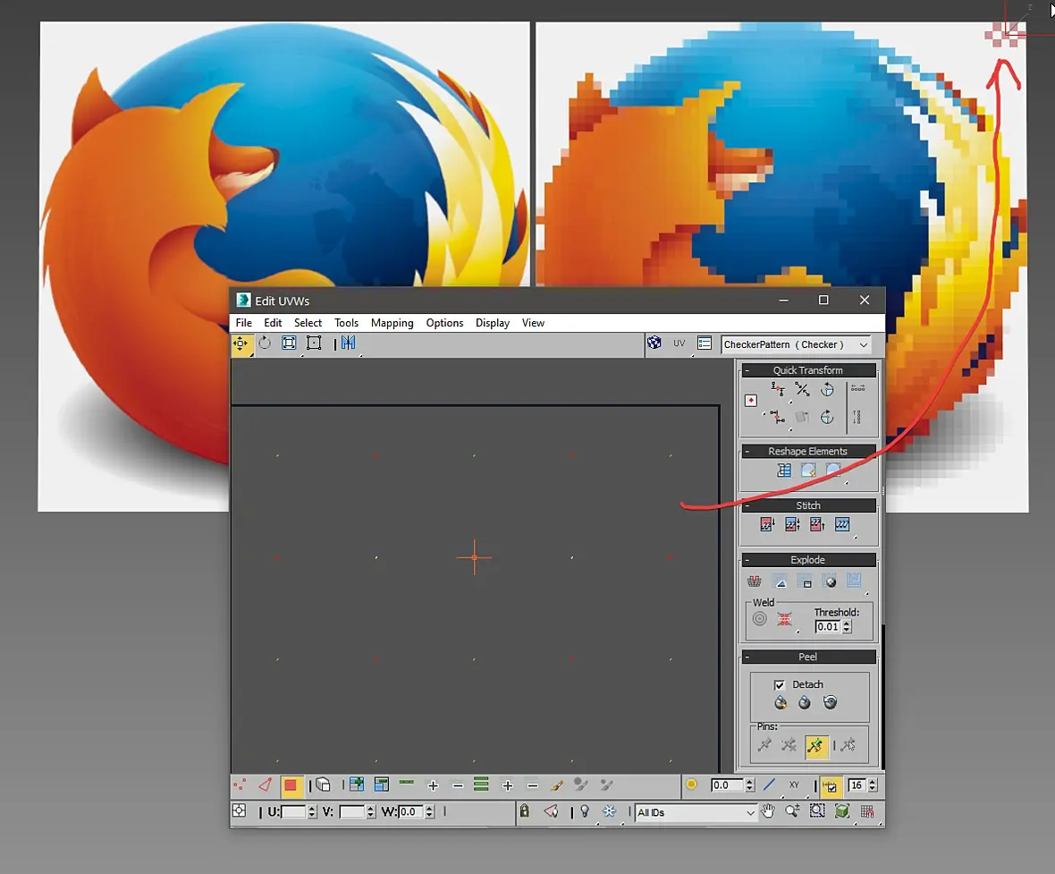

Еще вот придумал дурацкий UV метод, с уменьшением UV по кластерам. Но стандартными средствами кластеры уменьшить не получится.
На сайте c 31.03.2008
Сообщений: 1148
Цитата Jähman':
Через chanel info разве нельзя сконвертить маппинг в геометрию и эту самую геометрию отмасшатбировать в ноль пофейсово/поэлементно?
Хитрец! :) Да, можно, и второй канал не нужен.
