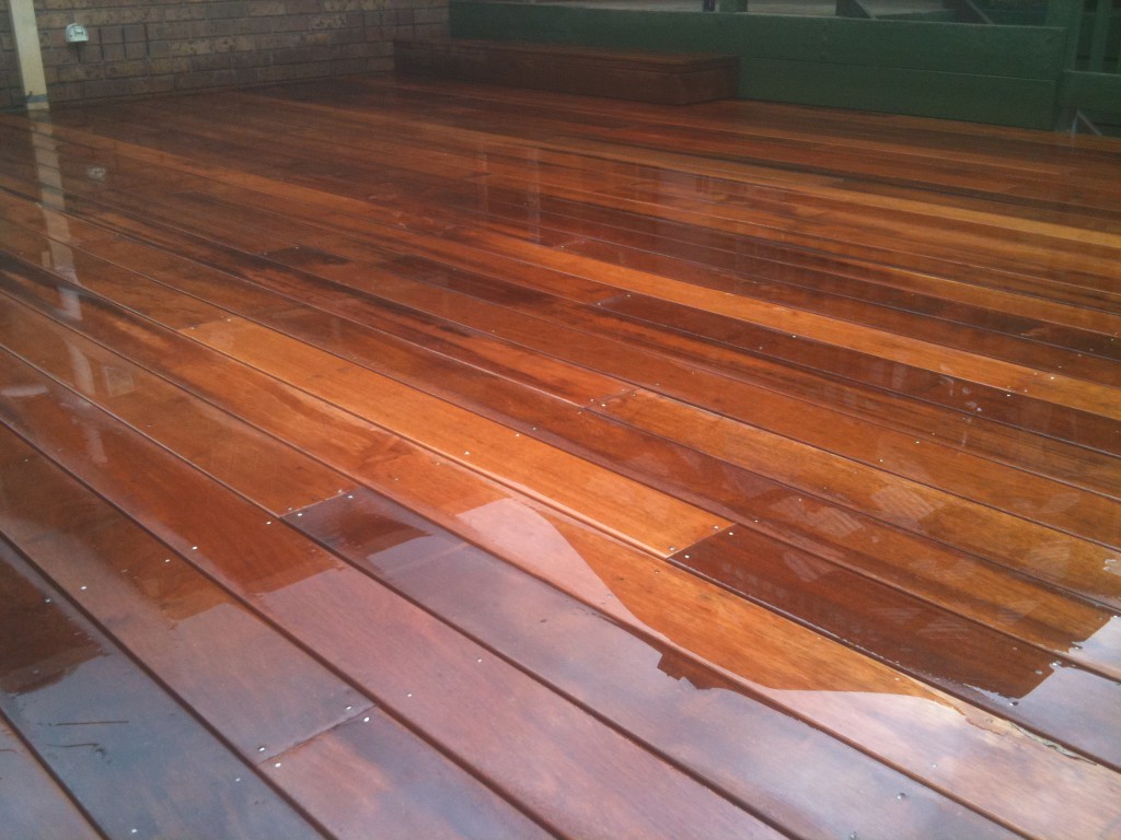

Привет всем, подскажите пожалуйста, как не смешивать два материала а именно наложить сверху другого?никак не получается сделать глубокий глянец-лак толстый слой. когда смешиваю не то получается все равно.Фото для примера такого эфекта

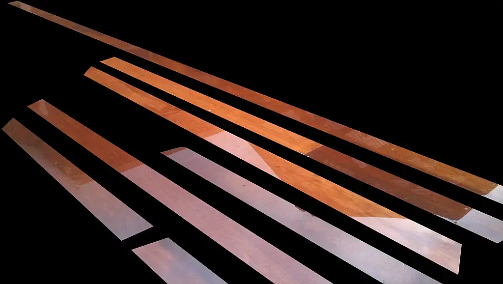

не делаю эти параметры такого. перепроверил несколько раз. coat похож, но не то, нету глубины слоя. а если и есть то небольшой и под диким углом может и видно будет. но это не то к сожалению))

brette123777 тут весь объем лака выражен именно на фасках досок. Они плавные. Лак с них стекал плавно вниз. Это и надо повторить. Если мы на картинке вырежем только центр доски, то это сразу станет похоже на обычный бленд
