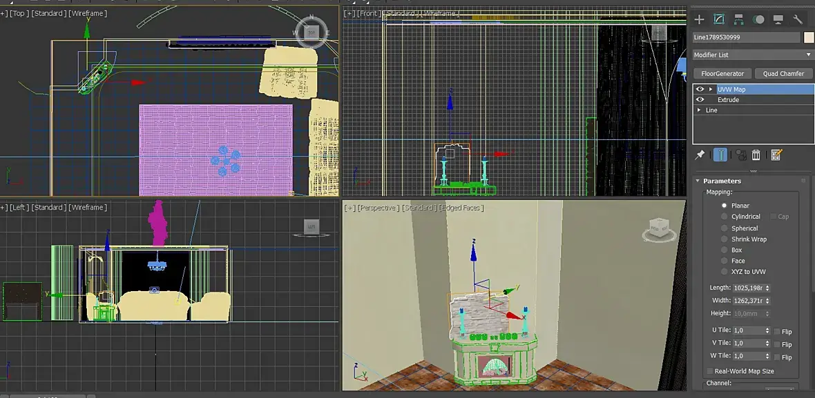

Здравствуйте, подскажите пожалуйста как справиться с такой задачей: нужно обложить декоративной плиткой камин по неровной стене?
Если что, я новичек)))
причем обложить не по всей вісоте и ширине, а именно по периметру камина, с неровностями разумеется)

текстрой, дисплейс. Или руками разложить

Если будете делать текстурой, то на всю комнату накидываете этот Ваш кирпич и UVW-Map с Box'ом.
Возвращаетесь в стеке вниз на свой меш и по нужным краям кирпичей просто режете полигоны Cut'ом.
Чтоб текстура не плыла - зажмёте пробирку с "Show final result" или вообще схлопните стек с Эдитабл Поли.
Потом накидываете мультисаб материал с 4-мя ID на комнату. Кирпичи - кирпичами, осальные 3 материала - пол, потолок и стены без кирпичей.

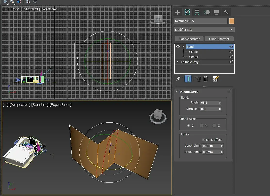

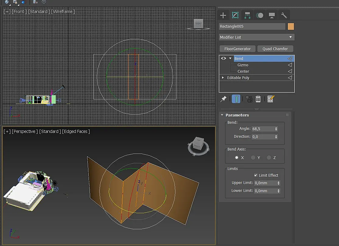

давайте лучше так: у меня есть плоскость, как ее согнуть так, чтобы боковые полигоны согнулись в одну сторону, а не так, как на фото
Перейти в видовое окно TOP и передвинуть вершины (vertex)?..
Вам зачем сверху Bend сейчас?..

Цитата feles :
точно)) спасибо большое)) ну а теперь буду резать по краям плоскость через Cut, чтобы неровные края сделать
