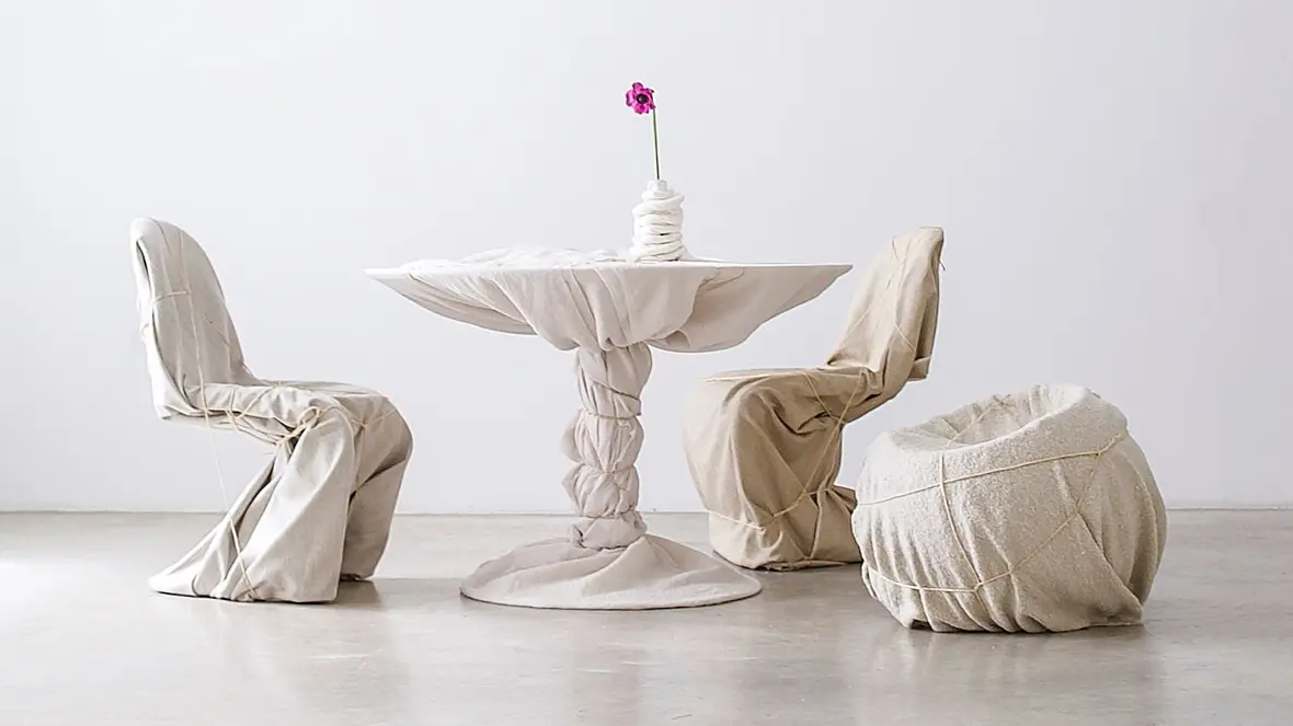

Добрый день! Подскажите, пожалуйста, как можно обтянуть тканью мебель, как на референсе? Пробовала через модификатор cloth, но он просто накидывает ткань на поверхность, а не обтягивает по форме.

Сообщений: 6989
Не думаю, что есть модификатор, который решит эту задачу. Я бы попробовал пойти таким же путем как в жизни: накинуть ткань, и веревки,  а потом анимировать сжатие веревок. Вероятно марва лучше подойдет для этого, но если удобно в максе, можно и в максе

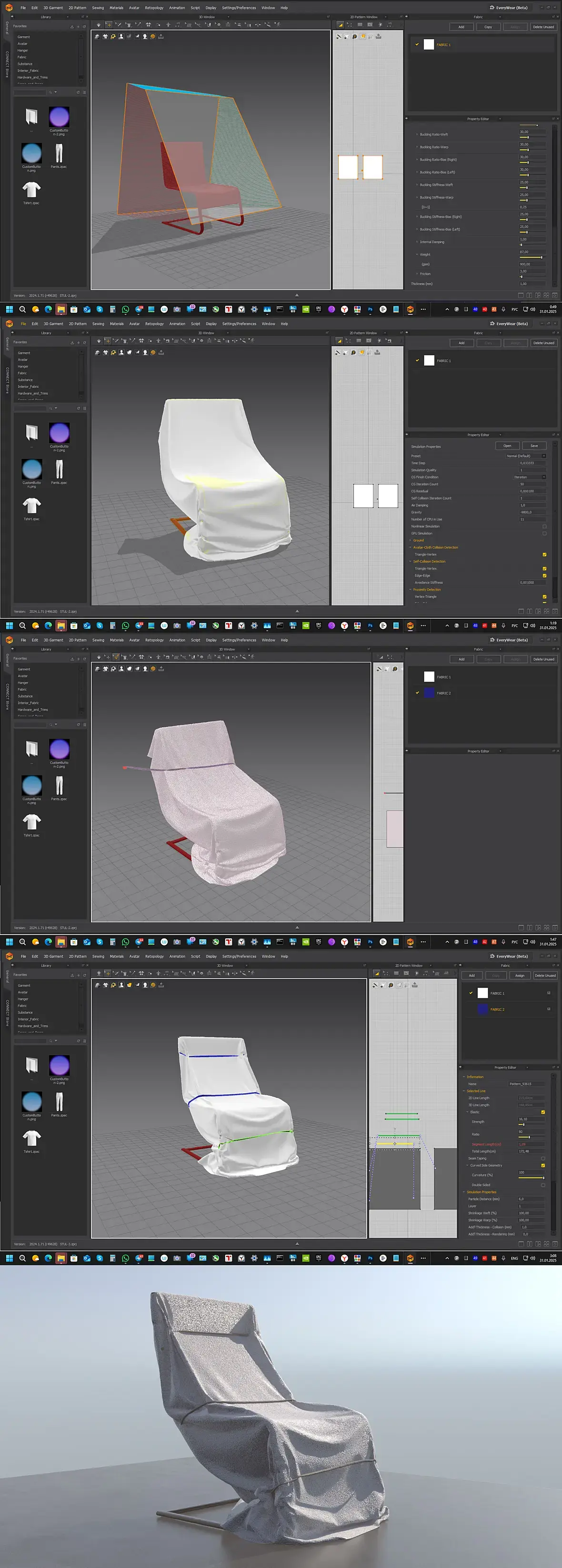

Однозначно в Marvelous-е, в Максе нереально, вообще в Максе лучше дорабатывать, турбосмуфить и прочие модификаторы, вот упрощённый пример:
Цитата Джонсинг:
в Максе нереально,
На самом деле реально, причем именно так же как в Марвелоусе. Другое дело, что в Максе клоз работает херово и такого же результата достичь понадобится больше времени.
А вообще задача капец какая геморройная.

На самом деле реально, причем именно так же как в Марвелоусе. Другое дело, что в Максе клоз работает херово и такого же результата достичь понадобится больше времени. А вообще задача капец какая геморройная.
Ну нафига тогда мучится с этим геморром в Максе, если Марвел специально заточен под такие вещи, та и в разы проще Макса, чтоб в него более менее вникнуть, на ютубе несколько уроков достаточно посмотреть, чтобы воссоздать ту картинку которую пользователь mish_studio выложил, а в Макс лучше просто экспортнуть в ОБЖ-формате, с готовой Юви развёрткой для дальнейшей обработки...
Джонсинг, я лишь парировал Ваше заключение о невозможности.
