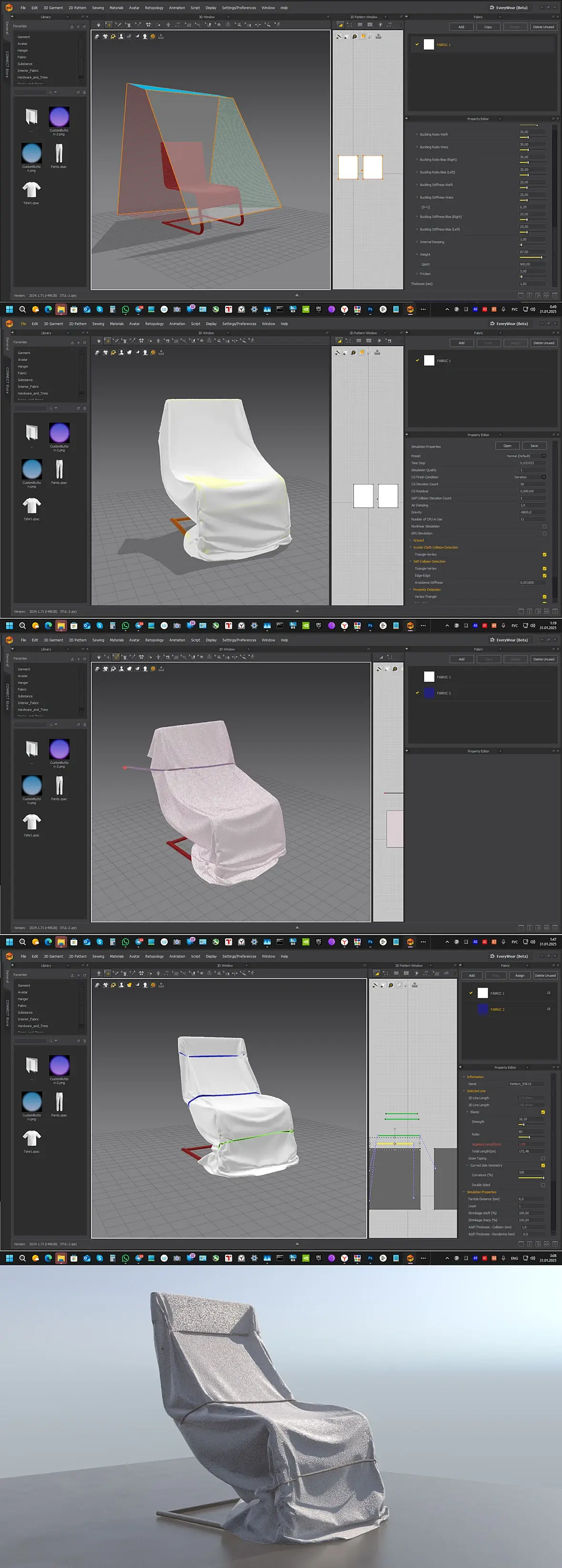

Цитата mish_studio:
Добрый день! Подскажите, пожалуйста, как можно обтянуть тканью мебель, как на референсе? Пробовала через модификатор cloth, но он просто накидывает ткань на поверхность, а не обтягивает по форме.
Однозначно в Marvelous-е, в Максе нереально, вообще в Максе лучше дорабатывать, турбосмуфить и прочие модификаторы, вот упрощённый пример:

На самом деле реально, причем именно так же как в Марвелоусе. Другое дело, что в Максе клоз работает херово и такого же результата достичь понадобится больше времени. А вообще задача капец какая геморройная.
Ну нафига тогда мучится с этим геморром в Максе, если Марвел специально заточен под такие вещи, та и в разы проще Макса, чтоб в него более менее вникнуть, на ютубе несколько уроков достаточно посмотреть, чтобы воссоздать ту картинку которую пользователь mish_studio выложил, а в Макс лучше просто экспортнуть в ОБЖ-формате, с готовой Юви развёрткой для дальнейшей обработки...
