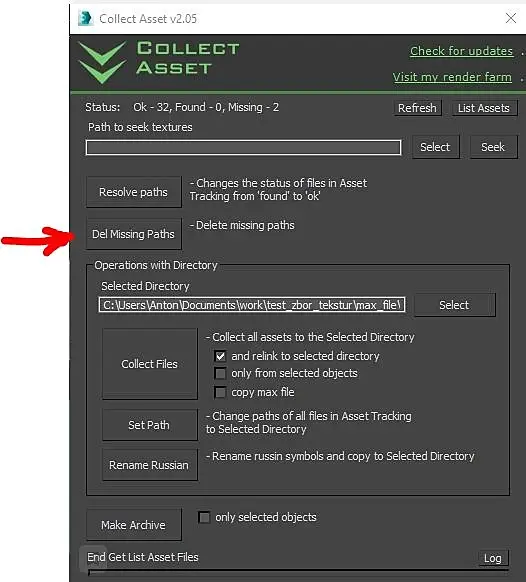

Можно скриптами. Например этот
На сайте c 06.08.2008
Сообщений: 22
Екатеринбург
Тоже пользуюсь CA! Хорошо чистит и архив создает грамотно 3d файл и папку maps.
