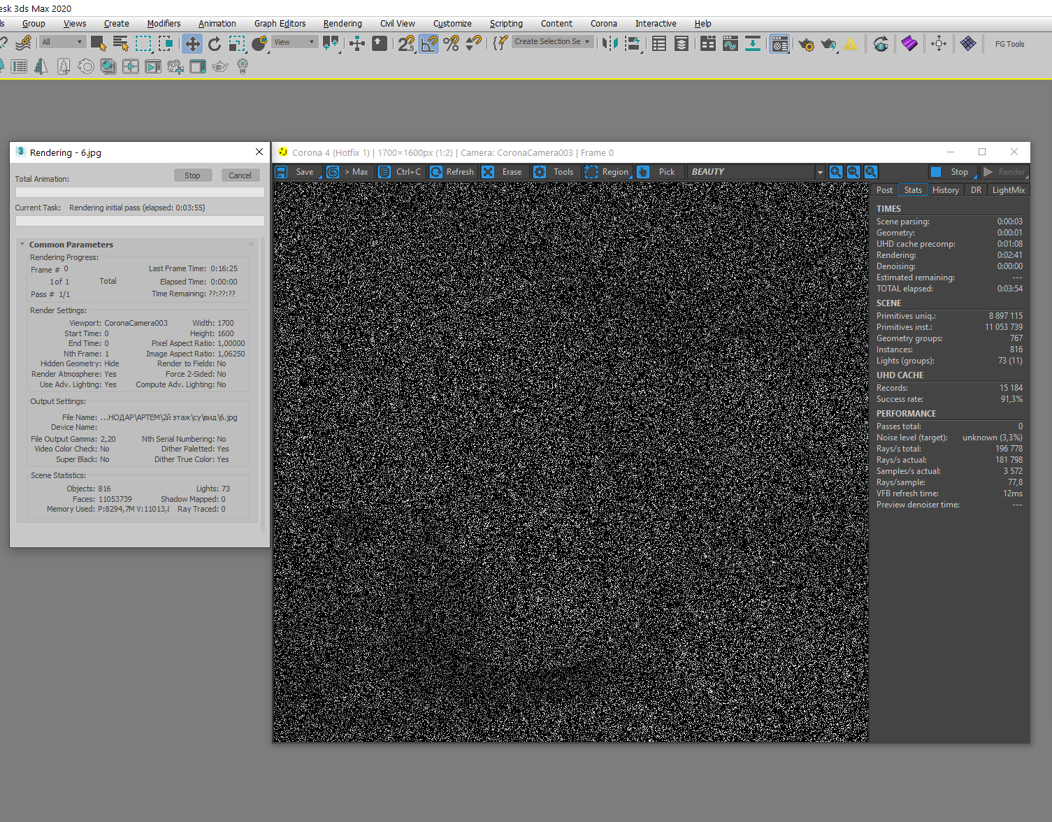

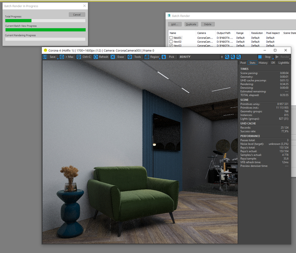

Всем доброго дня! Долгое время я не сталкивалась с подвальными помещениями большого размера без каких либо окон.
И вот расставлено освещение ( корона лайт+ IES, и корона мтл) и о боже, время просчета 1й картинки 10 часов smiley-shok.gif  ( все галочки у корона лайт + IES убрала , на металл золото наложила материал корона рей свитч мтл) и все еще очень долго... очень шумно... и уже даже не так естественно по освещению чем было, получилось сократить время рендера всего на 3 часа
Размер изображения 1700*1500, что совсем не много
Альбедо у материалов всех 0,8
Может вы знаете, что еще можно изобрести? Мои мысли закончились...
На потолке встроенное линейное освещение , раньше у каждого светильника магнитного был свой IES , теперь это один большой прямоугольник под ними
может нужно добавить еще и еще источников света?
Буду рада советам! Голову сломала(

Ещё бы скрин из фреймбуфера чтоб было видно что за помещение, и статистику чтоб видно было и сколько rays/s даёт и прочее. Настроечки и характеристики машины.
На сайте c 20.12.2011
Сообщений: 62
Сербия г.Нови-Сад
проц Ryzen 7 1700  3.00 ghz  Оперативки 48 гиг

Сообщений: 5675
Kalevan
Рейсы ОЧЕНЬ низкие для таког опроцессора, должно быть раз в 10 больше.
Плюсую я бы начал с поиска проблем методом исключения. Сначала накинуть оверрайд и посомтреть уйдёт ли проблема, если нет значит проблема либо в ИС либо есть дырки в геометрии помещения куда просачивается энвайронмент.
Если с оверрайдом скорость придёт в норму - значит скрыть всю геометрию кроме стен пола и потолка и понемногу включать объекты. когда включите проблемный будет заметно подение производительности, и там уже маты смотреть.
Ещё есть подозрения что пол сделан флоргеном но под ним никакой основы нет и светятся швы.
Плюс ОЧЕНЬ большое внимание уделить местам где яркие светильники (или самосвет материалы) малой площяди расположены близко к геометрии, в таких местах тоже часто родится шум.

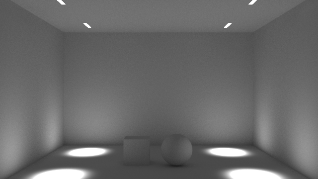

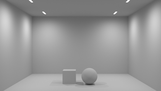

На сайте c 10.08.2009
Сообщений: 480
Скорее всего проблема совокупная.
После того как серомат накинете на все и проблема останется, значит свет сделан так
А должно быть плавное переотражение
Это даже без фейка сделано и без хайлайт компрессии итд. Все настройки по умолчанию - только лайты корректировал.

На сайте c 13.06.2015
Сообщений: 918
Ukraine, Kyiv
csandra у вас процессор слабый 200к лучей, нормально хотя бы 1 млн или что то со сценой.
