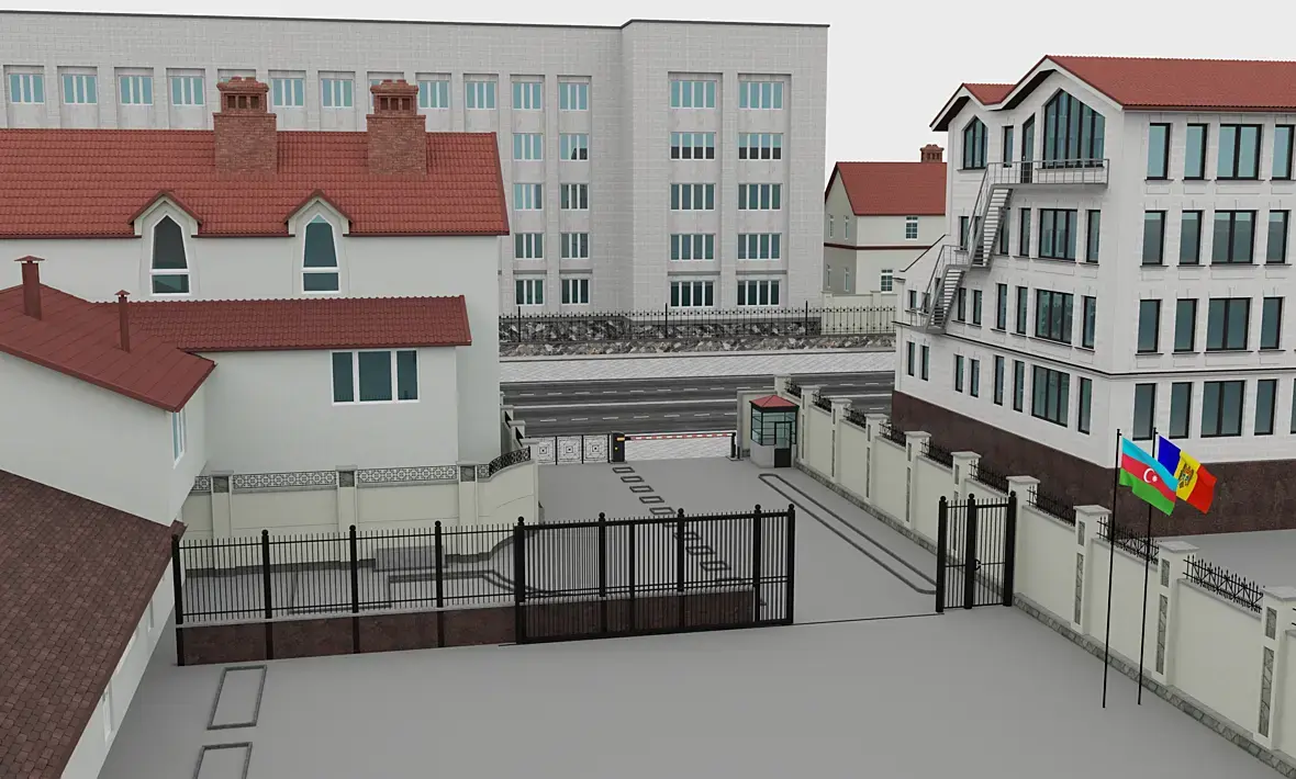

Всем доброго времени суток!
Есть городской экстерьер. Рендер Vray.
Есть территория которая важная, а всё остальное не важно оно как окружение смоделировано, нужно как то сделать чтобы дома и растительность которые не важны были как то обесцвечены , чтобы они не отвлекали от основной территории, не подскажете как это можно сделать?

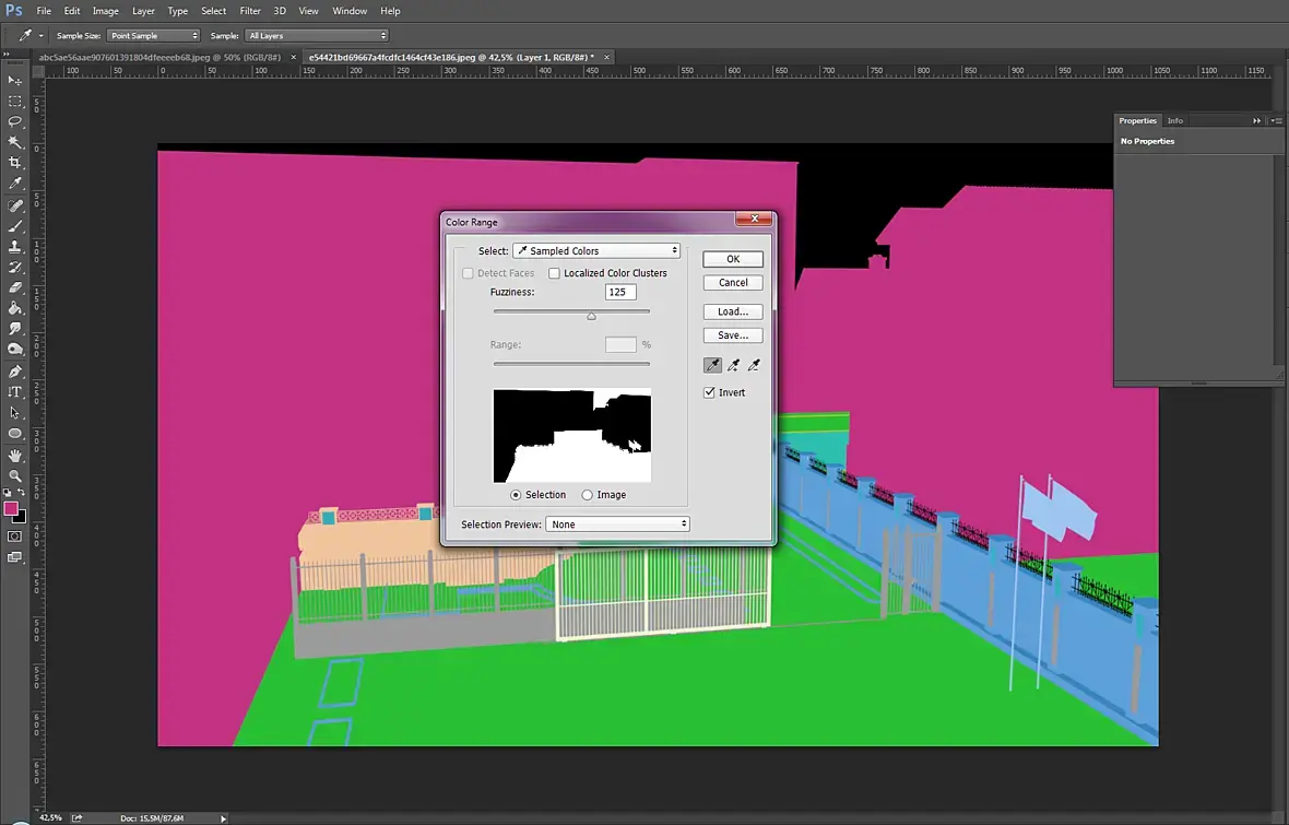

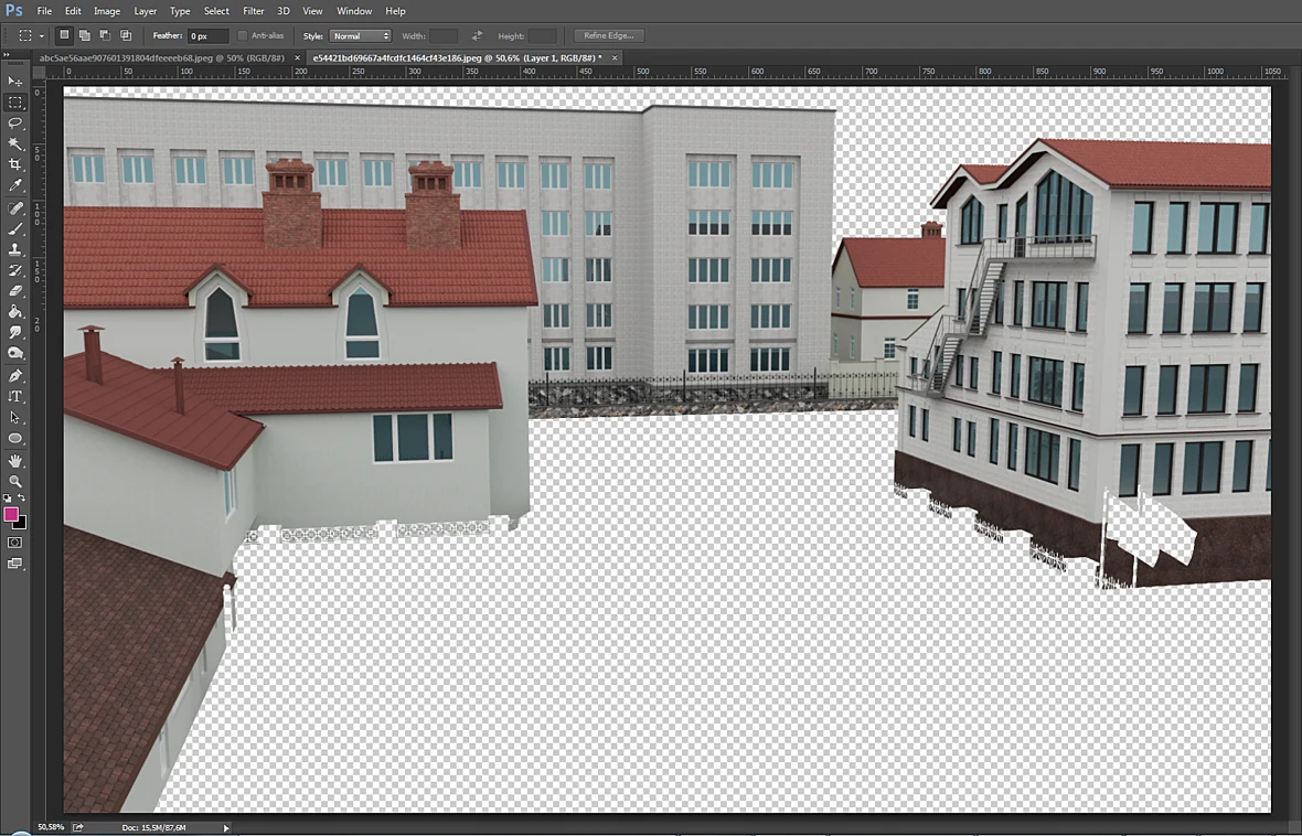

Пробовал масками, получается не очень. В фотошоп не выделяется почему-то толком всё одного цвета на маске, и зазоры между решётками забора получаются не так как нужно, в них остаются тёмные участки, а выделять все зазоры между этими решёточками это слишком долго. Будут ещё и деревья. Они все тоже будут за нужной территорией и должны быть в этой дымке, так сказать.

ВОТ ДЕЛАЛ РЕНДЕР

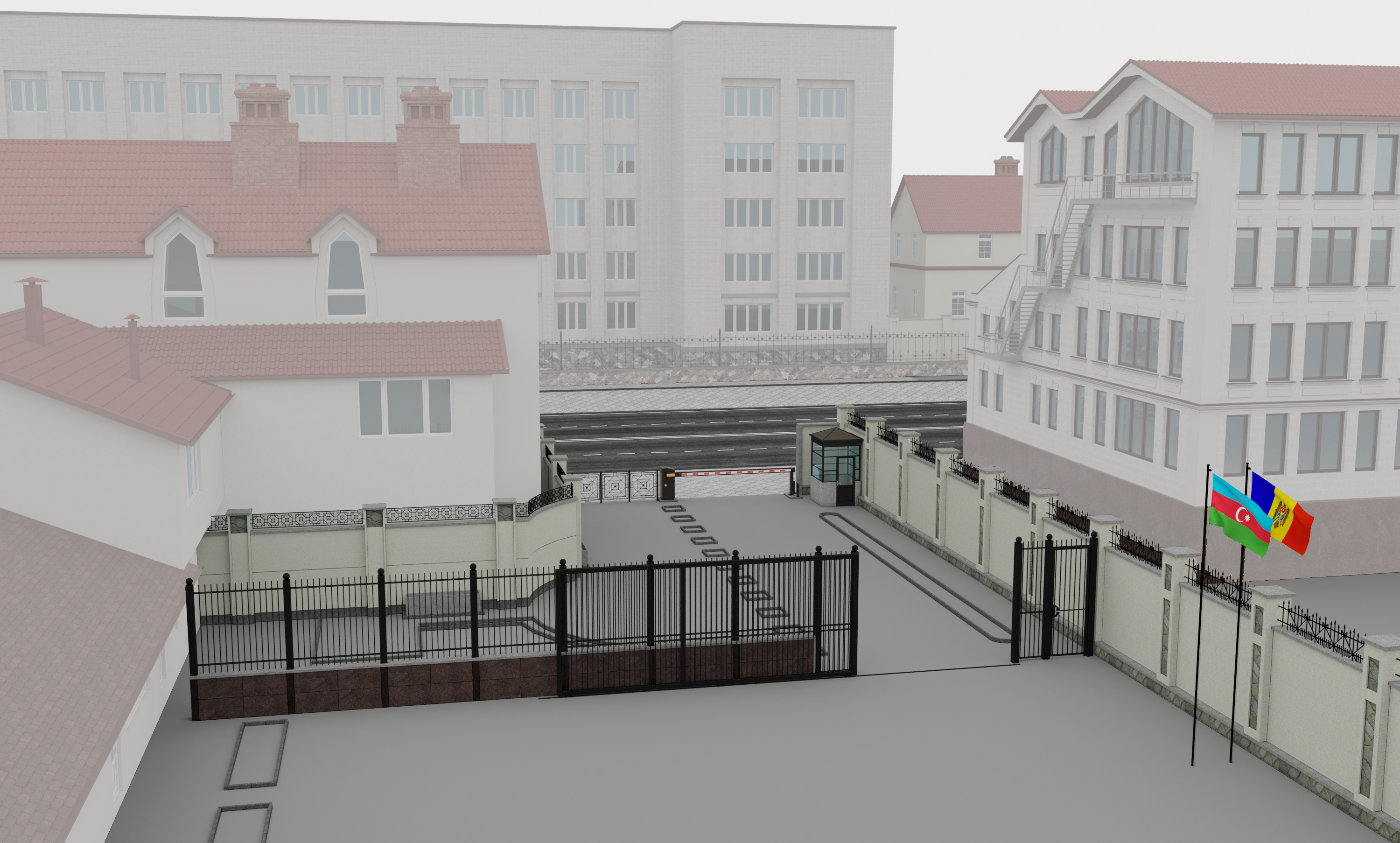

ВОТ ЧТО ПРИМЕРНО ДОЛЖНО ПОЛУЧИТЬСЯ

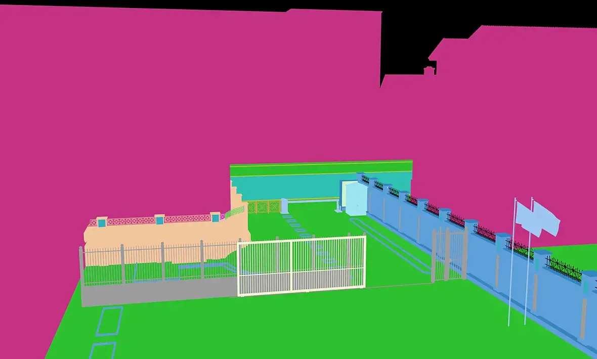

МАСКА
Делал через маску в фотошоп, но как писал выше между решёточками забора не выделяется всё сразу и  получается не то что нужно. Картинок проекта будет больше 10 и на каждой попадается этот забор и выделять на каждой картинке все зазорчики через маску это такой гемор, может как то не правильно выделяю?

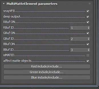

Вам нужен MultiMatteElement, всё что относится к ненужному в ObjectProperties установить ObjectID = (например 1, 2, или 3)
это создаст вам маску с одним цветом.. дальше думаю понятно
При этом цвета используются без смешивания.. это чистые цвета по RGB (255, 0,0) (0,255,0) (0,0,255)
Эту маску нужно закинуть в канал RED GREEN или BLUE (в зависимости какой ID вы выставили 1 2 или 3)

Обведи сплайном нужную область, экструдни сплайн без капов торцов и назначь белый полупрозрачный материал с IOR=1. Только у камер возможно придётся клиппинг настроить, чтобы они за этой зоной не оказались.

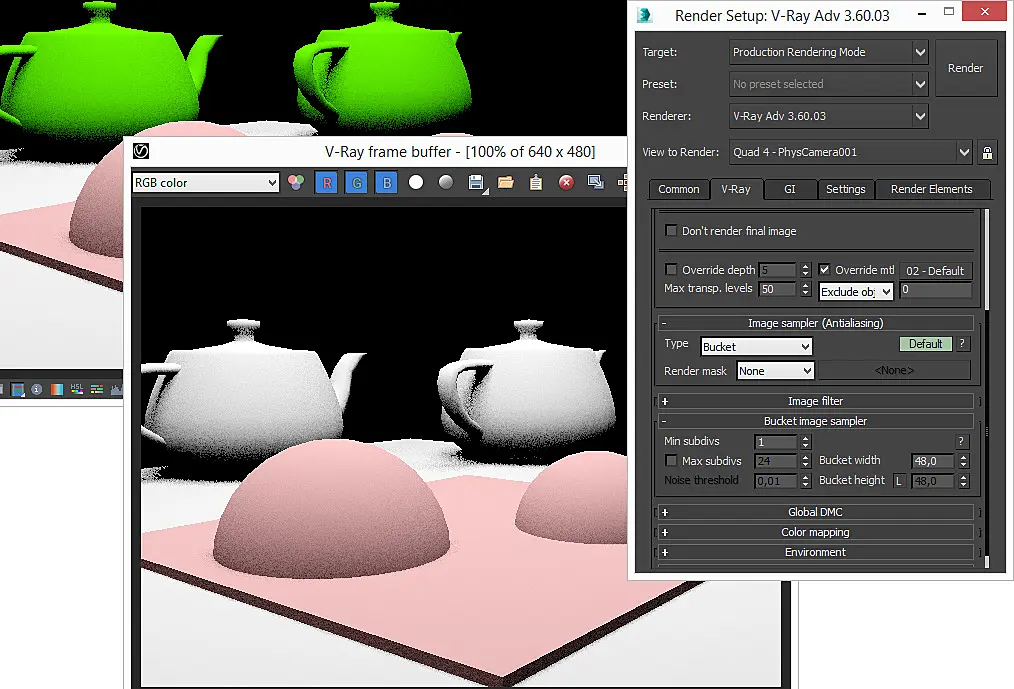

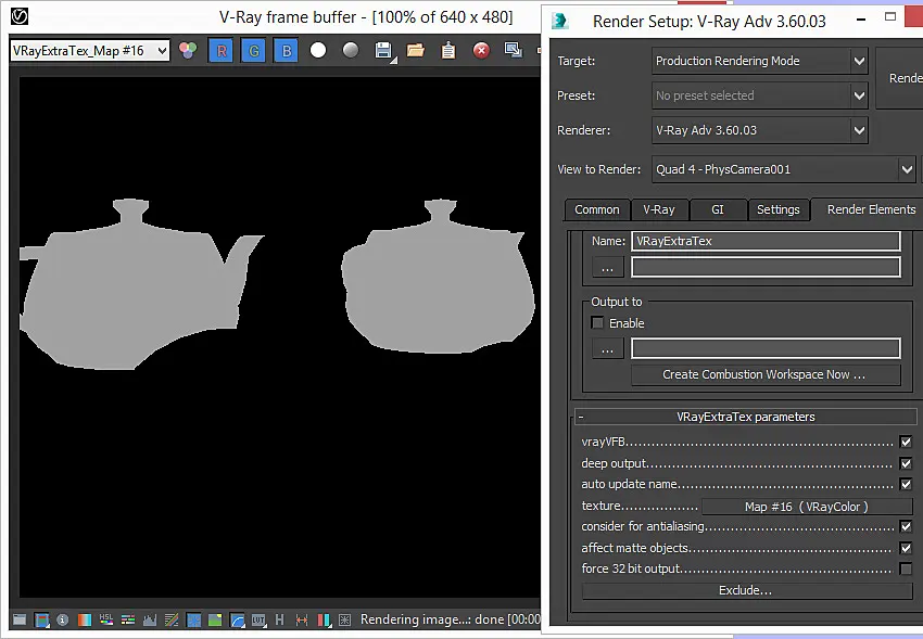

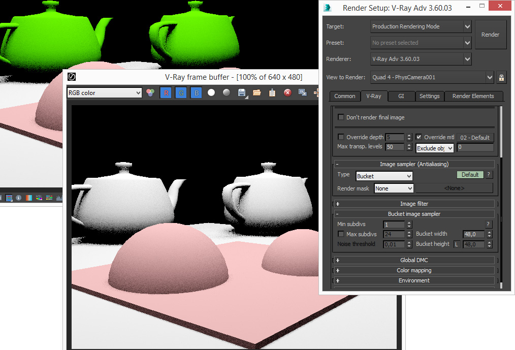

Наглухо серым некоторые объекты можно сделать через галку override mtl, выставив  условие по ID=0, дома сделать соответственно  ID не 0.
Полупрозрачно закрасить без масок, но все же с фотошопом можно, создав пасс VrayExtraTex и туда кинуть текстуру, например,  серый vray color или falloff или еще чего для красоты. Exlude сделать для  двора или наоборот Include для домов. А потом просто эту маску в ФШ кинуть поверх рендера в режиме screen.
