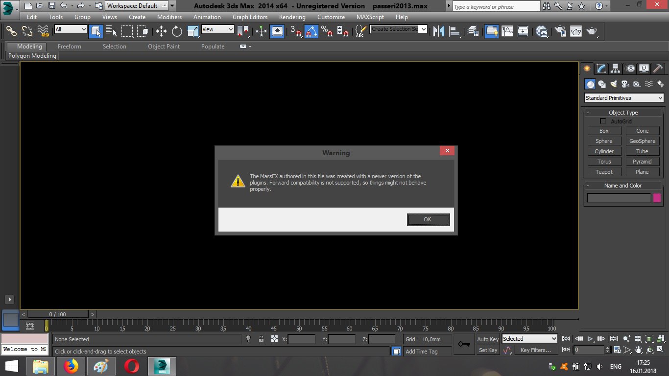

Плагины ни как не связаны с моделью. Но при открытии на чистом максе выдают вот такие миссдлл и ошибки:
https://pp.userapi.com/c824502/v824502527/7aed9/e1Ezeo9z2rc.jpg
https://pp.userapi.com/c824502/v824502527/7af2c/7NL7KEhBq5k.jpg
С короной всё понятно, но как отвязать феникс и массфикс от модельки?

Ошибку MassFx можно игнорировать. Просто файл был создан в версии макса ниже вашего. Если просто пересохранить файл, предупреждение должно пропасть.  Другие плагины можно попробовать удалить через скрипт http://www.scriptspot.com/3ds-max/scripts/removemissingplugins

Gringoo, их все можно игнорировать, так как всё открывается, плагины ни как не влияют на модельку. Но мне завернули по 4му пункту модельку ) Теперь пытаюсь исправить, чтоб не вылазили ошибки при открытии в чистом максе.
Зы это не из-за версии, а из-за того, что на одном максе плагин стоит, на втором не стоит
