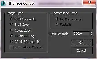

Настройки сохранения в batch render-е
Открываю в просмотрщике fast stone.
Рендеров много.
Может картинки можно реанимировать через 3ds  max т.к. он их сохранил.

Цветность понизьте - должно быть 8bit/channel.

И да, ТС, проще поставить Фотошоп или Фьюжн и изменить битность, чтоб закинуть в Корел

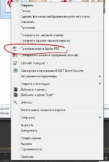

Нашел один вариант, но там  потеря качества
кадра.
При открывании клика на правую кнопки мыши.
Преобразовать pdf, а потом сохранить как jpeg/

импорт в кореле не работает разве?
На сайте c 09.05.2016
Сообщений: 1203
Ukraine. Kiev.
Цитата рекламщик:
Открываю в просмотрщике fast stone. Выдает черный кадр?
Так открываются картинки с альфа- каналом. Уберите альфа канал. А ещё попробуйте открыть в  пэнте.
