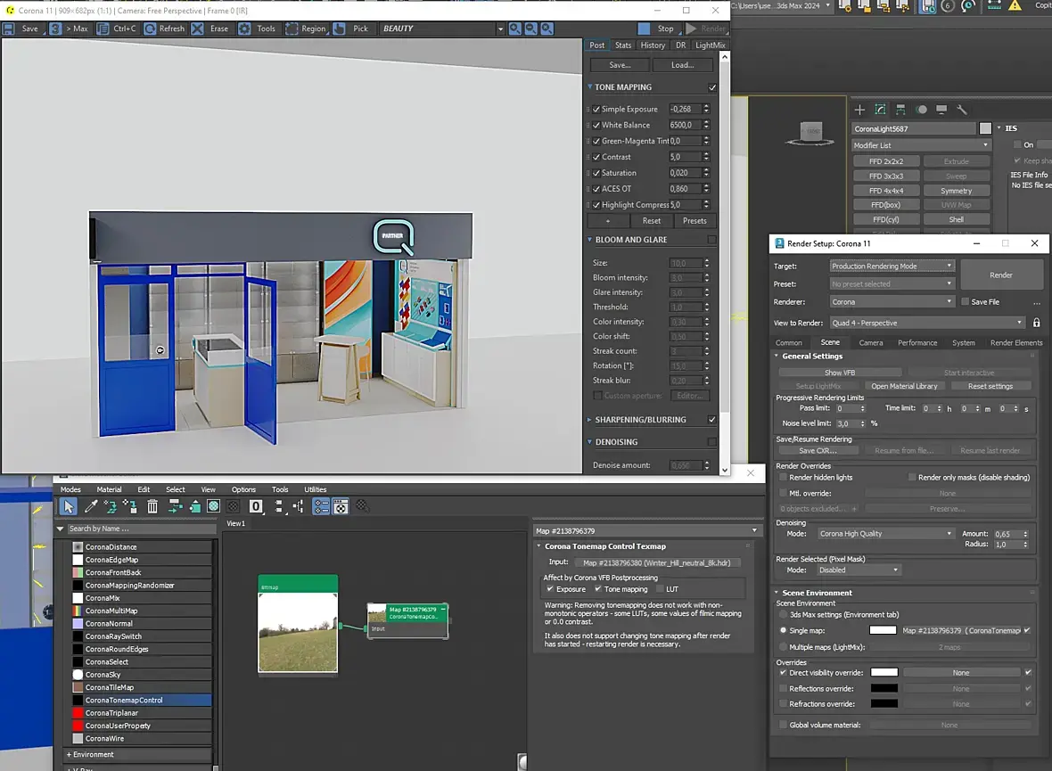

Уважаемые знатоки!
Сделано всё по инструкции, а работать не хочет.
Пришлось даже стенку белую строить, а это не совсем то, чего ожидаешь ))
Сверху видно, что фон на рендере остался серый.
Над выстроенной мной белой стенкой виден довольно темный оттенок СЕРОГО - это и есть ФОН. А я не хочу эту стенку. Хочу, чтобы работало как надо, просто включением белого фона в настройках рендера.Может, кто-то найдет ошибку??
В чем причина?
Корона 11, Макс 24.
* неисправность плавающая. В некоторых файлах норм работает, в некоторых нет... Капец...

Сообщений: 6976
Насколько я понимаю, хайлайт глушит белый цвет, и экспозиция отрицательная.
На сайте c 11.08.2022
Сообщений: 26
Да, точно!!
Спасибо, дело именно в этом было.
