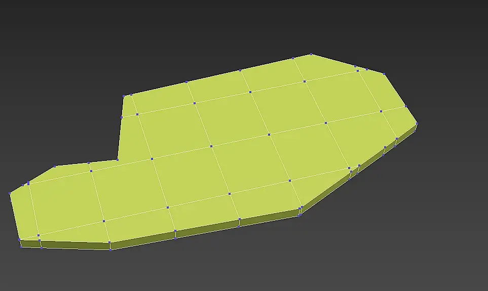

Как отрезать лишние куски объекта в 3D MAX

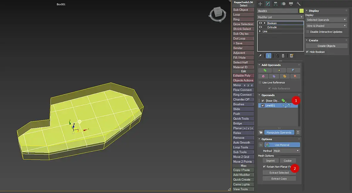

Господа, судя по ответам подозреваю Вы не в курсе за модификатор Boolean.
1. В списке появляется "операнд" для булеана, который производит какие то действия.
2. Жмете экстракт селектед, он из булеана удаляется и восстанавливается в своем изначальном виде. Изменяете как угодно, далее снова в булеане выбираете измененную геометрию.
Как наиграетесь так и оставляйте не надо потом коллапсить. Но если вдруг прям так сильно хочется, то геометрия получается без лишних точек.
Тот булеан, пробулеан в compound objects уже рудимент. Не надо ими пользоваться.
