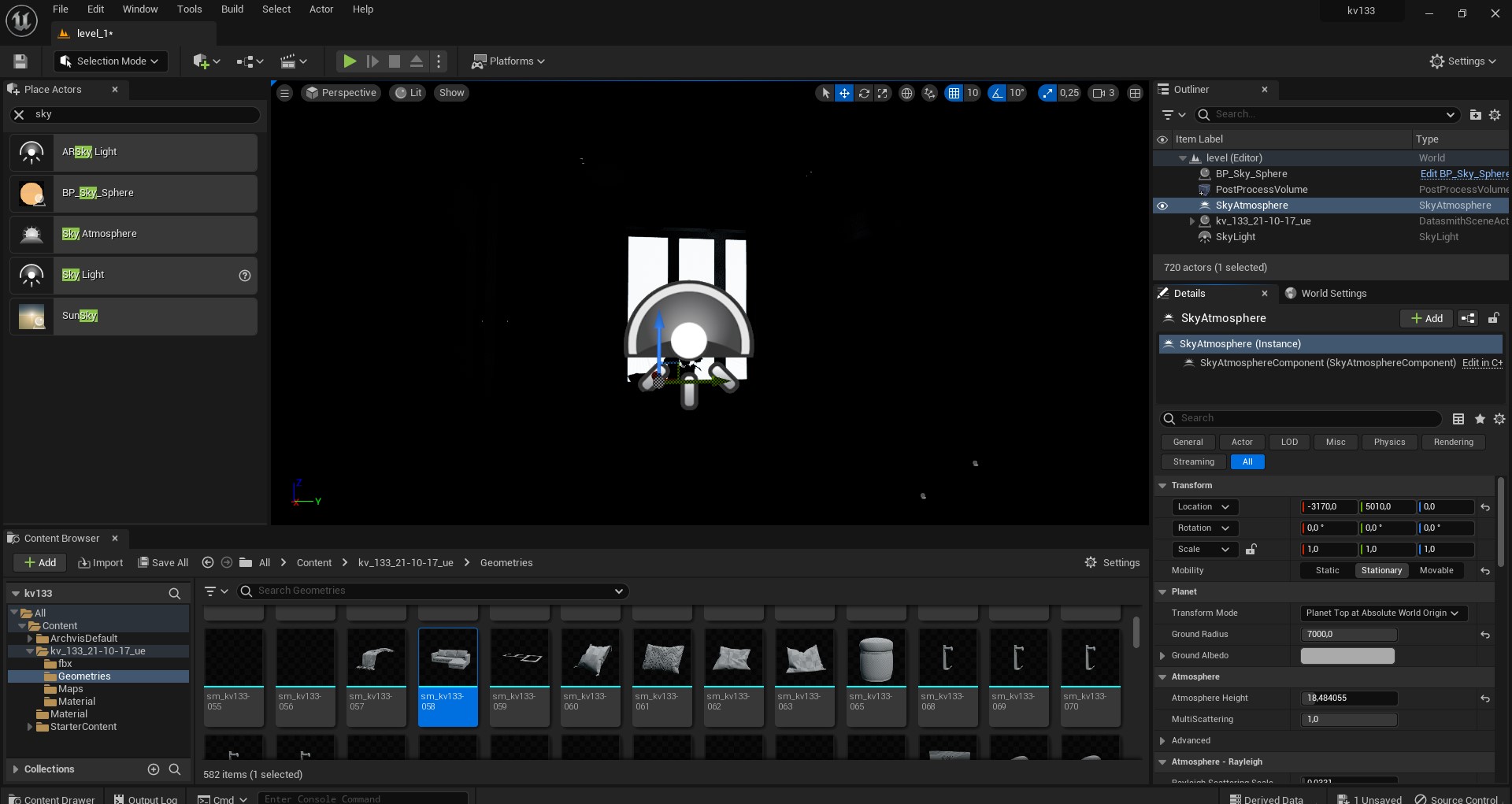

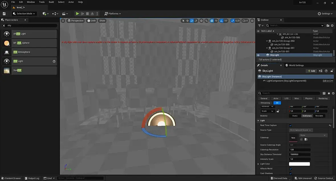

Когда переношу сцену из 3d max при помощи datasmith при настройке освещения выходит ошибка и сцена черная
Можете посоветовать урок для начинающих в unreal? Думал легко будет начать но что-то не получается.

Так в ошибке же всё написано, нужно кроме skylight чтобы в сцене был хотя бы skyatmosphere

На сайте c 26.06.2019
я по уроку делал и там ставили bp_sky_sphere я так же его поставил. не знаю уже и через fbx кидал и через datasmith. Делаю точь в точь как в уроке все равно не выходит как надо. и skyatmoshpere bp_sky_shpere ставил.
