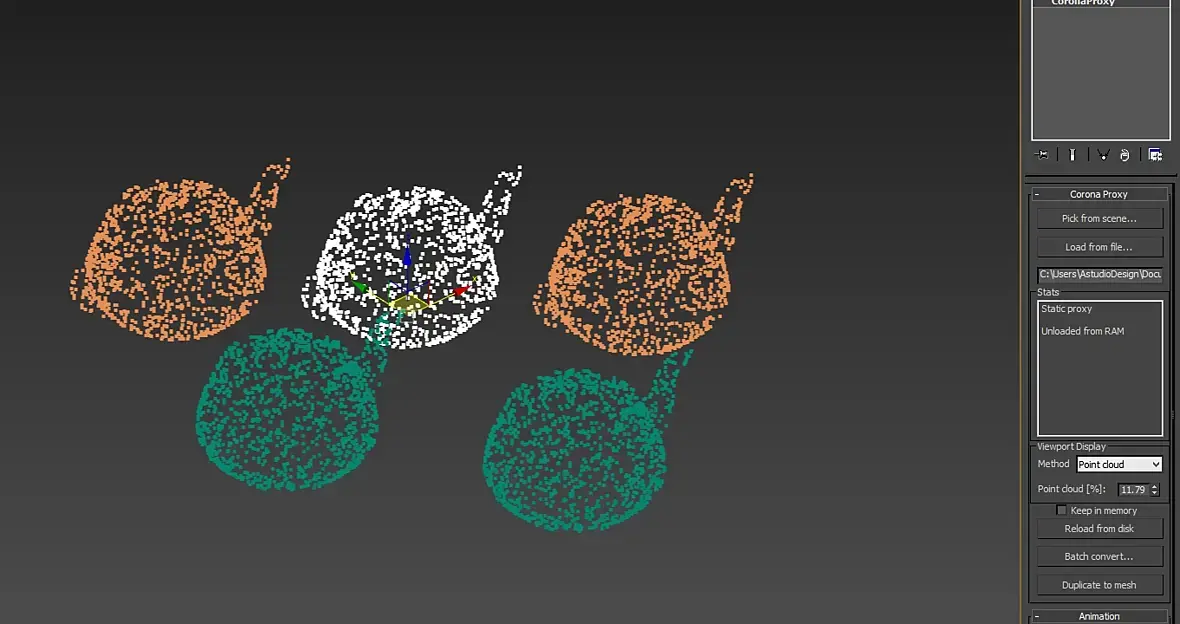

На сайте c 07.02.2016
Сообщений: 327
Вот гифка где все получилось. Нажать на нее надо если не запускается

На сайте c 04.09.2007
Сообщений: 214
Evilis
sander_alek
И правда все работает! Большое спасибо!)
