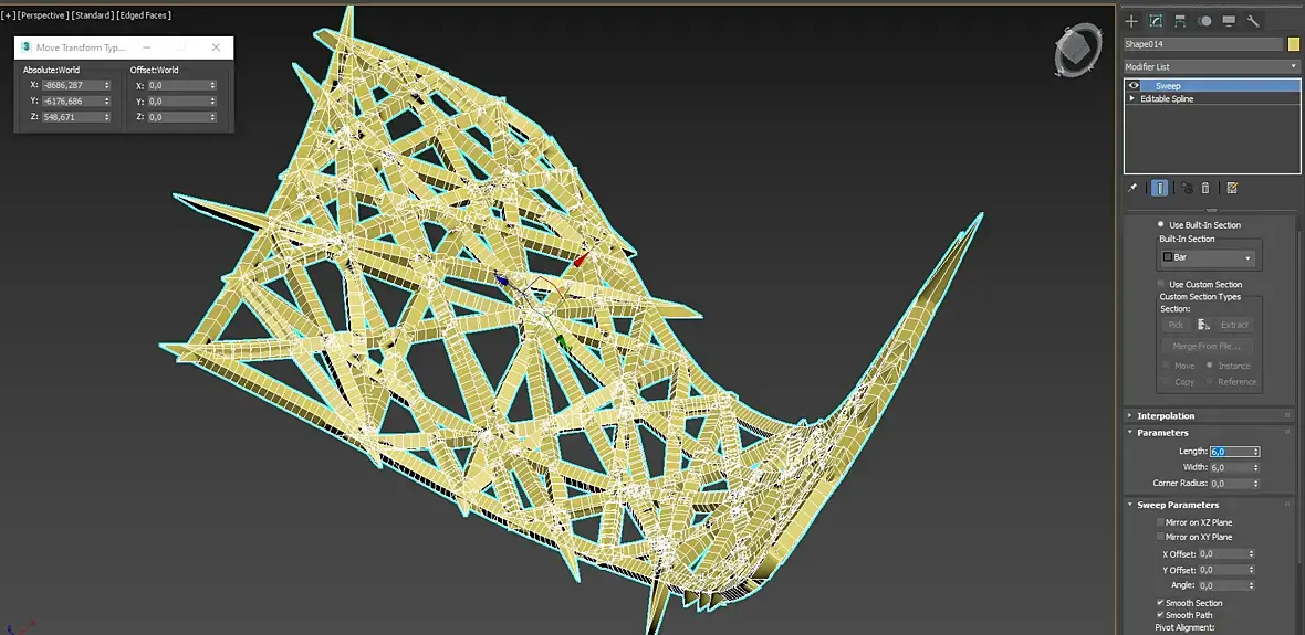

Как побороть такой артефакт?

Цитата sdru:
Цитата antonkupreyev:
Цитата sdru:
выберите грани которые ограничивают ваш инсёрт.сделайте креате шапапе,на шейпе 0 дивижион сделайте свеп на вашу величину и катом прорежте как вам надо по образцу
и это делать с каждой областью?smiley-shok.gif их там тьма, а если модель с тысячами таких областей?)))
Был дельный совет сделать разрезы по этим сечениям сделать шыйпы и свеп на них накинуть.Легко и просто.Про збраш я уже писал.
вот что делает свип на криволинейной поверхности
На сайте c 11.06.2014
Сообщений: 892
Ногинск
свип работает на плоской поверхности а на криволинейной получается кошмар
Ну так в рибоне делаете conform на поверхность и всё хорошо
Ну так эти линии надо отсоеденинить.Чтобы линия не пересекалась.Вы берёте Режете переключаетесь в рёбра у вас будет выбраны рёбра среза,делаете сплайн по ним выключаете рёбра запускаете свеп по сплайну.Как то так дальше действуете.Новый срез опять сплайн опять свеп
Вообщем посмотрите этот урок https://www.youtube.com/watch?v=o8W4aMqiY68&;t=301s и всё у вас получится.Я верю!

о да я видел этот ролик , но хочется какое то простое решение для того чтобы многогранная 4+n область при смещении не создавала заломов
Эти заломы пропадают,когда вы правильно их сшиваете
