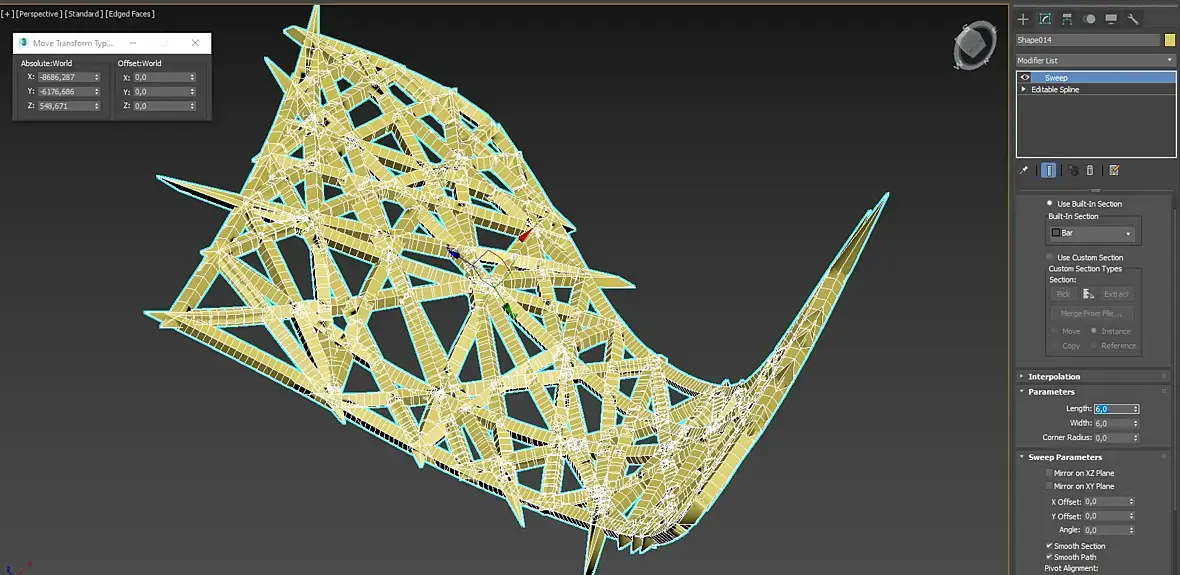

Как побороть такой артефакт?

Был дельный совет сделать разрезы по этим сечениям сделать шыйпы и свеп на них накинуть.Легко и просто.Про збраш я уже писал.
вот что делает свип на криволинейной поверхности

Цитата antonkupreyev:
свип работает на плоской поверхности а на криволинейной получается кошмар
Цитата sdru:
выберите грани которые ограничивают ваш инсёрт.сделайте креате шапапе,на шейпе 0 дивижион сделайте свеп на вашу величину и катом прорежте как вам надо по образцу
Ну так в рибоне делаете conform на поверхность и всё хорошо
Ну так эти линии надо отсоеденинить.Чтобы линия не пересекалась.Вы берёте Режете переключаетесь в рёбра у вас будет выбраны рёбра среза,делаете сплайн по ним выключаете рёбра запускаете свеп по сплайну.Как то так дальше действуете.Новый срез опять сплайн опять свеп
Вообщем посмотрите этот урок https://www.youtube.com/watch?v=o8W4aMqiY68& ;t=301s и всё у вас получится.Я верю!

все гораздо проще freehand или как там сплайн называется и еще вроде через рибон есть рисовка сплайнов по объекту а потом уже что угодно с ними делать и от углов можно избавится

о да я видел этот ролик , но хочется какое то простое решение для того чтобы многогранная 4+n область при смещении не создавала заломов
Эти заломы пропадают,когда вы правильно их сшиваете
