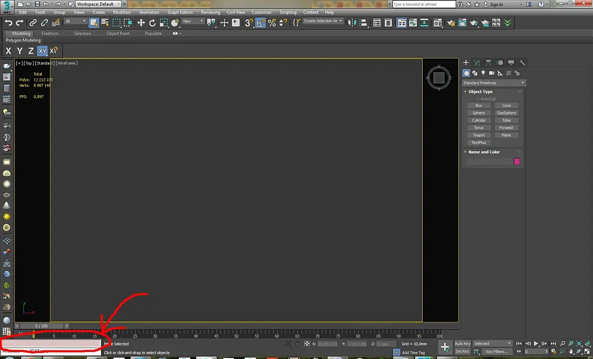

Я удаляю так:Нужно открыть MaxScript Listener и вставить то что ниже и
нажать enter:delete $'Particle View 001Вместо "Particle View 001"
нужно прописывать что удалить точно, возможно это Particle View 002 или 003,если несколько раз мерджели сцену могло их много скопится

tayga
На сайте c 08.10.2014
Сообщений: 39
Большое спасибо! А если все сделал правильно легче ли становится файл? У меня не стал(

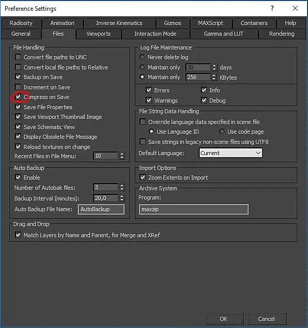

Установите себе этот скрипт (он хорошо чистит):
https://3ddd.ru/forum/thread/show/prune_scene
И в настройках установите галочку, что-бы 3dMax сжимал свои файлы. Сэкономите место на диске:
