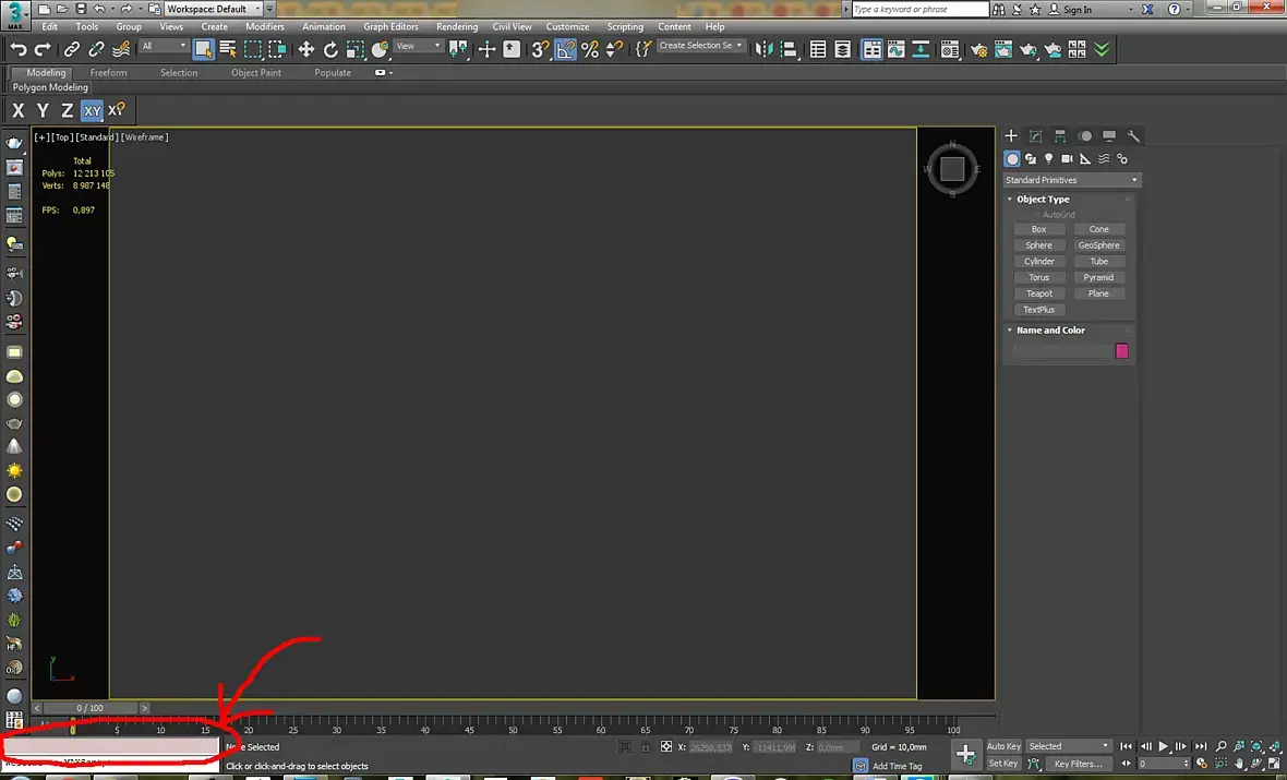

Я удаляю так:Нужно открыть MaxScript Listener и вставить то что ниже и
нажать enter:delete $'Particle View 001Вместо "Particle View 001"
нужно прописывать что удалить точно, возможно это Particle View 002 или 003,если несколько раз мерджели сцену могло их много скопится

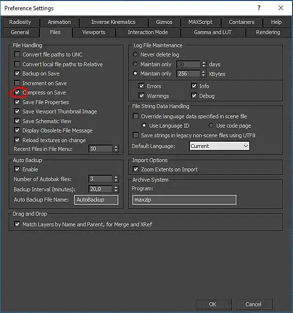

А если все сделал правильно легче ли становится файл? У меня не стал(
Установите себе этот скрипт (он хорошо чистит):
https://3ddd.ru/forum/thread/show/prune_scene
И в настройках установите галочку, что-бы 3dMax сжимал свои файлы. Сэкономите место на диске:

Доброго времени суток! пожалуйста подскажите, как правильно прописывать этот скрипт? я делаю, как описано выше, но ничего не меняется(
Как проверить, почищены колизии или нет?
