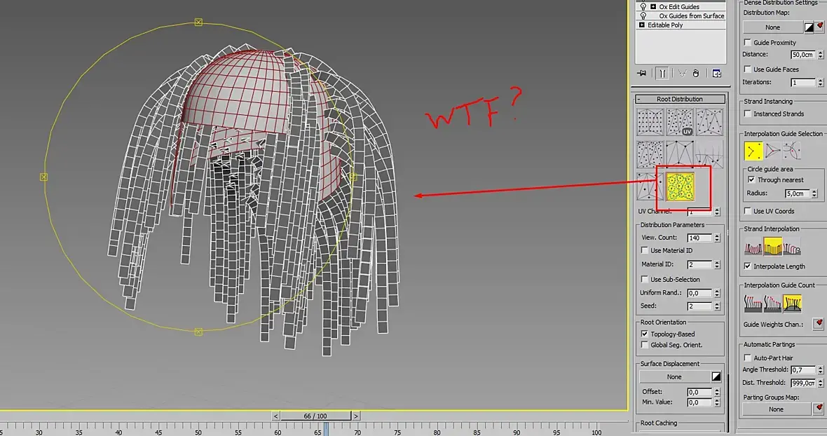

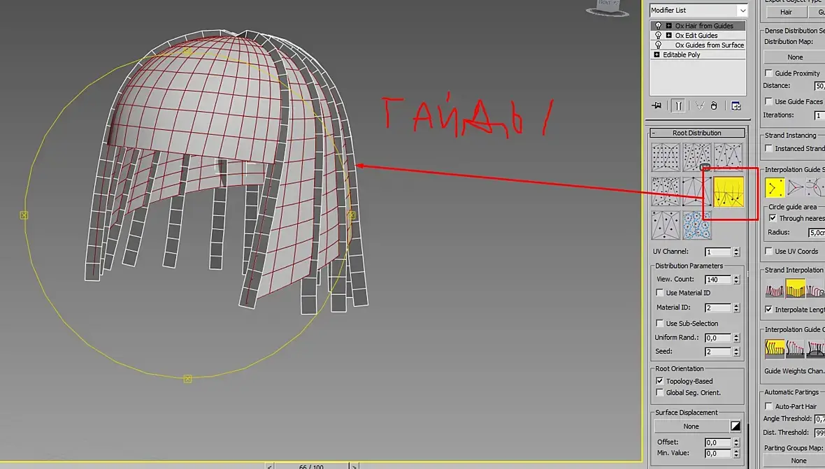

На сайте c 04.01.2010
Сообщений: 2572
Тюмень
Всем привет. кто разбирается в орнатрикс, помогите понять вот такой момент. Я создал направляющие гайды, применил хайр фром гайд и постоянно происходит взрыв прически, все возможные комбинации перепробовал в этом модификаторе, что я делаю не так, подскажите, пожалуйста....как совладать с этими прическами
