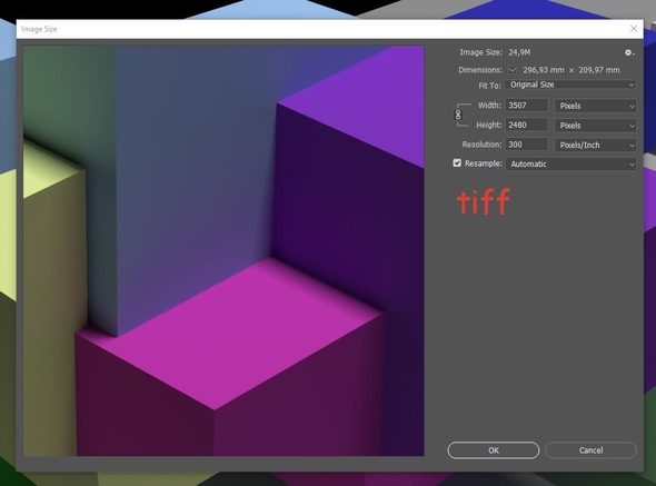

Ладно, я понял что надо просто забить, как Макс выдает то так и всё... Но всё же провел пробу. Выставил этот ПРИНТ ВИЗАРД (не знаю как он вообще влияет извините на ВЕРЕЙ! -рендеринг) )) но ладно. И сохранил в 3-х разных форматах. Открыл в фотошопе - всё понятно по картинкам плюс то что у тифа конский размер картинок. 25 мегабайт!! Для меня когда отсылаешь по 20-100 это очень много )) Но при нажатии в ФШ - показать истинный размер - они одинаковые! :-)
возникает вопрос - где разница?

Окей смотрим в пикселах - почему не поменялось? А! Точнее в пикселах одинаково дпи стало 300 окей. Почему истинный размер не меняется? То есть они все равно тупо одного размера? просто формально разное дпи? хаха... кажется понял но это оч странно. И еще повторюсь ПРИНТЕР ВИЗАРД влияет на верей? jepeg - нет,  видимо только на тифф?

Они и есть одинаковые  по высоте и ширине в пикселях. Задаёте большой печатный размер - уменьшаете resolution - уменьшаете размер файла. А большой размер получился потому что разршение по ширине и высоте которое вы выбрали для печати на а4 чрезмерно

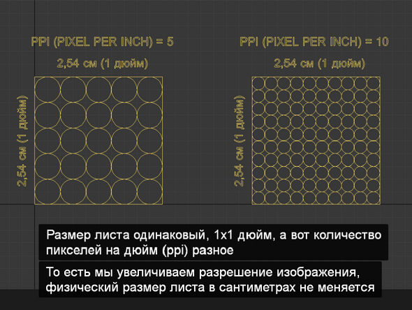

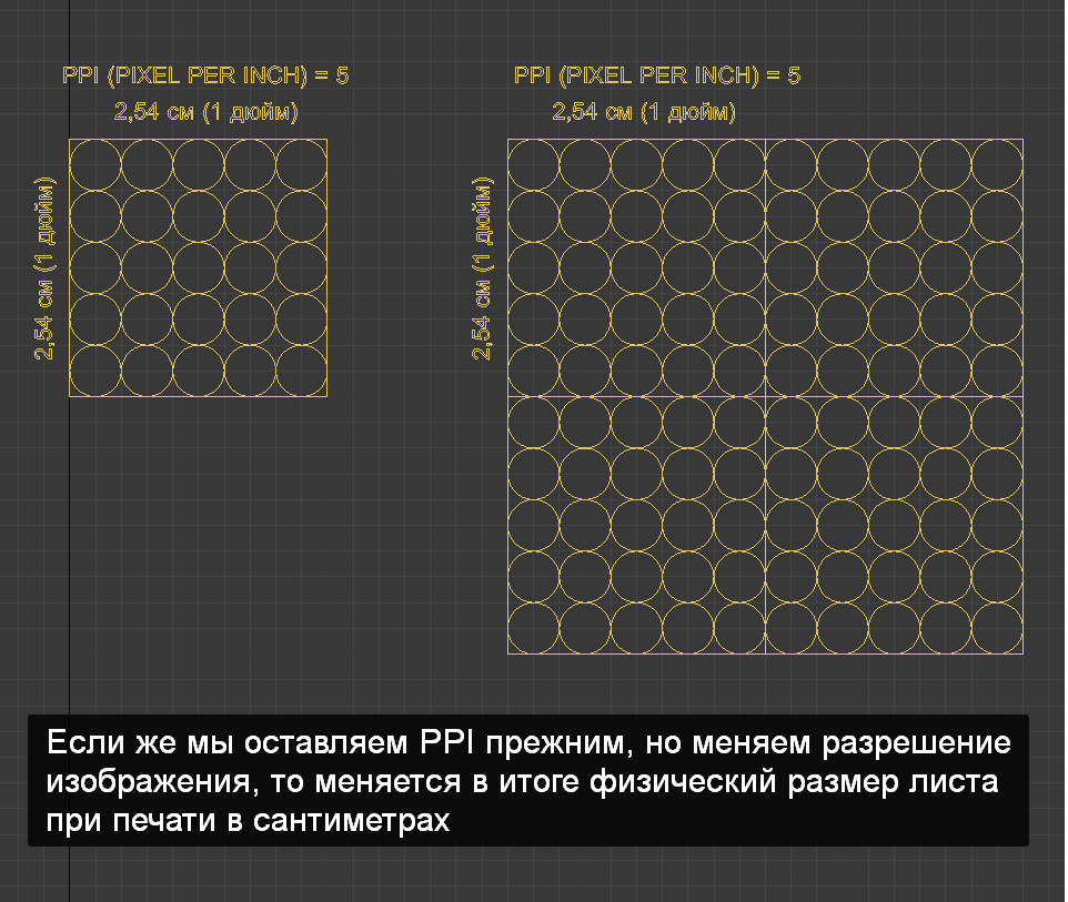

БОЖИМОЙ, Вы на самом деле вообще после стольких объяснений не поняли (и даже не попытались), что же такое DPI. В Вашем примере в фотошпе, где "все одинаково" - PPI - это множитель/делитель, на который умножается/делится фактический размер изображения при печати/разрешение изображения.
3508 пикселей/72ppi = 48.72 дюйма*2,54= 123,75 см
3508 пикселей/300ppi = 11.69 дюйма*2,54= 29,7 см
распечатаете его в натуральную величину
Привет, Денис*подчеркивание*21, Вы активный пользователь форума - это прекрасно, через пол года многому научитесь, а пока я уже не первый раз замечаю, что Вы отвечаете не полностью разобравшись в теме. Как Yehat выше написал, в Вашей схеме утерян еще один аргумент - PPI при печати.
wosser2, если Вы после наглядной демонстрации ниже тоже не поймете - я Вам выдам медаль, которую никто не хочет получить. Не спешите с ответом, вдумчиво изучите изображения.
Спасибо shinodem за указание на мою ошибку.
