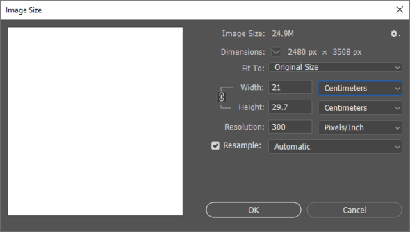

Вам уже несколько человек написали, у цифрового изображения размер важен только в пикселях, dpi это просто приписка для устройства вывода сколько пикселей данного изображения выводить на дюйм (это если своими словами), перед отправкой на типографию выполните допечатанную подготовку в фотошопе, укажите нужное количество dpi, изменяется через меню image - image sizе, обязательно уберите галку resample, иначе измените размер в пикселях.

Воспринимайте dpi исключительно как соотношение количества пикселей (разрешение) к размеру при печати. Если даже это сложно, то dpi это размер пикселя на бумаге. Из этого можно сделать все выводы.
Еще раз повторю. А4 при 300dpi это примерно 3500х2500 рх
Не надо смотреть на dpi отрендеренной картинки. DPI это тупо соотношение, поэтому смотрите еще и размер в сантиметрах, 3500х2500 отрендерили, увидели 96dpi, значит там нифига не А4 а больше.
3дмакс не знает на чём вы будете печатать, print size wizard просто высчитывает вам необходимое разрешение картинки.
