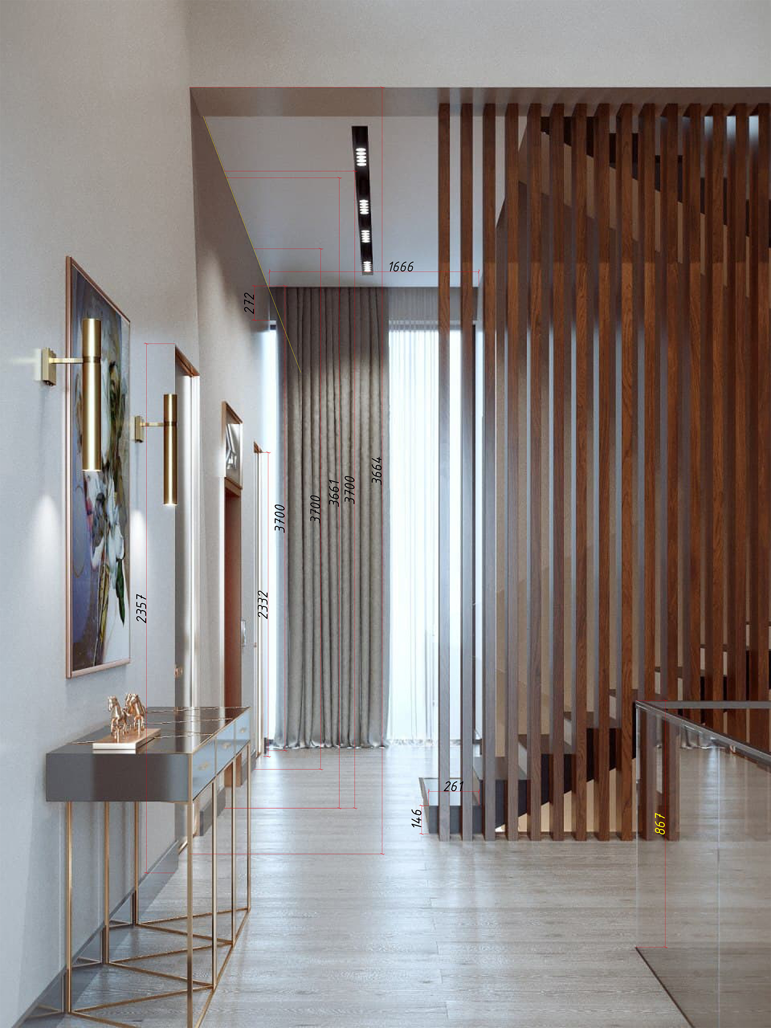

как поднять интерьер без чертежа из ракурса картины в 3d max???
На сайте c 15.04.2021
Друзья помогите пожалуйста!!!
Короче я столкнулся с одним заказчиком и он хочет что я сделал интерьер из ракурса картины но у него чертежа нет.
Надо сделать из этого ракурса сделать ещё один такой ракурс (проект) и надо добавит пара коррективы.
Вот но поднят стены без размеры даёт проблемы есть только один размер это высота комнаты 3700м.
Мне самому надо поднять только стены из этой камеры(ракурса) остальное ничего как вы все знаете.
Помогите пожалуйста как можно вот это сделать???

Ставишь это изображение на вьюпорт, делаешь коробку высотой 3700, выставляешь камеру, чтобы поймать похожий ракурс, добавляешь объекты с примерно известными размерами (ограждение высотой 1100, лестница шириной около метра и ступенькой 150 мм, консоль высотой 900 и т.д. Корректируешь ракурс уже с учетом этих элементов. Под ракурс прямо по картинке во вьюпорте домоделиваешь остальное.
Сообщений: 3507
ну если упереться и быть занудным, то можно снять вообще все размеры, попадающие в кадр :)
Не 3700. Около 4000, если средняя дверь на боковой стене стандартной высоты 2000.
Стандартная высота коробки около 2200. Ну и вроде высота помещения 3700 - это из задания

Тогда пардон. И я не про коробку, а про полотно двери. Но все равно на картинке очень похоже на 4000.

Вы ищете сложных путей. Изображены же ступени, вероятнее всего стандартной высоты. От них можно все посчитать-проверить. Масштабирование - великая фича :)

Приложи к экрану линейку в то место, где 3700. Померяй длину. Например, у тебя получилось по линейке 100 мм, соответственно 1 мм на линейке это 37 мм на фото(3700/100=37, где 100 это длина полученная с линейки), таким образом можно замерять все объекты. Допустим картина по линейке у тебя 27 мм, умножаешь эту цифру на 37 и получаешь реальные размеры. Конечно будет небольшая погрешность, но вполне в допустимых нормах.
Сообщений: 3507
Ненене, Вы не учитываете перспективное сокращение. Для такого способа надо искать свою "вертикаль" и высчитывать свой масштаб для каждого объекта :))

Вы немного заблуждаетесь. Застройщик после себя оставляет дверной проем. Чаще всего 2100 мм. Но сильно зависит от застройщика. Дверная коробка меньше проема, примерно на 1-1,5 см с каждой стороны. Эту полость заполняют пеной. А само дверное полотно еще меньше коробки.
Но это в большинстве случаев. Есть коробки без верхней перемычки, есть объекты без стяжки, тогда проем еще на от 4 до 6 см выше.

Ну под коробкой высотой 2200 я имел в виду полный комплект вместе с наличниками, естественно высота именно конструктивной коробки тут не важна
Совсем не обязательно. Но даже если и стандартной высоты - стандартная высота ступеней 14-18 см. А кто-то умудряется и 13 делать.

Вот как раз метод, предложенный Grylisma, с линейкой - работает "на ура" в таких случаях.
Высчитать пропорционально все видимые вертикали на картинке.
От них посчитать соответствующие горизонтали - дело математики 5-го класса.
Ничего сложного )
Для упрощения задачи - можно загнать картинку в фотошоп и сделать видимой сетку поверх. По сетке и считать. Чтоб линейкой монитор не царапать smiley-rolleyes.gif

То, что вам выше писали про расчет размеров, примерно так это работает, если взять за аксиому высоты потолка, я бы искал модель таких светильников и её брал за аксиому, или тумбу...
По высотам двери видно что есть погрешность, разрешение маленькое для таких игр. Высота ограждения второго света вообще смешная, но, это было и на глаз видно, сопоставляя с пропорциями тумбы слева... Ставлю на то, что тот кто делал это виз, не в зуб ногой, как и что в реальной жизни, всё на глазок.
В общем, подсказка у вас есть, дальше как Spark писал в первом посте и математика для пересчета чего то и куда то.Линейка... К экрану... 21-й векsmiley-good.gif
