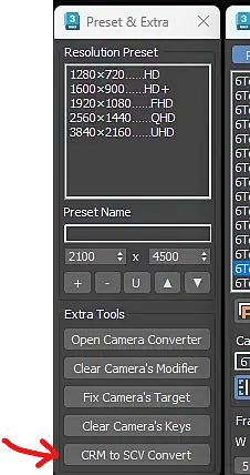

Тот же вопрос. У меня есть проект в котором около 2 тысяч камер (это развёртки по помещениям довольно большого здания), где уже применён Camera resolution mod. Вариант перебивать значения в обычный батч - не вариант.
Может быть всё таки есть скрипт для пакетного рендера который может брать значения из Camera resolution mod?

Есть лучший аналог -Camera resolution mod((Убогое г...о) это- Smart.Camera.View3(есть последняя версия)
На сайте c 17.07.2017
Interceptor, подхватывается ли он Batch Camera Render или аналогичным пакетным рендером? Есть ли скрипт который позволит конвертировать все камеры с camera resolution mod на Smart.Camera.View3?

Сам именно батч рендер не юзал,но в этом скрипте канечно  есть батч рендер.Если кто юзает данный скрипт отпишитесь!!!Полный обзор данного скрипта- https://rutube.ru/video/ecc127de40f4d00dbc10492de23aafa5/?ysclid=m5po0d395o514321843 с 25 мин 20 сек про batch render
Interceptor, Спасибо большое! Оказалось тут есть конвертер из camera resolution mod!

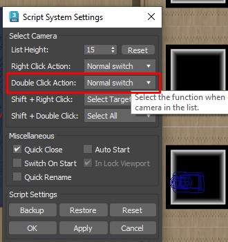

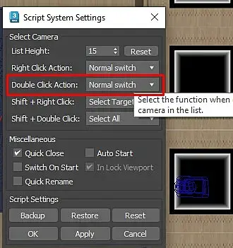

Сообщений: 17131
Smart.Camera.View3 не делает то, ради чего собно и юзают Camera resolution mod - чтобы Safe Frame менялся автоматически при выборе камеры через стандартное диалоговое окно макса.
А если выбрать камеру через Smart.Camera.View3, то окно скрипта пропадает и его надо каждый раз открывать заново. Как бы можно перевесить кнопку, но тем не менее. Такая банальщина - а это просто проигнорено разработчиком. Сделай ты выбор камер без закрытия окна, и всё.
Я и пока ещё не понял, что будет на другом компе, где этого скрипта нет. С модификатором всё немного проще в этом смысле. А скрипт, чесговоря, монструозен.
PS
Всё, я покопался, разраб сделал возможность переключать мою печаль. Снимаю свою тучку, дарю ему звёздочку. Вот так работает, как надо:
