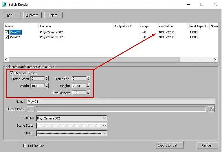

Всем привет!Столкнулся с проблемой: если выставлять для разных камер разные разрешения через Camera resolution mod и запускать рендер через Batch render, то он выдает разрешение всех изображений по разрешению первой камеры в списке. может есть какой-нибудь способ сделать так, чтоб батч рендерил в разных разрешениях, не игнорируюя камера резолюшн?

Да, это все равно в ручную приходится все вводить заного, было бы здорово их подружить чтобы автоматом вводилось.  Вообще есть такой скрипт  как Bath Camera Render это немного другое чем Bath Render  вот думаю может через него получится.
На сайте c 26.06.2012
Сообщений: 626
Белгород
Просто перед тем как нажать кнопку добавить выбираешь камеру. Тогда в замене пресета уже будет забито то разрешение которое в камера резолюшн стоит.

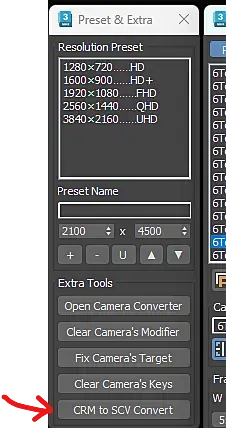

Тот же вопрос. У меня есть проект в котором около 2 тысяч камер (это развёртки по помещениям довольно большого здания), где уже применён Camera resolution mod. Вариант перебивать значения в обычный батч - не вариант.
Может быть всё таки есть скрипт для пакетного рендера который может брать значения из Camera resolution mod?

На сайте c 17.07.2017
Interceptor, подхватывается ли он Batch Camera Render или аналогичным пакетным рендером? Есть ли скрипт который позволит конвертировать все камеры с camera resolution mod на Smart.Camera.View3?
Interceptor, Спасибо большое! Оказалось тут есть конвертер из camera resolution mod!

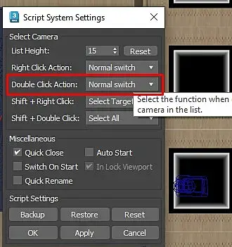

Сообщений: 16842
Цитата Interceptor:
Есть лучший аналог -Camera resolution mod((Убогое г...о) это- Smart.Camera.View3(есть последняя версия)
Smart.Camera.View3 не делает то, ради чего собно и юзают Camera resolution mod - чтобы Safe Frame менялся автоматически при выборе камеры через стандартное диалоговое окно макса.
А если выбрать камеру через Smart.Camera.View3, то окно скрипта пропадает и его надо каждый раз открывать заново. Как бы можно перевесить кнопку, но тем не менее. Такая банальщина - а это просто проигнорено разработчиком. Сделай ты выбор камер без закрытия окна, и всё.
Я и пока ещё не понял, что будет на другом компе, где этого скрипта нет. С модификатором всё немного проще в этом смысле. А скрипт, чесговоря, монструозен.
PS
Всё, я покопался, разраб сделал возможность переключать мою печаль. Снимаю свою тучку, дарю ему звёздочку. Вот так работает, как надо:
