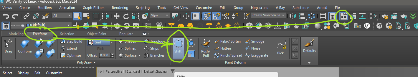

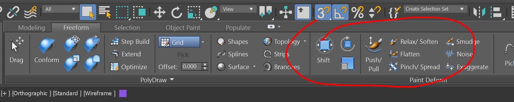

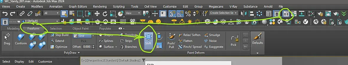

gavrllyuk, в Вашем случае будет прощее всего разобраться с вот этой кистью.
ВАЖНО - переведите модель пледа в Editable Poly сначала

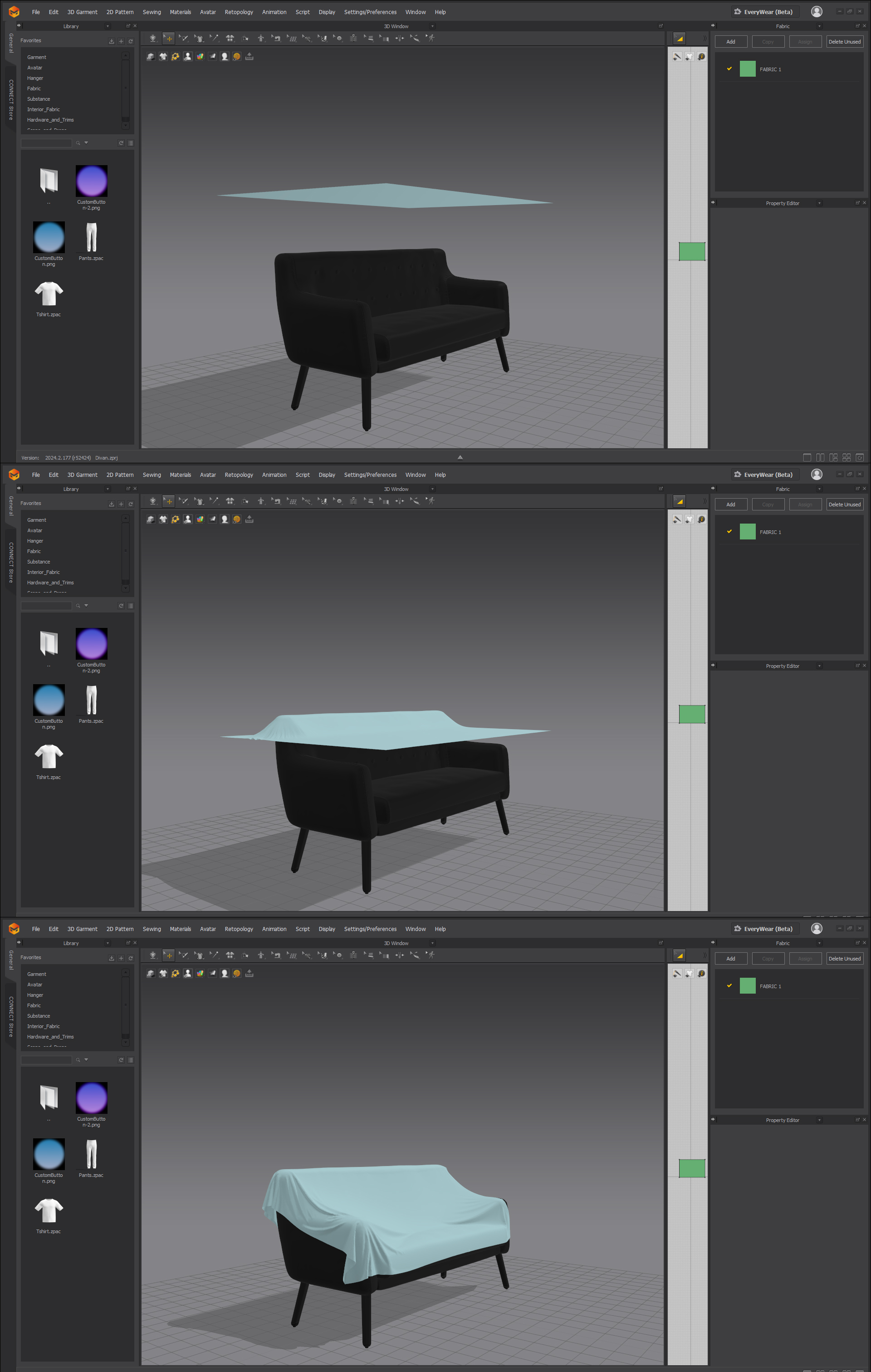

Самый простой и быстрый способ в "Marvelous Designer" - программулька весит копейки, зато идеально подходит для таких случаев, буквально считанные минуты:
