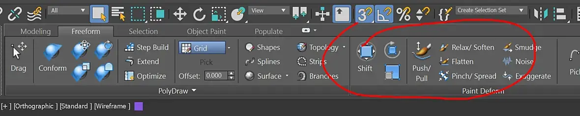

gavrllyuk, в Вашем случае будет прощее всего разобраться с вот этой кистью.
ВАЖНО - переведите модель пледа в Editable Poly сначала

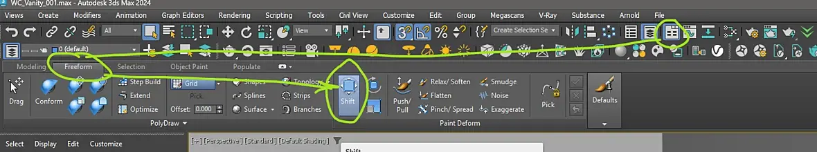

На сайте c 16.10.2006
Сообщений: 1836
На сайте c 07.06.2022
Сообщений: 10
D-d_Man, спасибо большое!

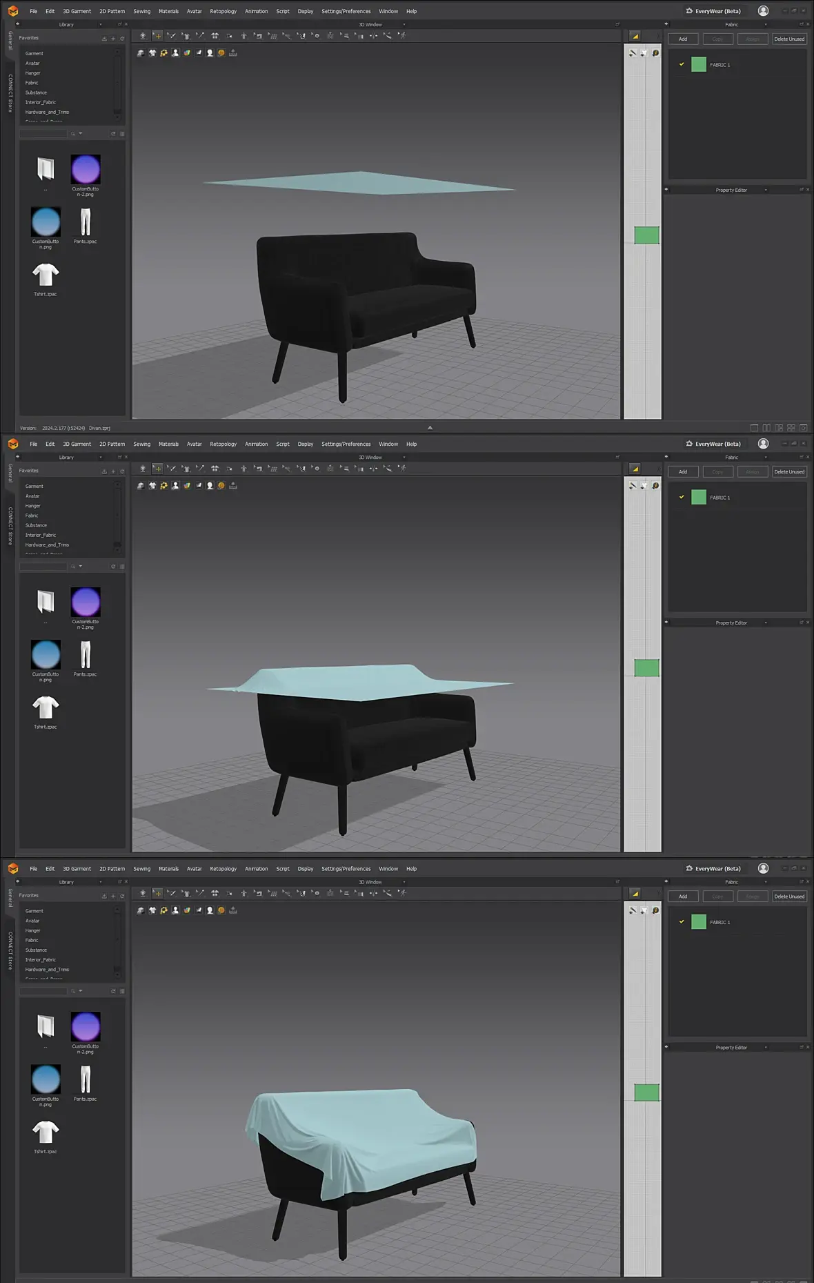

Самый простой и быстрый способ в "Marvelous Designer" - программулька весит копейки, зато идеально подходит для таких случаев, буквально считанные минуты:
