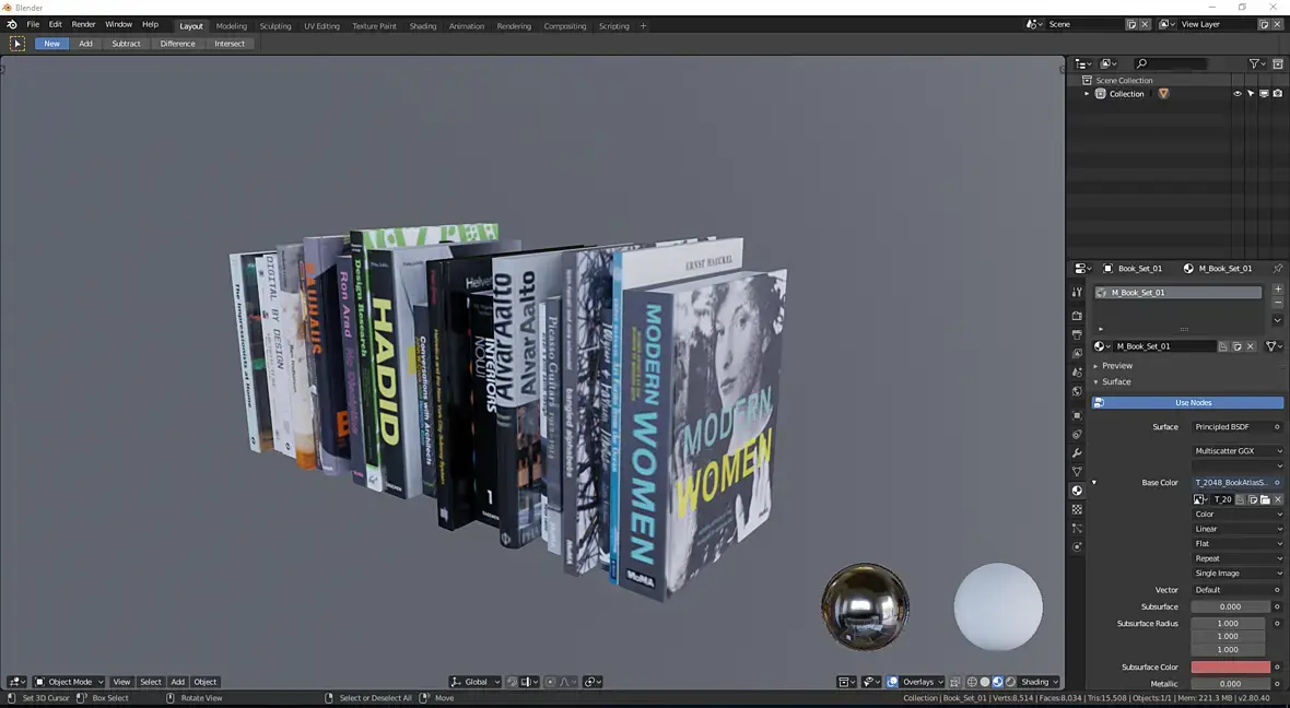

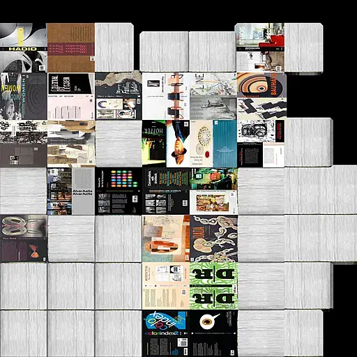

Атлас? Ну это проще всего сделать в блендере. Там это в два клика решается.
