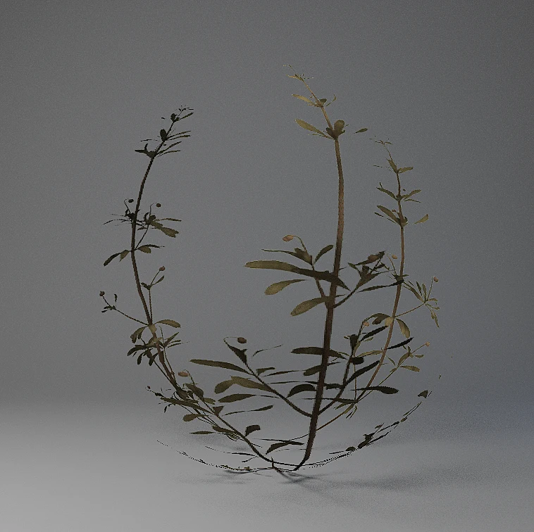

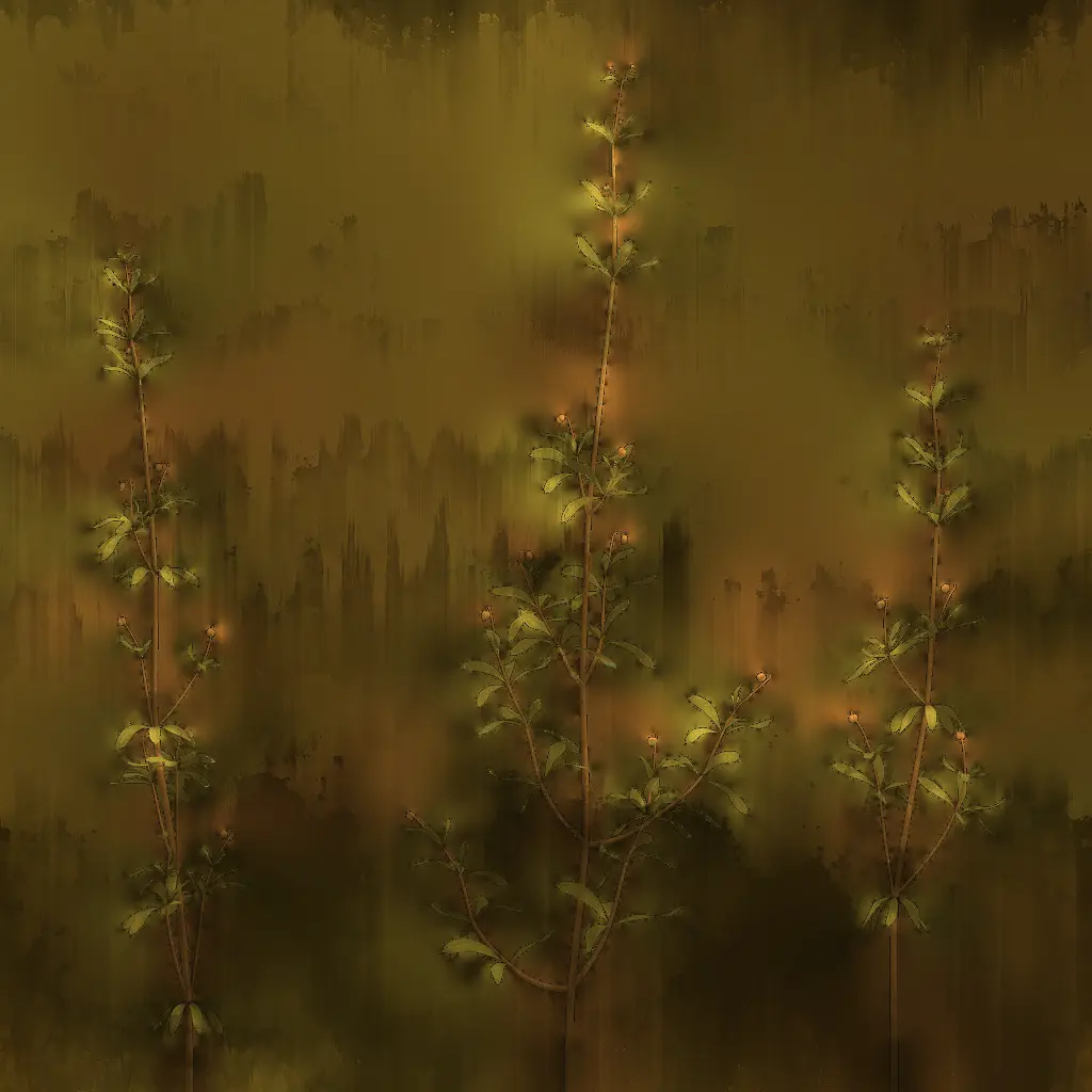

У меня такая проблема, на скечфабе нашел нужную мне 3d модель, вроде всё отлично, но возникла проблема с текстурой(оригинал я закрепил). Я не могу найти прозрачность(в фотошопе), автор пишет что прозрачность есть(и в самом просмотрщике скечфаба прозрачность есть), но я не могу найти её на текстуре(.png формат), явно я что-то не так делаю.
Может быть такое, что прозрачность(маска) находится где нибудь в нормали или спекуляре?

В том то и дело, маски в отдельности нет, я автора об этом и просил что бы выложил отдельно, но он хитромудрый видимо, маска говорит, где то есть, может быть она реально где то спрятана?
Цитата iolanta989:
В фотошопе гляньте текстуру, может там альфа канал есть, а макс просто не видит
Я про Фотошоп и говорю, нет прозрачности.

Не столько сама модель интересует(хотя она неплоха и по полигонам и вообще) сколько такой подход к текстурам, я с таким уже не первый раз сталкиваюсь, может быть игровой движек у него как-то отрабатывает такие текстуры, может быть программа, в которой он создавал или рендерил в текстуру(я думаю это субстанс) как то и где то создаёт прозрачность. Не пойму просто.

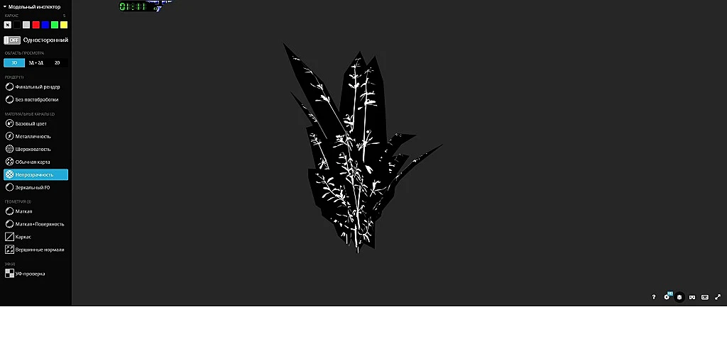

В самом скечфабе маска есть
  может прям из скечфаба её и дернуть?

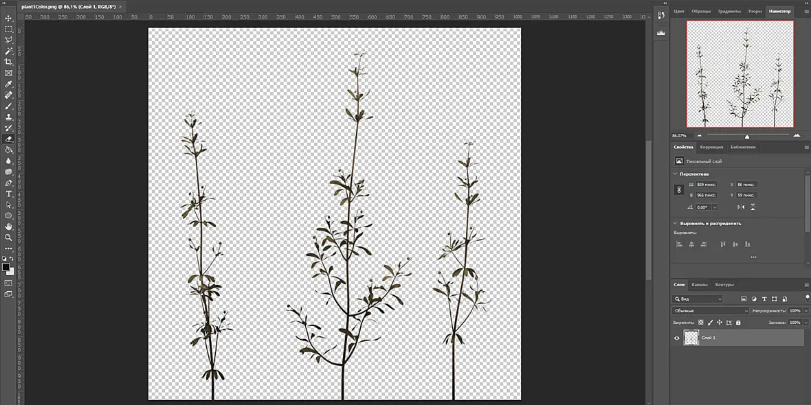

А в чем собственно проблема? Там же в архиве с Fbx имеется Png с прозрачным фоном, который и открывается в фотошопе без каких либо проблем.

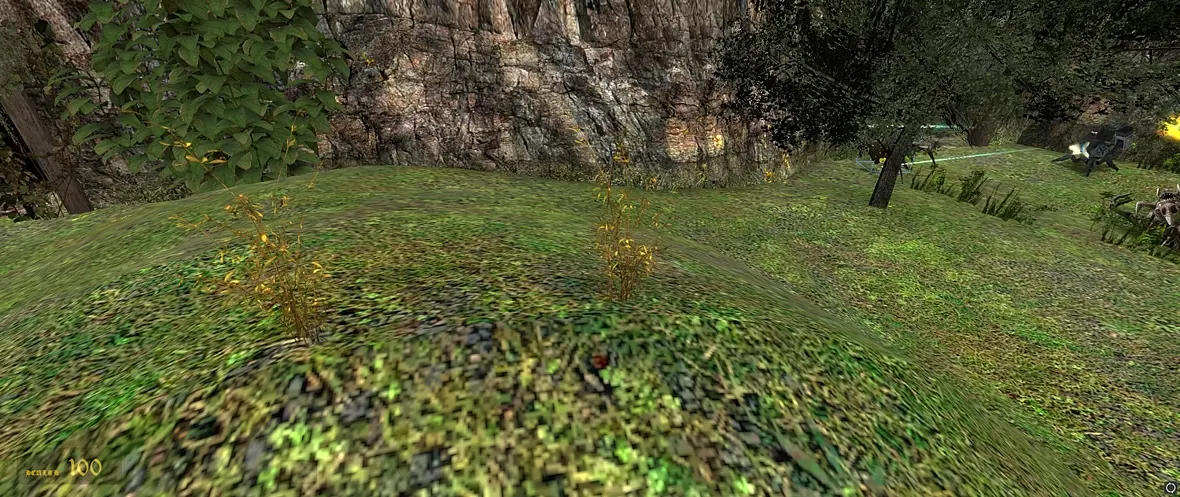

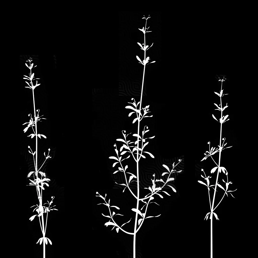

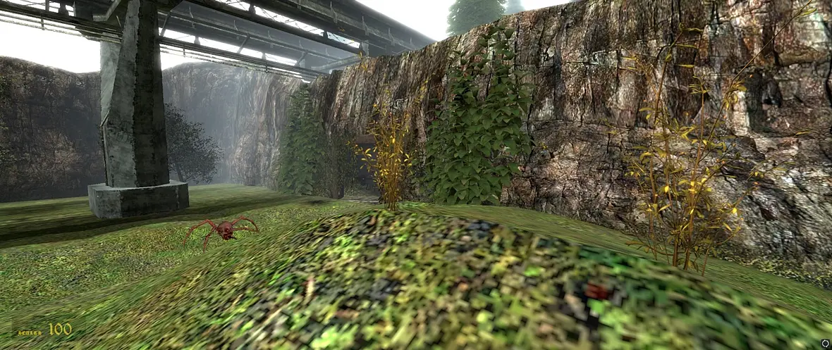

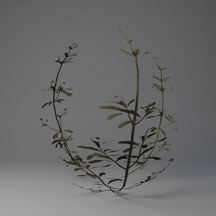

Сейчас гляну, а то я уже другим макаром сделал - прям со скечфаба вытянул маску 2d.
Уже и в игру модельку затолкать успел smiley-biggrin.gif.

Вот то, что я вытащил из скечфаба
Всё! Понял в чём ошибка у меня была.
В архиве 2 файла с одинаковыми названиями, один из файлов - это маска, но при извлечении они просто смешиваются и маска пропадает, я сразу не заметил. Невнимательность, ну или просто "замыливание глаза".
Маска лежит в папке textures, не пойму зачем так было называть однотипно.
