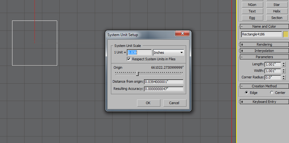

Одно дело когда сцену собираешь с нуля - там все ясно. но вот когда собирал для заказчика сцену в привычных см/мм а заказчик просит конечную сцену в инчах - тут начинаются проблемы. подскажите как это сделать не скеля сцену? После недолгого кумекания и чесания затылка сделал следующее - см. фото. не знаю правильно ли так, может есть какой то другой метод? наверное так не сойдет - потому как мергая это все в сцену с инчами оно все полетит

Попробуйте в пустой сцене выставить системные единицы инчи, потом мерж всей сцены в см и мм туда, макс вам сам предложит конвертировать сцену в системные единицы или систему перевести в денницы файла. Правда не помню с какой версии макс это начал делать, в старых вроде не было такого.

ОГРОМНЕЙШЕЕ СПАСИБО - сработало, странно я думал не сработает. правда квад чамферы в масштабе слетели - но это не беда
Сообщений: 17030
Проверьте все объекты с модификаторами, типа Sweep и того же квадчамфера, в которых задаются размеры. Они все поедут при таком мердже вплоть до исчезновения объектов. Лучше сначала посхлапывать стеки, а потом мерджить.
было дело, уже поправил)
