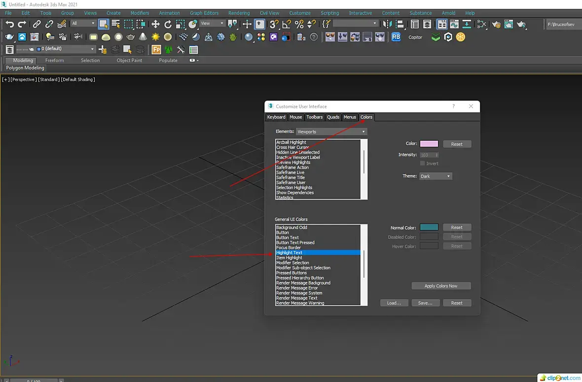

Здравствуйте! как поменять цвет текста всей этой панели??? P.SРешение-
