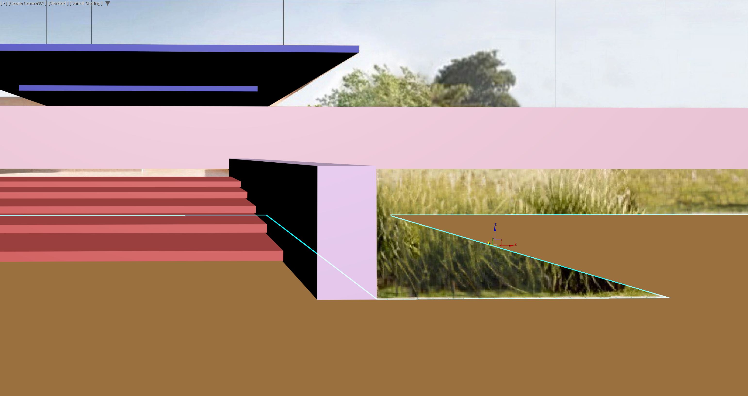

Как построить такой экстерьер по фото? Не получается так настроить камеру (
На сайте c 02.08.2011
Сообщений: 106
Может кто подскажет как воссоздать подобное изображение... чисто боксами построение? Спасибо!

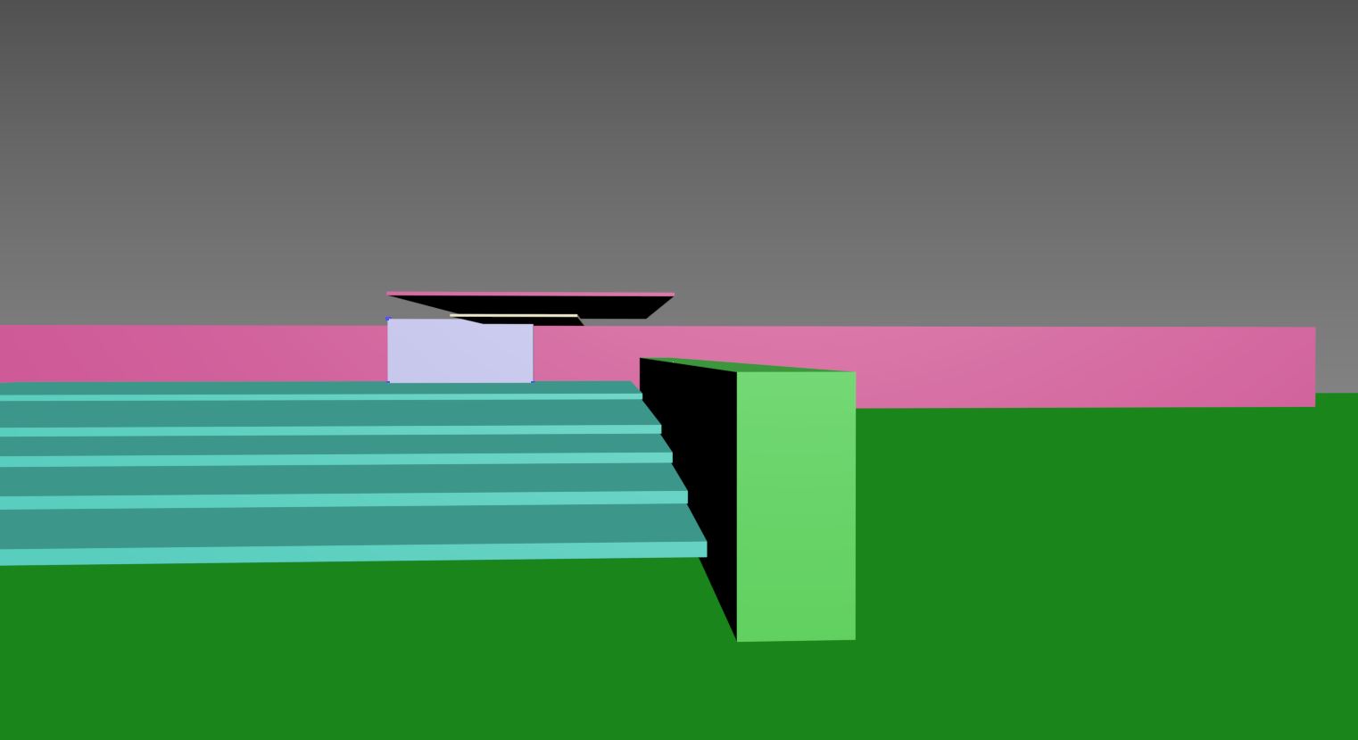

Сообщений: 3792
Perspective Match не подойдёт? Или в новых версиях Макса всё иначе? Вам же надо ракурс повторить?
Сообщений: 2548
а что получается?

Цитата Predator84:
Perspective Match
  • Выравниваешь одно .. кособочется другое(
Сообщений: 3792
Вариант, сначала выставить по фото и одному боксу (например бортовой камень лестницы). Потом, достраивать всё остальное

AndyG, последуйте совету ck_petya, и прогуглите что такое Perspective Match и как  им пользоваться
решается вопрос парой кликов.

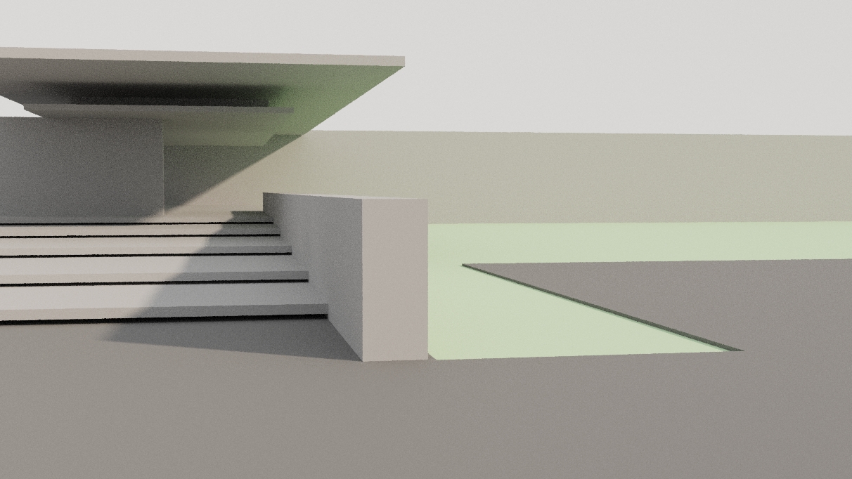

AndyG, накидал на скорую руку. Скачать тутhttps://disk.yandex.ru/d/sdmnOc5Cxwdobg

Да, я тоже попробовал через Perspective Match, но я по ходу медленнее.)

Сообщений: 106
  • Всем спасибо за помощь! Плюс минус что то похожее получилось
