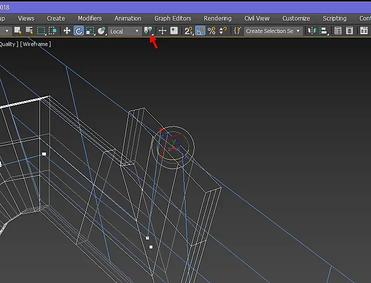

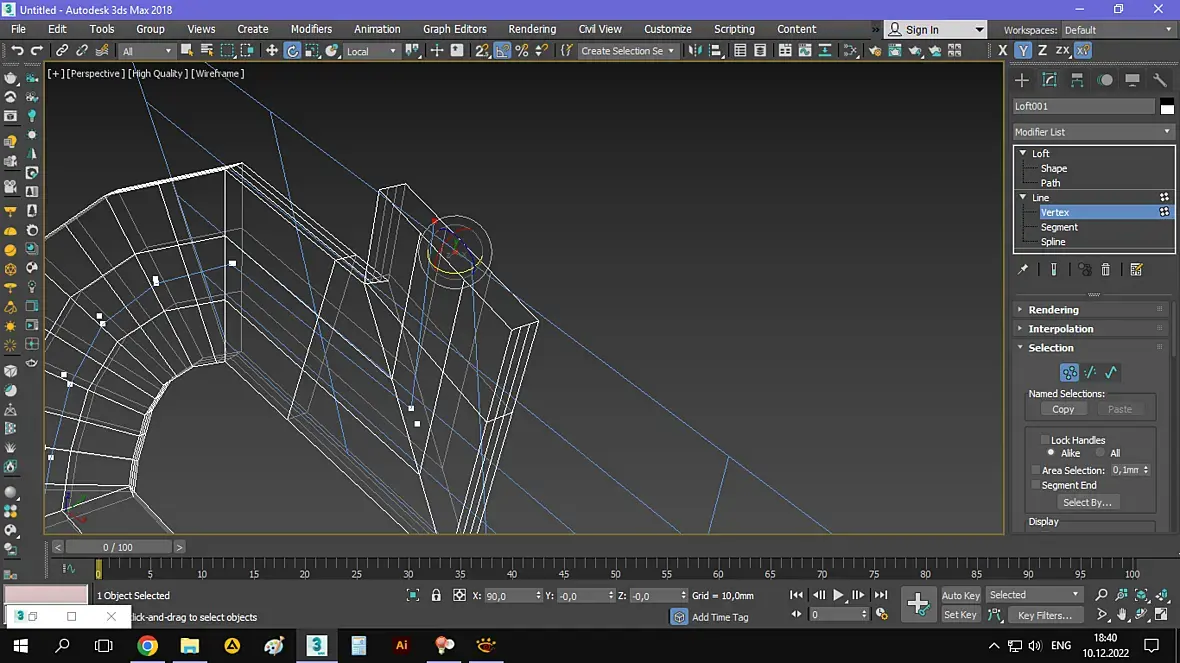

Добрый вечер. Создал сплайн, протянул лофтом прямоугольник. Хочу чтобы верхний конец был параллельно плоскости. Для этого надо повернуть точку. Точки спокойно поворачивались и вдруг перестали. То есть я кручу ее а ничего не происходит. Как мне добиться желаемого в данной ситуации?

какие точки поворачивались? в какой мультивселенной?
создайте сегмент в нужной плоскости  чтобы получить профиль в нужной плоскости.

какой сегмент?

Вы нарисуйте что вы хотите
Вы как то могли вращать вершины если они были besier или besier corner - но при этом будут искажения, если вершины типа  corner вращения не получится.
если нужно пустить шейп в другой плоскости - создйте нужный сплайн в нужной плоскости и потом на уровне эдит поли объединяйте объекты.
