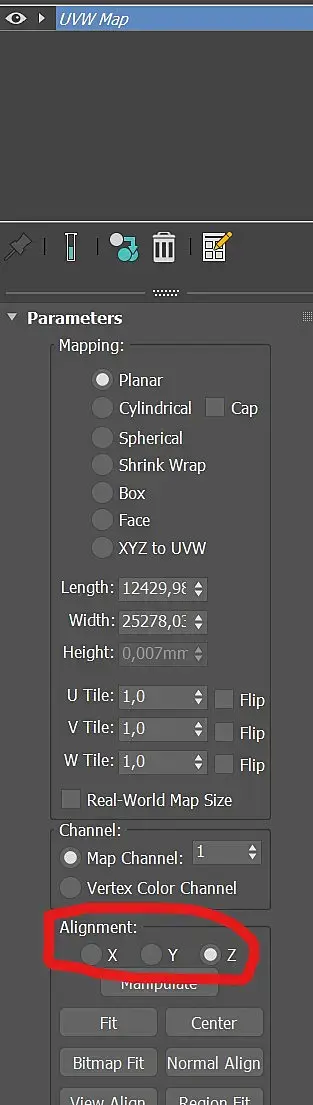

Подскажите пожалуйста, можно ли повернуть текстуру в модификаторе UVW Map?

Разверните стек, выберите гизмо, и вращайте как нужно!))

Во вкладке модификатора щёлкнуть на названии UVW Map.Сама рамка UVW станет жёлтого цвета в окне проекции.Тогда можно её крутить обычным инструментом.Сама модель при этом крутиться не будет.

а что если у меня все равно не получается? у меня почему то не появляется сам шар что бы прокрутить.

во вкладке модификатора открыть подпункт гизмо и там вращать по нужной оси все очень просто.
