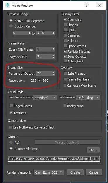

Всем привет.стоит задача сделать привью анимации в максе из вьювпорта, но стандартные средства (create preview animation) имеют ограничение в разрешении.может кто сталкивался или встречал решение данной проблемки, может скрипт какой есть?
Сообщений: 10881
Спорим у Вас разрешение изображения 564х1900 ?
На сайте c 21.09.2009
Сообщений: 182
нет мне нужно 1280\4320 столько и выставлено в рендере

Ну вы же сами обвели кружочком, 22% от разрешения.
Это максимум который он выдает
