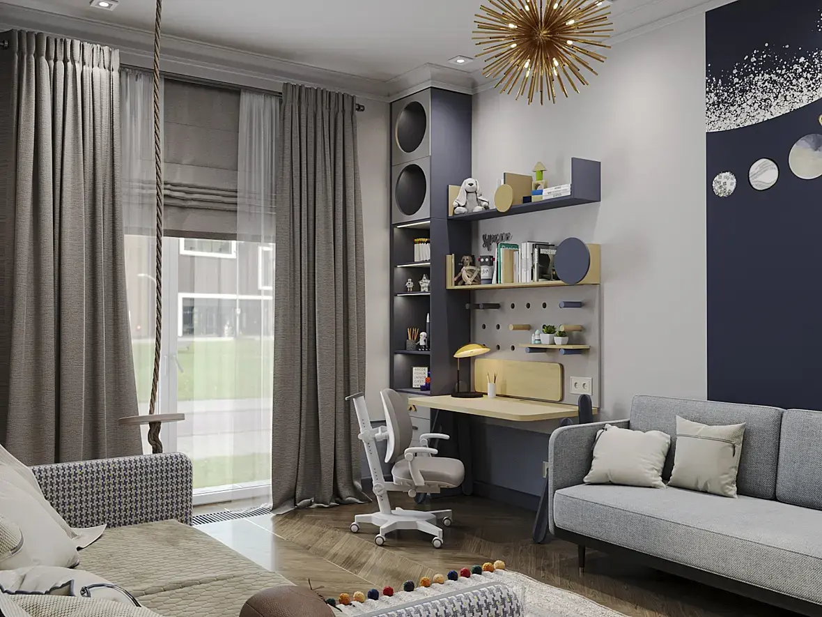

Уважаемые гуру Макса+Корона!
Подскажите, что, по вашему мнению, нужно сделать, чтобы сцена выглядела максимально реалистично?
Буду бесконечно благодарен за любые мысль, совет, критику.
Нужно поднять уровень, но, не соображу, в каком направлении двигаться.
Заранее благодарен всем участникам! :)

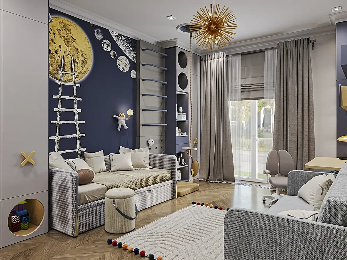

Вот второй ракурс
Сообщений: 7071
На мой взгляд свет не совсем верно настроен. При таком освещении и полузаштореном окне в комнате не может быть светлее, чем на улице. И есть подозрение, что со стороны камеры фейковый источник светит.

Сообщений: 1839
так тут весь свет включен - и люстра и точки
Сообщений: 10875
Добрый день.
Сложно сказать что Вас не устраивает. Как по мне все довольно реалистично. Исходить нужно из требуемых задач. У Вас наверняка стояла цель показать дизайн интерьера. С этим Вы справились все видно, все понятно. Технического брака не наблюдаю.
Если стоит задача показать как видит человеческий глаз, тогда надо сильно убирать мощность светильников, настолько чтобы свет из окна был ярче. У Вас сейчас наоборот.
Если стоит задача еще художественности привнести. Тогда надо каждый тип светильников объединять в группу и крутить отдельно. Для начала выставлять мощность в люменах по паспорту вместе с температурой. Смотреть что получается и потом при необходимости имитировать работу диммера, т.е. оставлять какой то светильник главный, а остальные ему в помощь. Я например, душил бы точки ибо они перебивают свет от акцентных светильников. Люстра главная допустим где то 2700К-3000К, точки в помощь когда надо что то в комнате найти или ребенок играется, они должны быть без цветовых искажений, поэтому цвет не менее 3000К, лучше больше. И акцентная подсветка 2700К-2400К, т.е. на 300К сделать теплее чем люстра.
При таких сценариях у Вас появится игра как по яркости, так и по теплоте. Но подмешается в остальные цвета теплый оттенок. Дизайнеры не любят это.
Сообщений: 7071
Могу ошибаться, но по-моему эти источники не дадут такой яркий ровный свет.
На сайте c 11.08.2022
Сообщений: 26
Фэйковые источники безусловно есть.
Один - там, где конкретно окно, заполняющий, типа старого портала.
Второй - на потолке, заполняющий, слабый (чтобы не перебивал рисунок потолочных светильников) но большой.
Есть третий, маленький и слабый, на уровне дивана, да. Иначе дальние от окна углы комнаты вообще в тени тонули. Может, он и мешает, но - он так то слабый. Пробовал его убирать - хуже было.
Добрый день.
Спасибо.
Здорово Вы расписали! Точно. Надо точки придушить прям конкретно - и сделать у стены  фэйковую группу направленных IES, дающую именно рисунок, а не свет - так думаю.
Свет главной люстры сейчас имитирует фэйк, только, он у неня квадратный, а надо сделать диск - так точнее будет. И свет из окна сделать доминирующим.
Должно помочь.
Благодарю!

На сайте c 24.12.2012
Сообщений: 4
Мне кажется начать нужно с других камер. Хочется шире угол, не обрезать так беспощадно все элементы интерьера, пусть с фейками и клиппингом камеры, но все же
Потом расставить какие-то приоритеты и акценты по свету, сейчас картинки просто равномерно заполнены деталями, не хватает какой-то целостности в композиции
