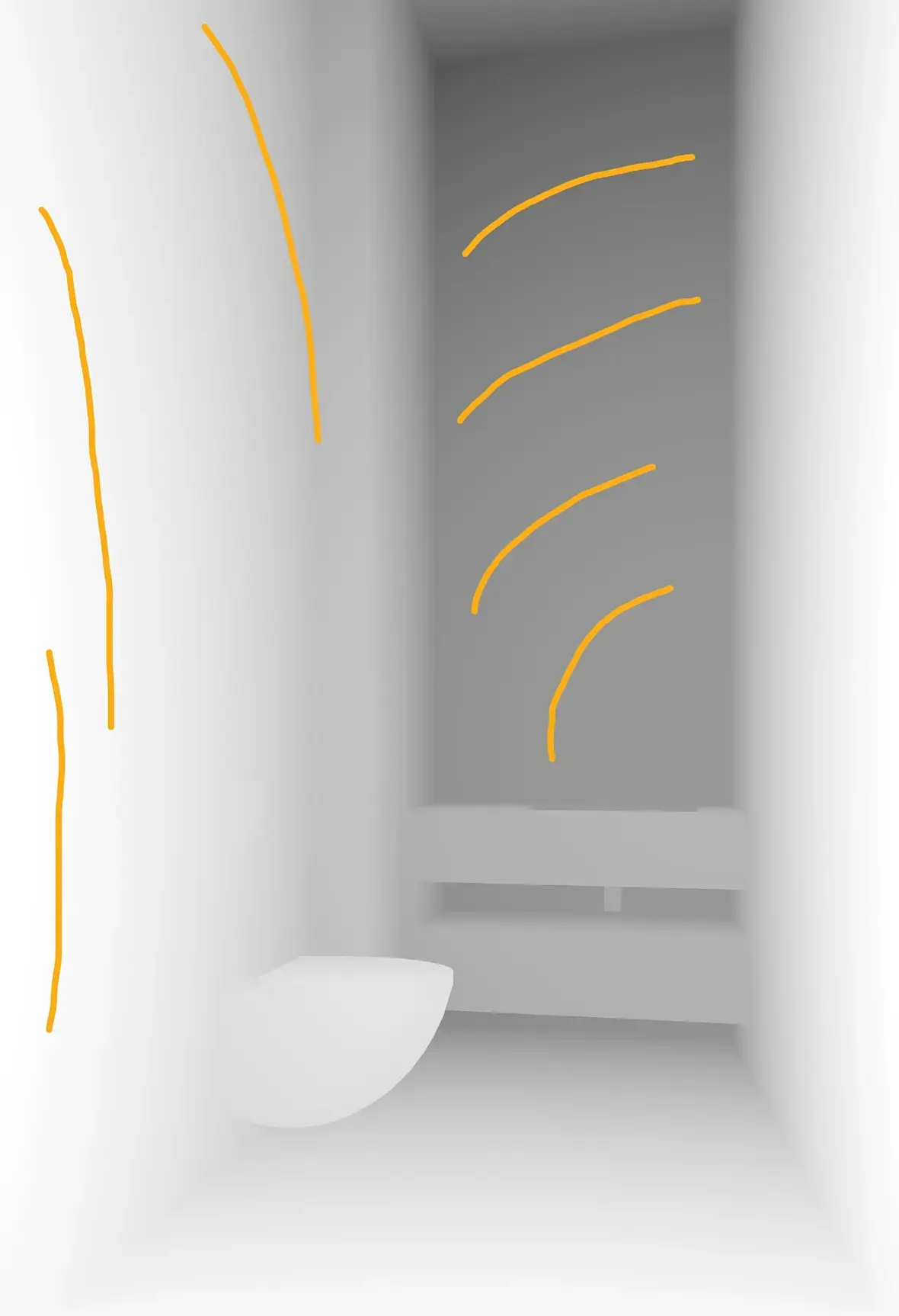

Подскажите как избавиться от колец, которые иногда появляются на любых объектах в маске ZDepth ?
Пробовал менять расстояние,  короче и длиннее, заходить за пределы камеры и пододвигал вплотную... Не помогает.
Может ли это зависить от шейдеров или самой геометрии?
В моем случае на всех объектах обычный серый мат, а геометрия - это меш из Ревита
Сохраняете в 8 бит? Попробуйте сохранить в tiff 16 bit
То же самое.. Пробовал разные форматы и биты.
Посмотрел у себя и тоже есть ступеньки в градиаентах. Они в фреймбуффере и при сохранении в 8-16-32 бита. И похоже это вообще проблема вывода этого градиента на монитор, а не самого рендера. Поводите пипеткой по этому градиенту и увидите, что в 32 бита цвет плавно меняется. а, например, в 16 цвет меняется между ступеньками так: 100-101-102-103. Мельче шаг уже некуда.
Мне необходим как итог jpg без ступеньки градиента
если  вы хотите использовать пасс глубины резкости в формате жпг при сборке финального рендера-то это глубоко неправильно и негативно повлияет на финальный результат. Выше писали - exr отличный вариант.
