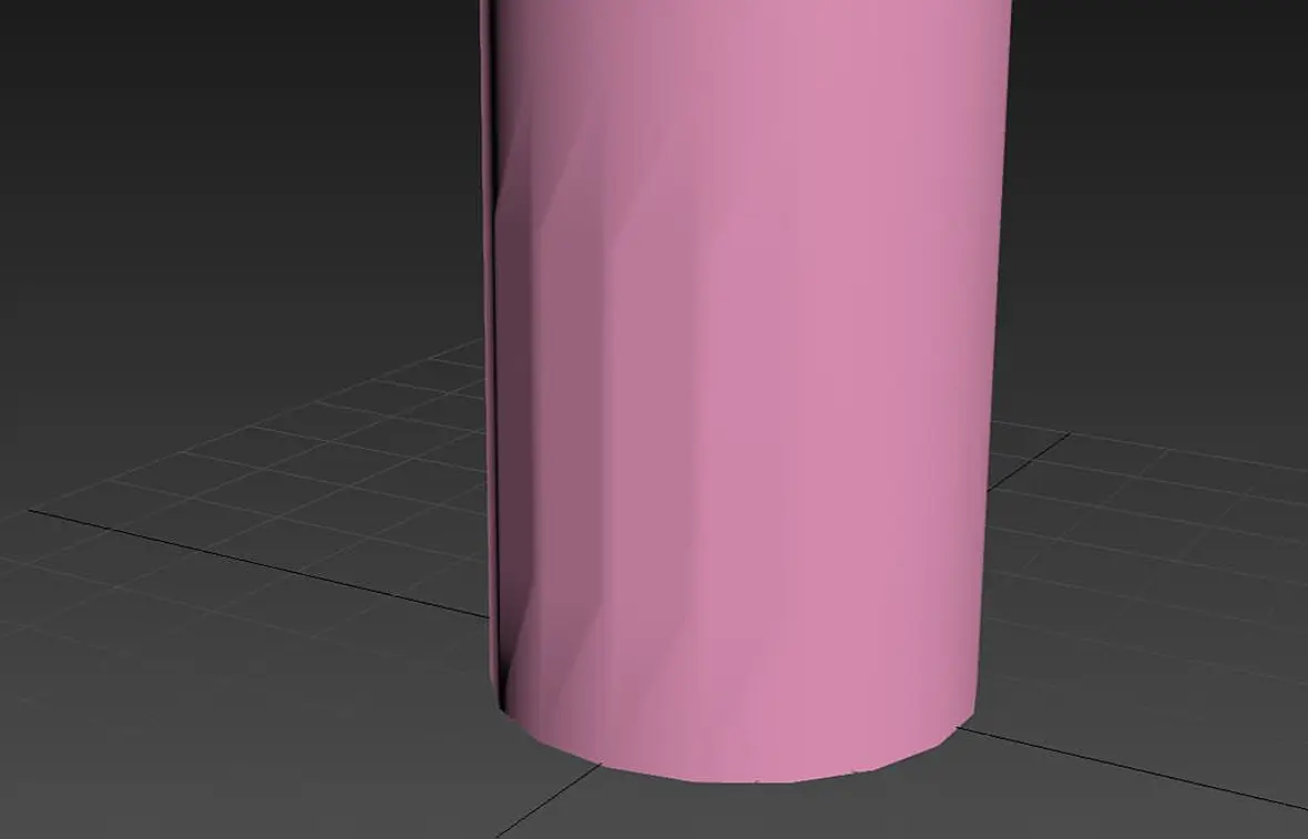

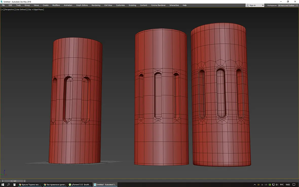

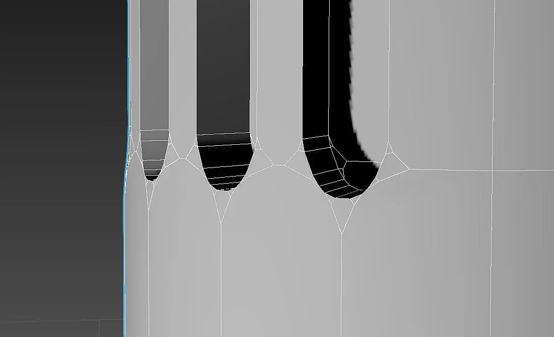

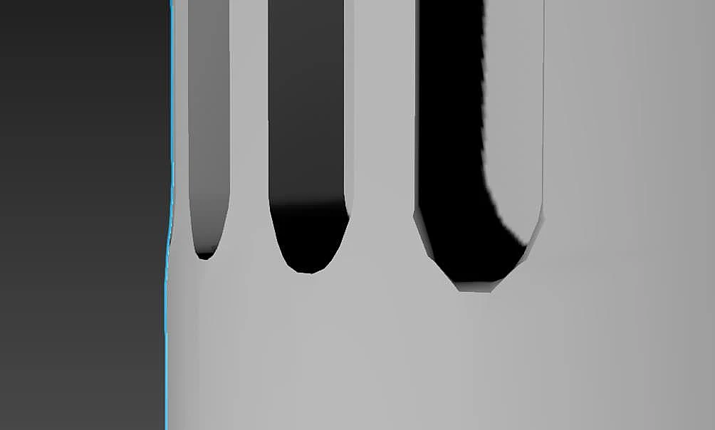

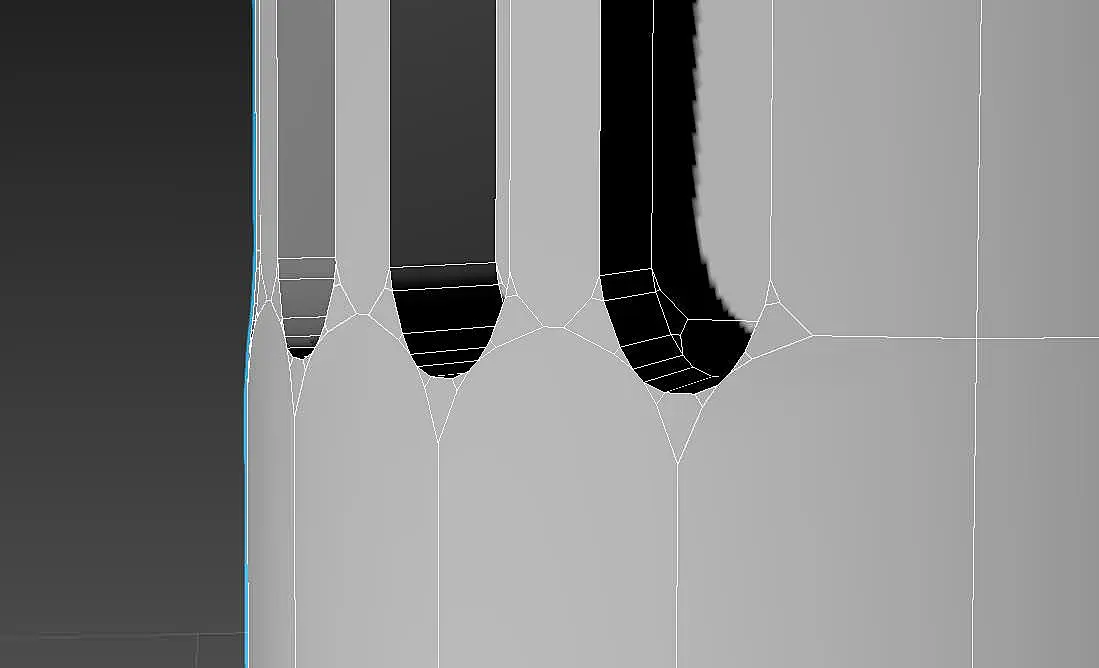

я замучился делать подобные отверстия, мало того что этот метод оставляет артефакты (как на первом фото), так еще и зачемферить нормально не могу (последнее фото). постоянно выравниваю вертексы в ручную. как делать подобные отверстия? научите плиз.
на ровных поверхностях подобный метод почти идеально работает. а вот на кривых - проблема. а такие вещи приходиться делать часто

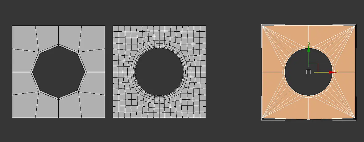

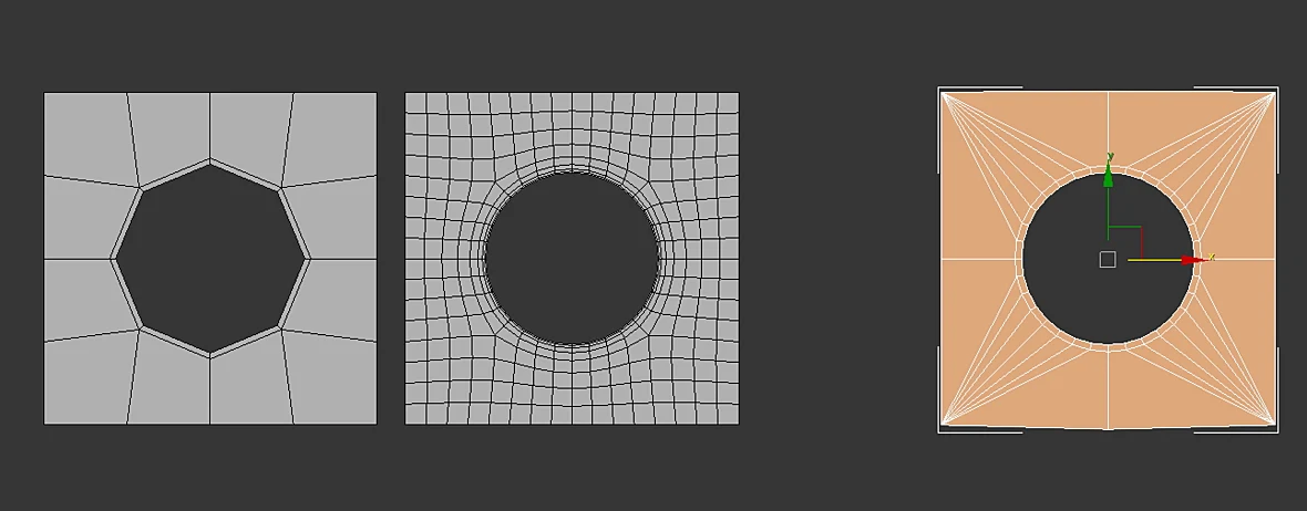

Круглые отверстия всегда по такому принципу делаю

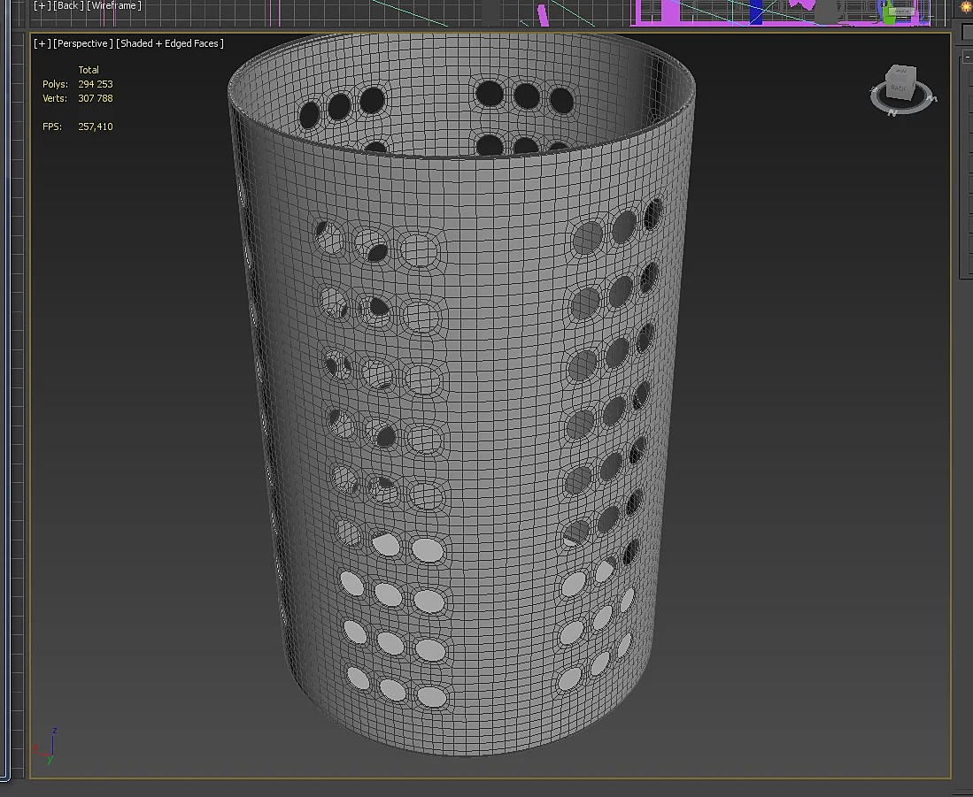

сначала делаешь плоскую, потом сворачиваешь, паш деформ либо бенд

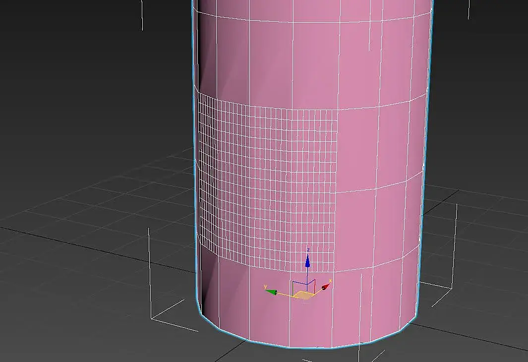

Cетку уплотняйте с местах, где нужно отверстие. Модификатором Mesh Smooth  например. Или Tesselаte

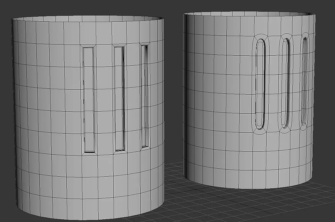

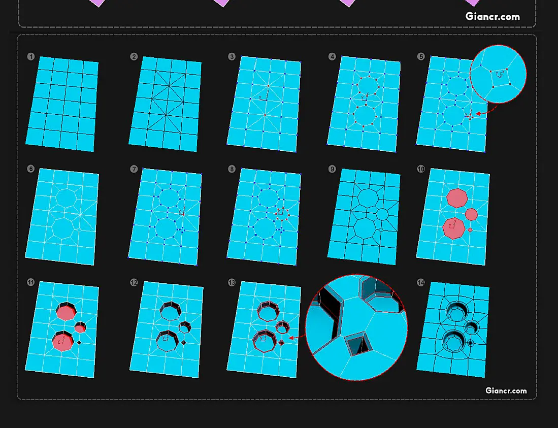

Вариант

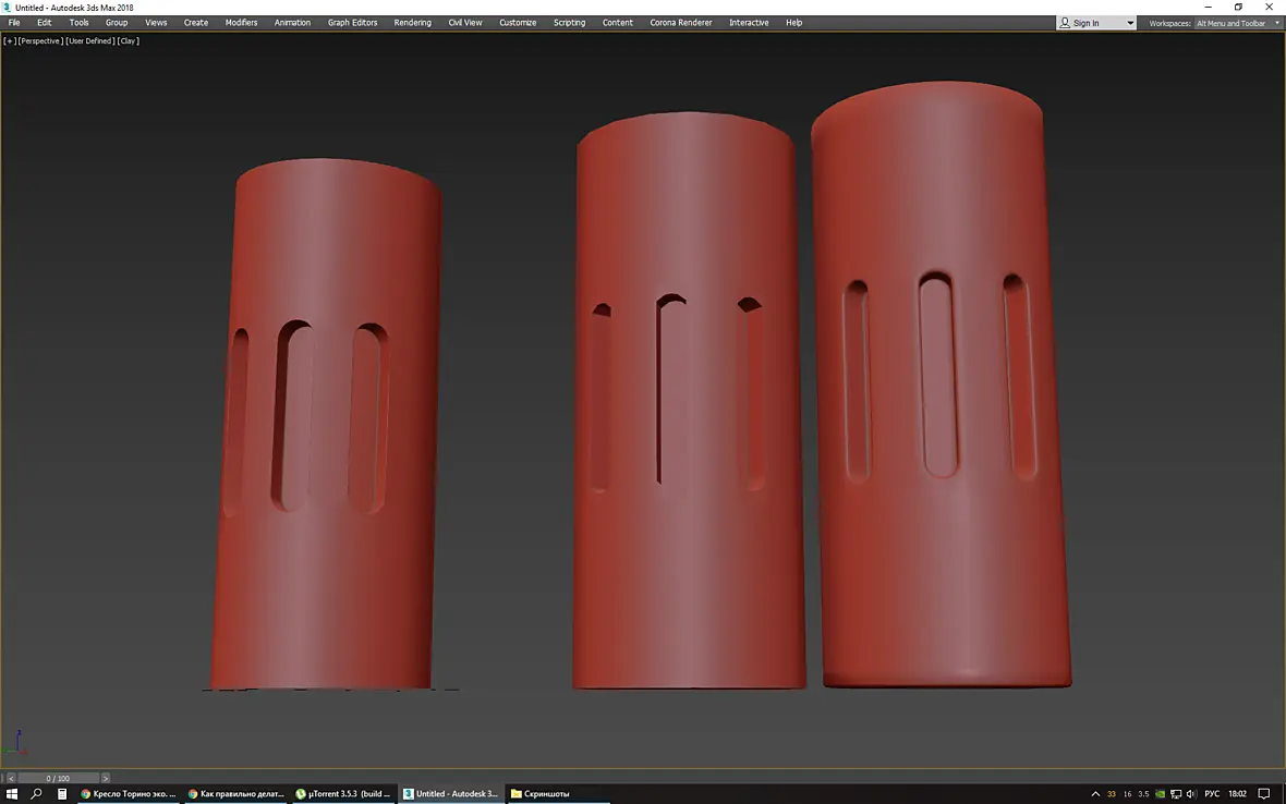

Цитата dontpiter:
возможно я что то не догоняю. вот уплотнил сетку Tesselаte. но артефакты остались.
Цитата Mittya:
Вариант
СПАСИБО!
MechSmoph справляется великолепно, только Tubosmoph и MechSmoph они сглаживают весь объект, даже если выделены нужные полигоны. но можно ли не трогать весь объект?

На сайте c 03.07.2016
Сообщений: 356
Цитата CATmartovski:
Turbosmooth и MeshSmooth они сглаживают весь объект, даже если выделены нужные полигоны. Но можно ли не трогать весь объект?
Видите ли, решение о том, будет ли применяться сглаживание, принимается обычно до начала моделлинга. Т. е. либо объект моделиться сразу с предположением, что будет применяться какой-то из модификаторов сглаживания: MeshSmooth, Turbosmooth или OpenSbdv. Либо объект моделится так, что сглаживание применяться не будет. Ниже пример, когда один объект моделился под сглаживание, а другой моделился в предположении, что никакого сглаживания к нему применятся не будет.В вашем случае возможно придётся отделять (Detach) цидиндр (или его часть), применять к нему сглаживание, а потом снова присоединять к модели (Attach). Скорее всего придётся дорезать дополнительные рёбра на той части, которая не подвергалась сглаживанию.

Ну задача не простая, все равно уголки ШЕЙДЯТ, на конусе и сфере делать еще сложнее, на мой взгляд нужно делать более плотную сетку. Вариант без сглаживания получился лучше.
