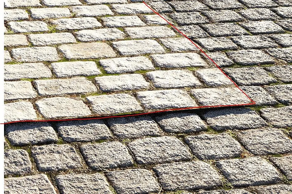

Есть готовая сцена, в ней поверхность с материалом-брусчаткой. К поверхности применен VrayDisplaceMod c картой.
Пытаюсь применить этот материал к другой поверхности, но получается не очень. DisplaceMod тоже применил, все настройки и карты сверил. В чем проблема? Вот моя поверхность поверх исходной:

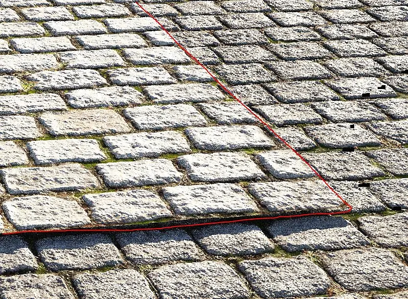

Карты разные у вас в дисплейсе. Плюс блюр разный у них.
Попробуйте просто скопировать и вставить в стеке модификатор дисплейса с исходной плоскости на новую, можно сразу с instance
Да, спасибо, рельеф появился:

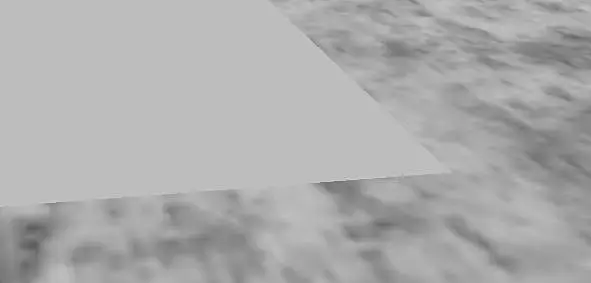

Теперь что касается оттенка. Карта diffuse композитная, выглядит так:
Когда я включаю отображение карт во вьюпорте, первые два слоя будто не накладываются на поверхность. С остальными картами всё норм.
Может в этом причина?
