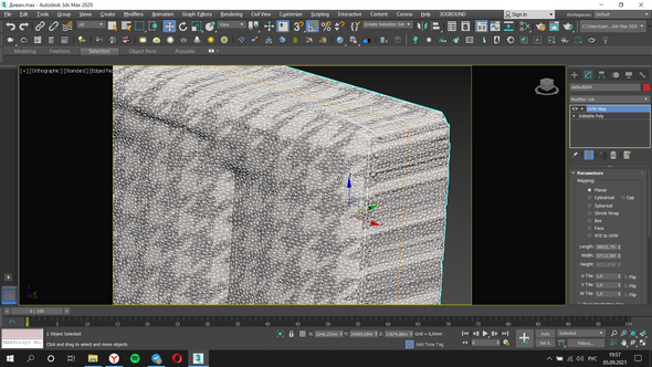

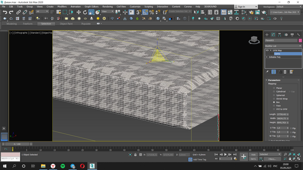

Всем привет! Впервые смоделировал диван в Marvelous Designer. В максе текстура на него криво накладывается. Как можно наложить текстуру на такую модель? Может надо что-то в самом Marvelous нужно сделать?
Я пытался сделать клетчатую сетку на модель, но всё равно текстуры накладываются не так как мне надо.

так анврапом пользуйтесь.. из марвы отличная развертка автоматом выходит.

Я просто на импортную из Марвелоус модель накладывают текстуру с реал ворлд координатами. Т. е. ни Unwrap, ни UVW не нужно. Из Марвелоус уже с нормальными координатами модель выходит.... У меня лично...

Уберите UVW map)
