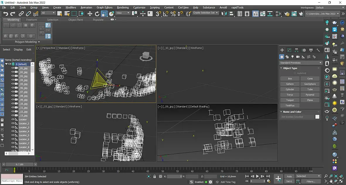

Ниже попытался показать этот эффект на скриншотах.
До масштабирования. В левом верхнем вьюпорте с перспективой можно увидать размеры до масштабирования. В остальных вьюпортах настроен вид из камер.

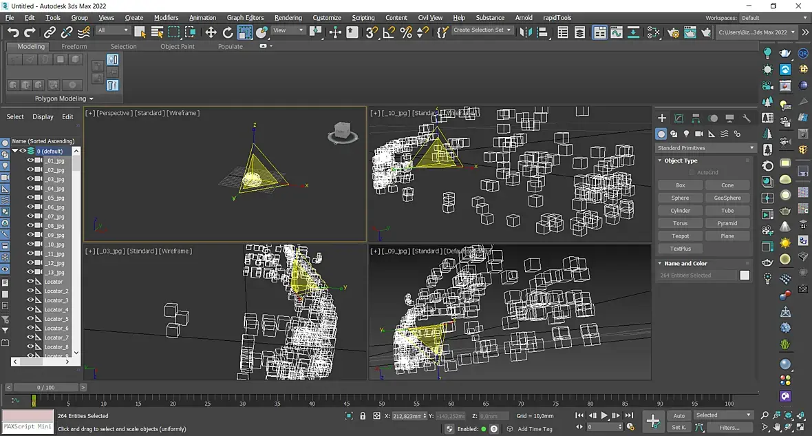

Немного увеличил сцену. Во вьюпорте с перспективой объекты увеличились, во вьюпортах камер они остались без изменений. Пока все хорошо.

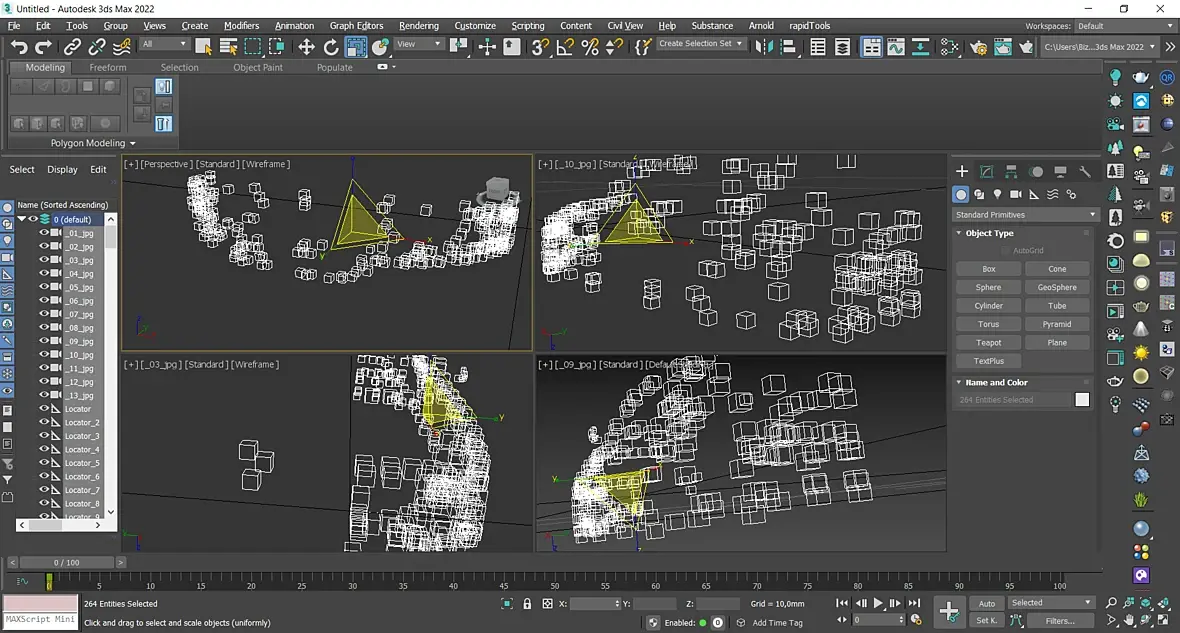

Продолжаю увеличивать объекты и в какой-то момент можно увидеть, что в одной камере объекты пропали полностью, в другой на половину, а в третьем лишь частично.

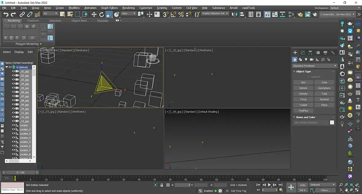

Если продолжить увеличение, то объекты во всех камерах пропадают.
