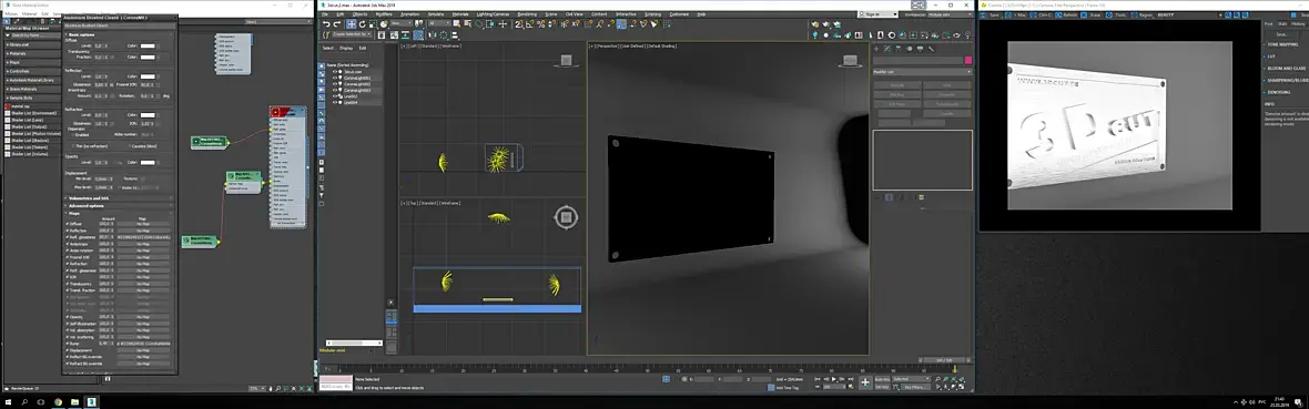

помогите поставить и настроить правильно свет, нужно отрендерить табличку из шлифованного алюминия, неполу
чается расставить свет чтоб гравировка и рисунок хорошо видны были и блики убрать, рендер corona, почему то материал во въюпорте черным отображается.

так как металлы не имеют цвета, то во вьюпорте они отображаются черными.Я бы лучше нашел hdri студию, и пробовал бы осветить ею и не выставлял бы вручную свет.
Пс Еще в фрейм буфере в тон мапинг, увеличь значение хайлайт компресс это уменьшит засвет на обьекте, а потом увеличь экспозицию если нужно. Регулируй еще ior отражений.
